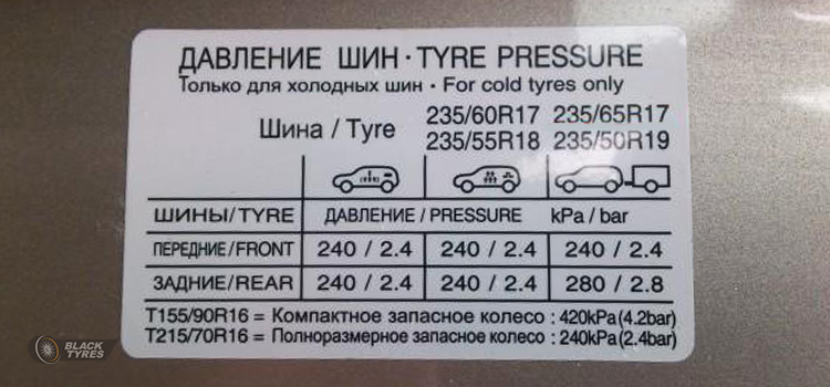

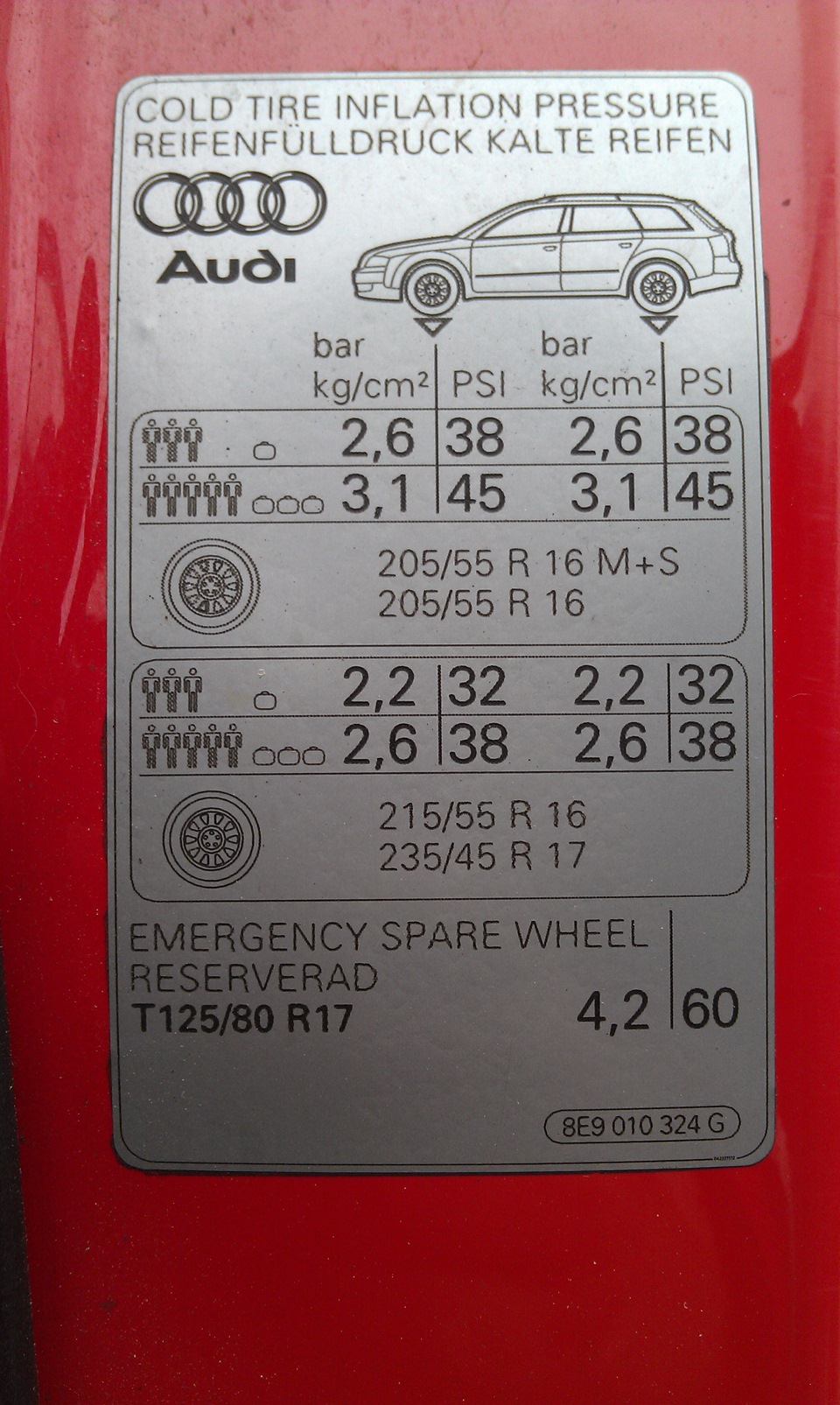

Andrey97, у многих производителей легковых автомобилей на табличке указывается разное значение давления в шинах при различной загрузке (дастер почему то к этой категории не относится). Нет, я не отговариваю ставить грузовые шины, я просто на всякий случай акцентирую что одной заменой шин дело не решится. Например у газели 2705 давление в шинах 3,0атм, а у точно тех же шин но на маленьком Соболе ГАЗ2752 давление выставляется спереди 3,3 и сзади 3,9атм. А просто у Соболя 4 колеса а у Газели 6, задние двускатные.
Я когда вожу на своём прицепе цемент или блоки то поднимаю давление в шинах прицепа до 3,8атм
