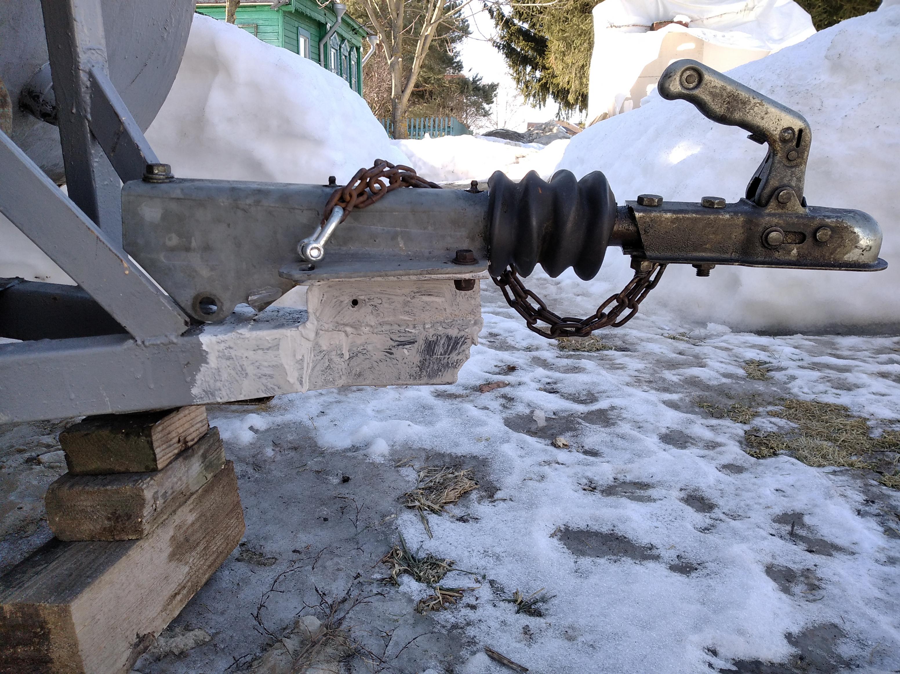

Всем привет.

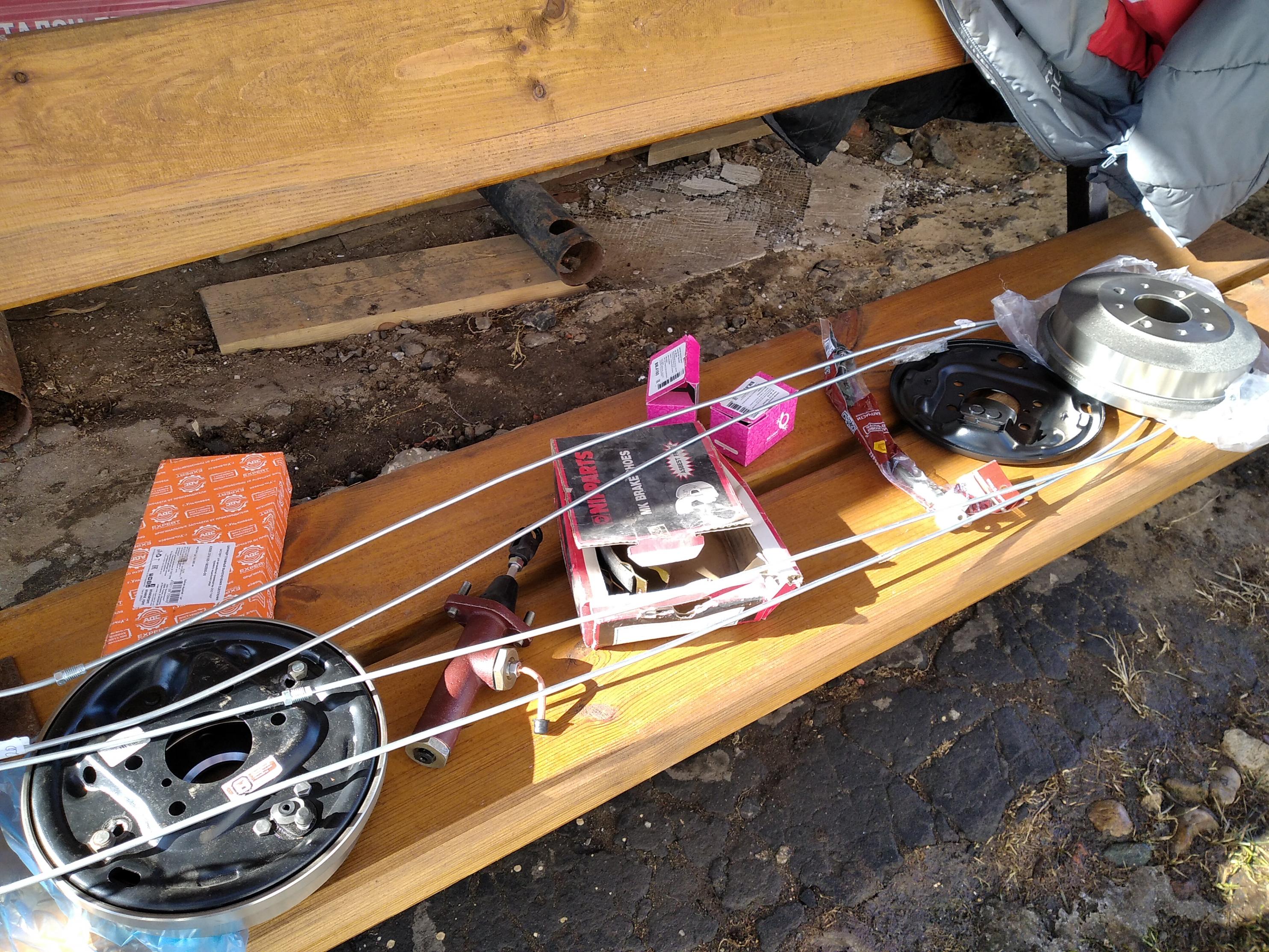

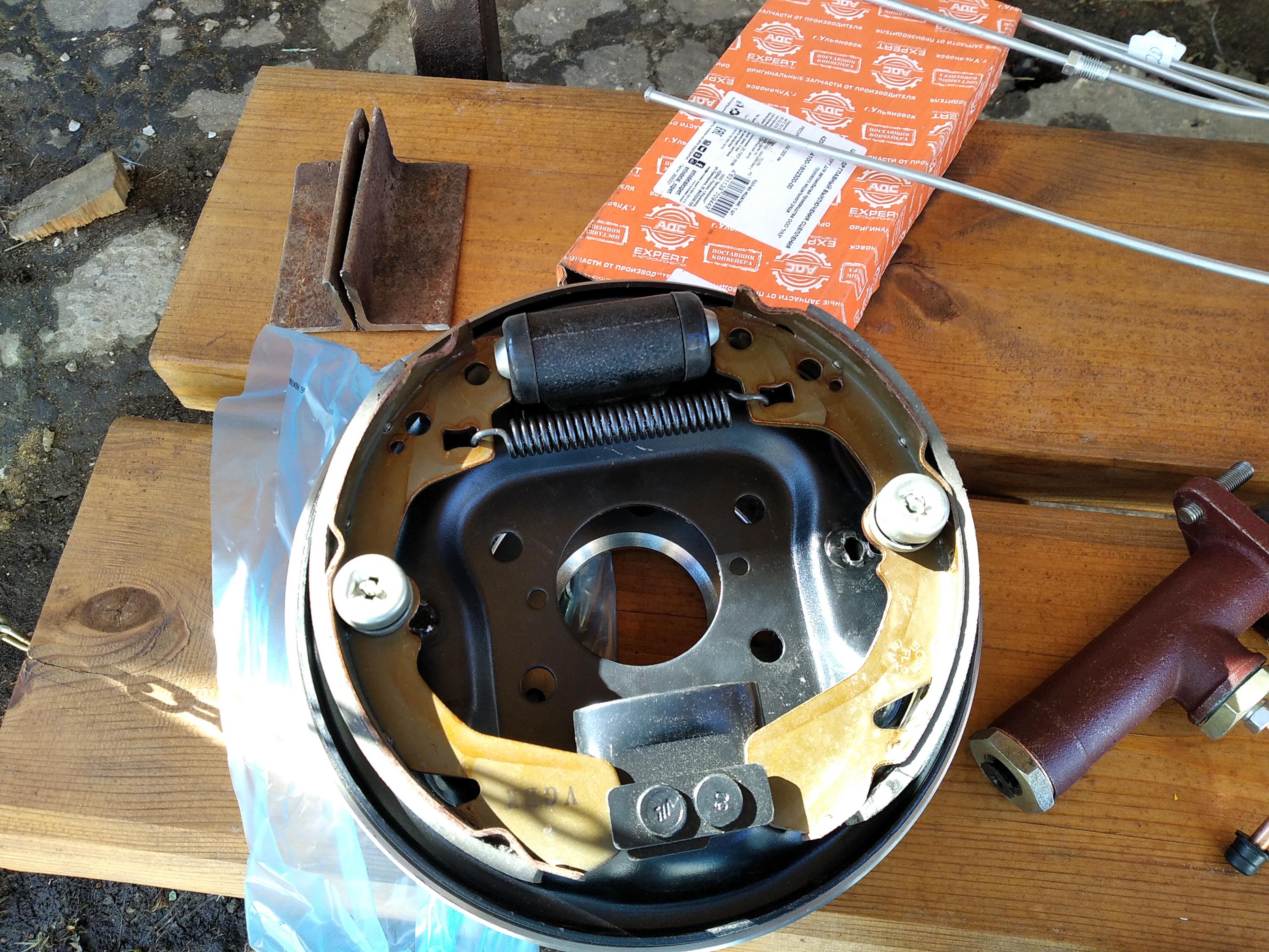

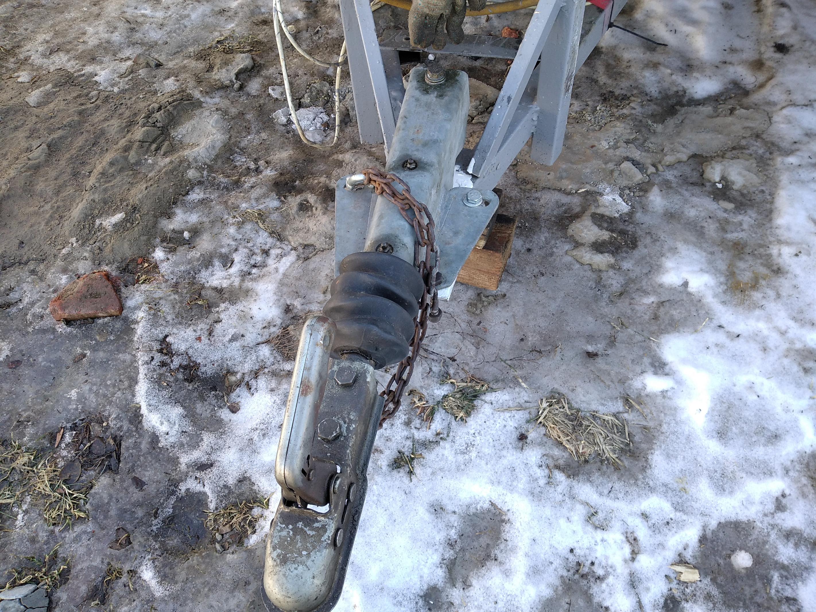

На прошлых выходных поменял на дастере задние амортизаторы и пружины, причём пружины поставил наши расистские... Этот ... автомобиль в ответ задрал жопу на 5см что не смог вытянуть прицеп, тот на котором будка стоит, из под навеса - перекосило, и стал цеплять крышу, даже спущенные колёса не помогли. пришлось переваривать крепление прицепного. Ну а раз всё равно стал переваривать то достал из загашника телескопическую насадку на дышло для тормоза наката и поставил прицепное на неё. А раз пошла такая песня то прикупил в "Планете железяка" барабаны чугунные для 2108, щитки тормозные для её же. Ну в общем всё для 2108 кроме ГЦС от уаза и тормозного шланга от 2101. А колодки, это отдельная песня - от хундай акцент(давно валялись - выкинуть рука не поднималась а поставить некуда), они совершенно не подходят но зато нужного диаметра. Ну - решил поразвлекаюсь а не пойдёт то выкину и родные поставлю, сначала всё равно нужно наладить общую схему. Да, солдатики взял газовские, на восмёрочные у меня аллергия. Вот теперь бы найти время чтобы внедрить это всё...
