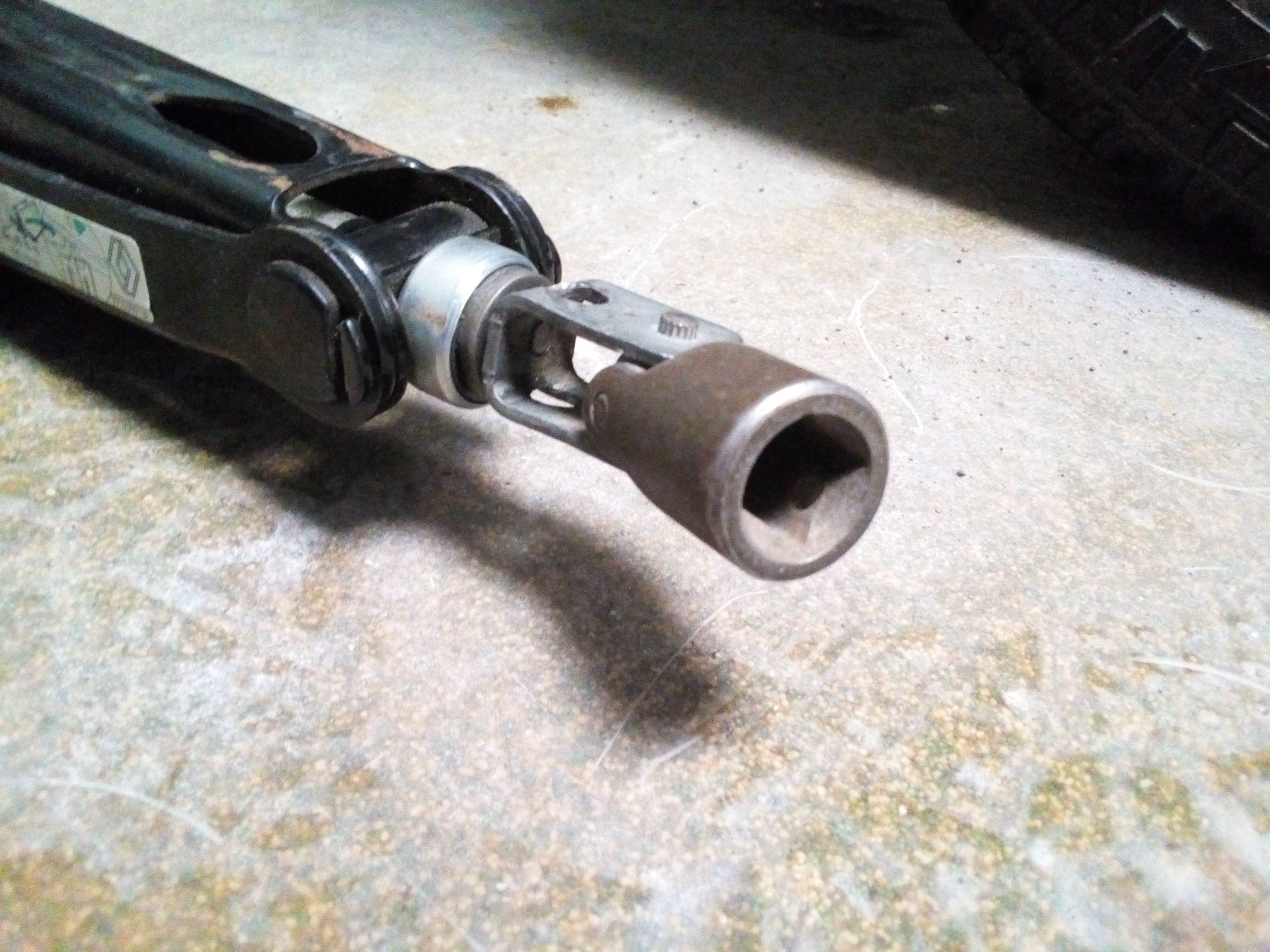

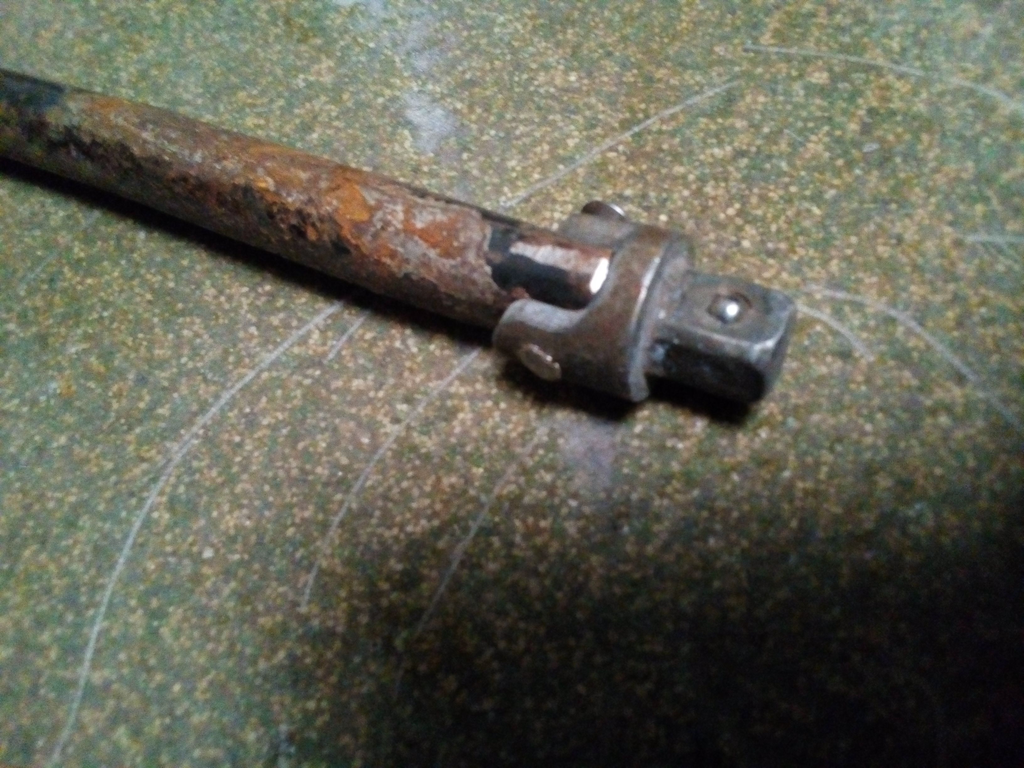

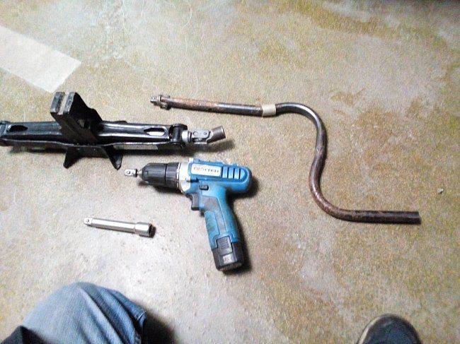

Всем привет. Решил поделиться небольшим рацпредложением. Так получилось что нормальный подкатной домкрат был далеко, а надо было весной переобуть в деревне две машины. Штатный домкрат от дастера хороший но ручка не удобная. Срезал её наухо, а вместо примастырил карданчик на 1/2дюйма и сварил/согнул новую ручку а ля коловорот. Фоты прилагаю:
