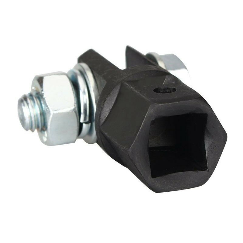

Смысл переделки в том что можно не только использовать электро или пневмотягу, но и ручка а-ля коловорот удобнее особенно при малых углах подъёма домкрата, есть для ручки правда ограничение в размерах по штатному месту для хранения и та что на фото имеет размеры как раз с учётом этого требования, но коловорот стыкуется со стандартными удлинителями головок на 1/2 и его можно существенно удлинить, а если пятку домкрата поставить на вагонку или фанерку (предмет типа лыжи) в которую предварительно вкручено пара саморезов чтоб приходились напротив штатных технологических отверстий в пятке и немного выступали то всю эту конструкцию без особого труда можно запихнуть глубоко под машину или караван, для того что бы надавить там на что ни будь точечно. Например вывесить коробку пока мотор снят и тд. В принципе на асфальте и плитке оно и без доски туда неплохо задвигается/выдвигается, но на земле/траве уже не так ловко и с доской будет самое то.
При извлечении и укладке домкрата в штатное место теперь надо правда полностью открутить и снять пластмассовую гайку фиксации, но по моему это несущественная плата за переделку.
На алиэкспресс продаётся похожий девайс для подобной модернизации но мне показалось что он не так удобен как старый советский карданчик именно для нашего штатного домкрата.
