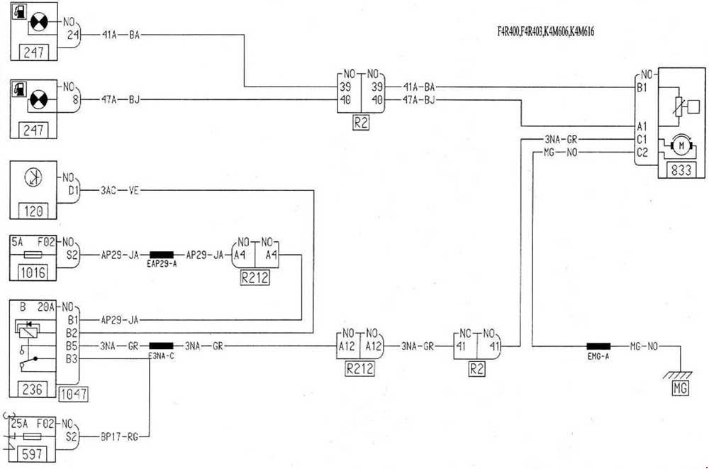

ну вот и ищите почему у вас там плюса нет.
Одна минута гуглежа:
плюс на обмотке от зажигания, пред в салоне.
