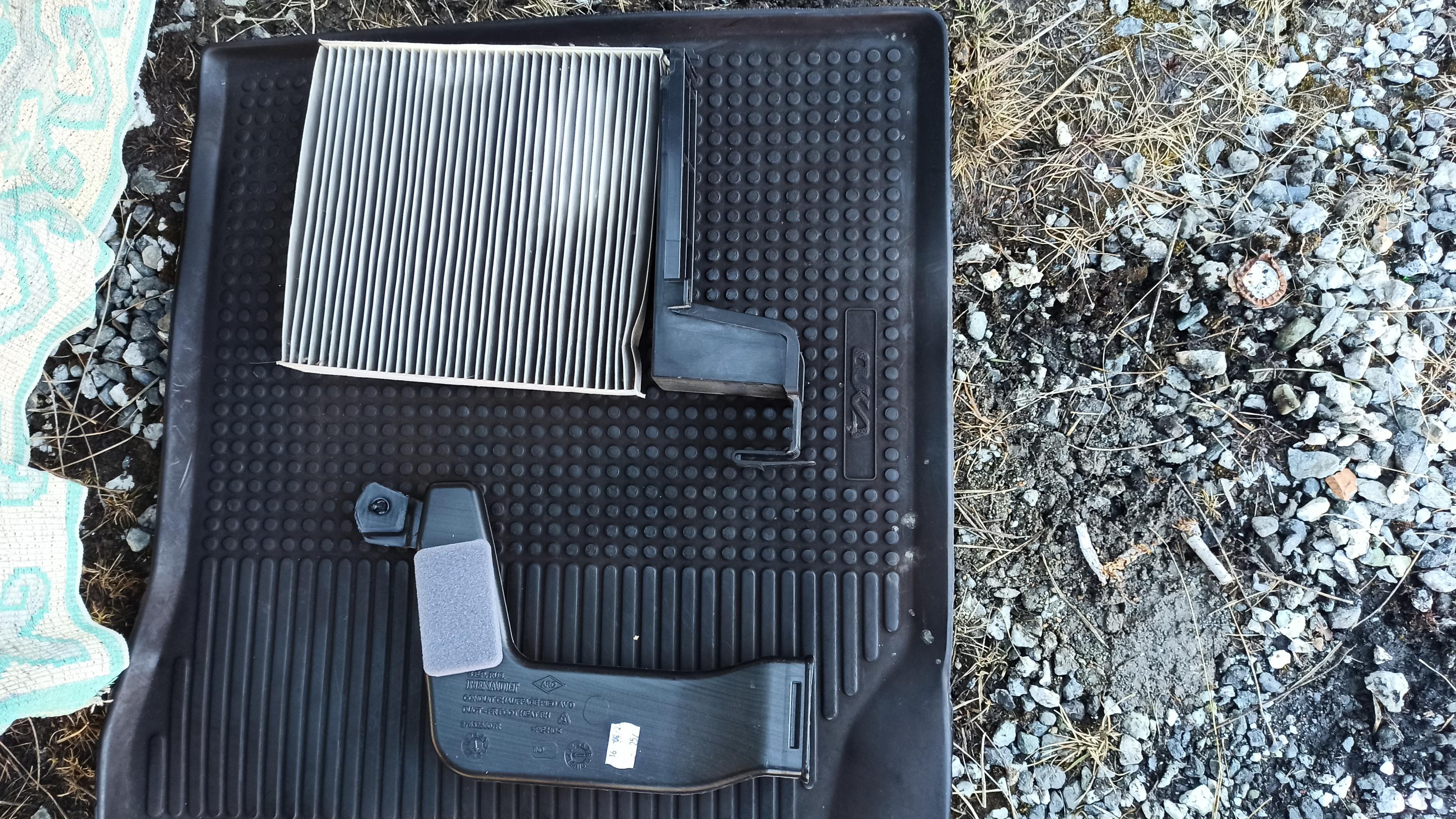

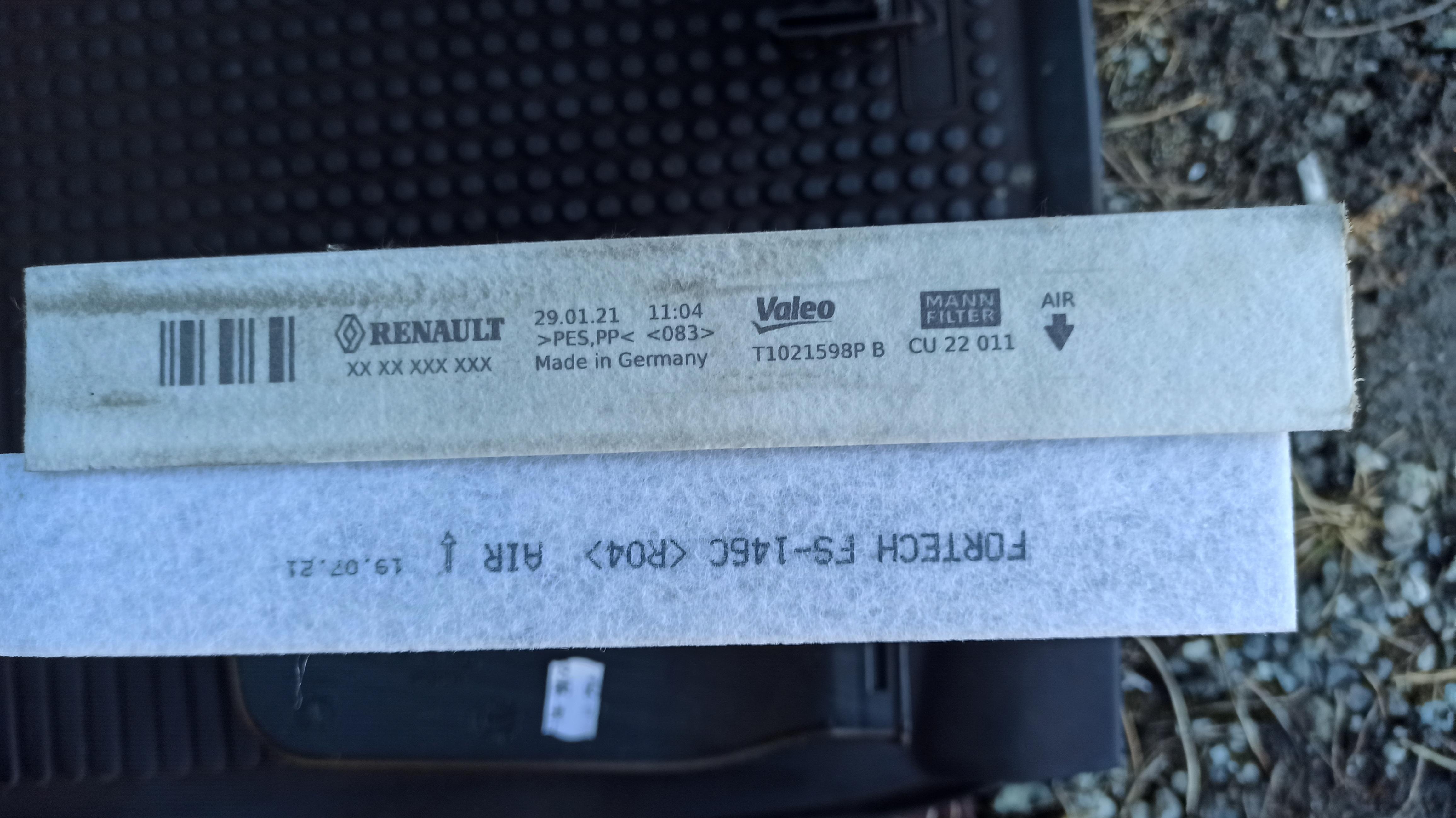

Сегодня самостоятельно поменял воздушные фильтры.

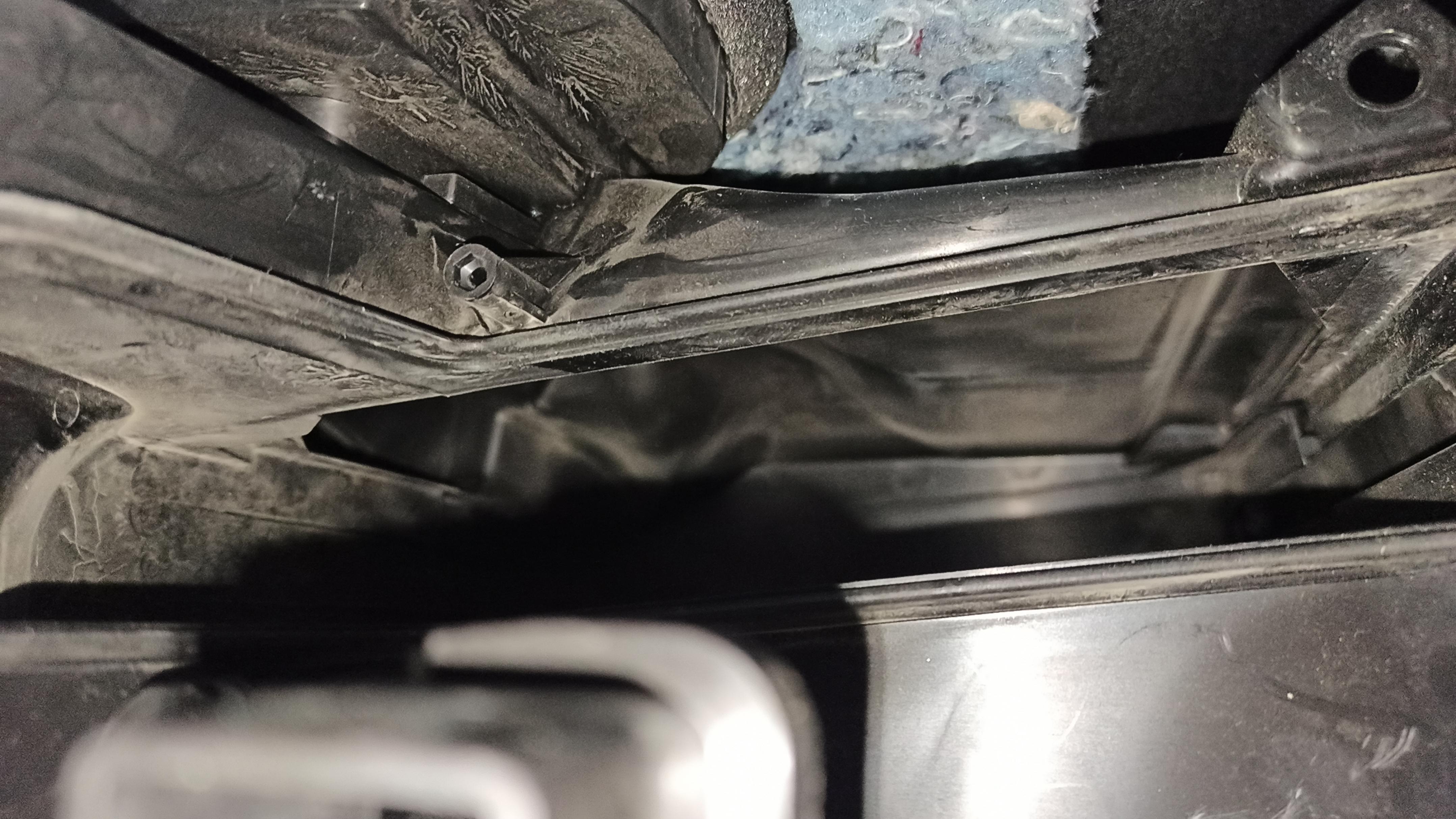

Немного пришлось повозиться с салонным. Он у нас как у арканы. Схема замены таже. Только у меня болта под торкс не было. Все держится на двух защелках сверху и снизу. Для удобства снял кожух воздуховода, держится на одной клипсе.
Чтобы ничего не повредить при запихивании фильтра на место, сперва лучше потренироваться на старом фильтре. Гармошку немного сдавить посередке с мягких сторон
