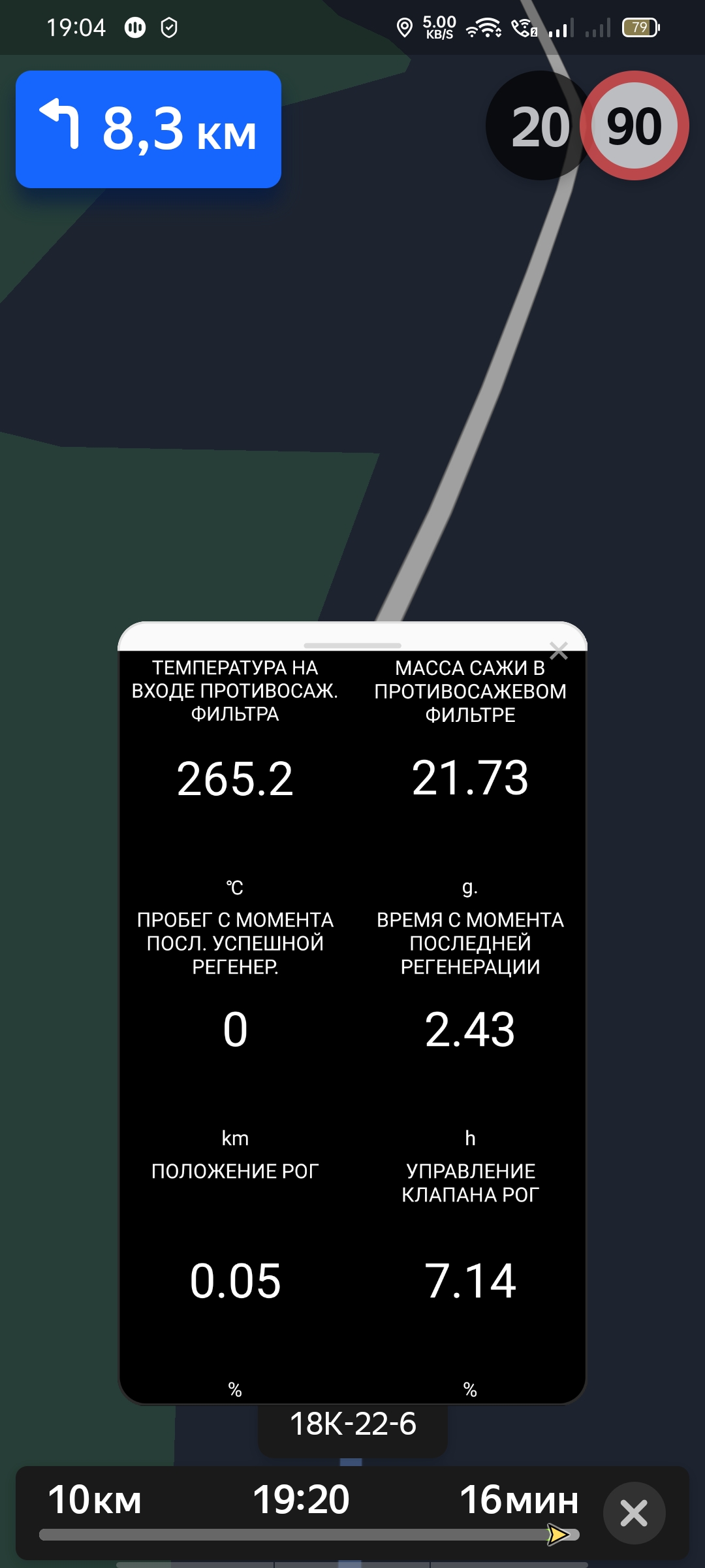

Сообщение от Madi Посмотреть сообщение
У меня 20 тыс пробега и тоже не замечал прожига. Режим практически одна трасса. Через кар сканер постоянно показывает 0 грамм и время с последнего прожига 18.2 чего-то там.
Вот и я заметил прожиг, точнее сам прожиг не заметил, а вот изменение показаний на кар сканере увидел. Была сегодня возможность ехать неспеша, ну и проехал 400 км со скоростью 80-90, изредка под 100. И в конце пути глянул на карсканере сажу и впервые заметил движение граммов сажи и изменения времени от прожига. Километраж от прожига так и остался 0. Интересно, что если ехать 80, то сажа увеличивается, при наборе скорости замедляется ее увеличение и при 110 км/ч она уменьшается. Вот и ответ почему у меня долгое время показания не менялись. Я обычно езжу 110 -130, в зависимости от ограничения (ну и сами понимаете не всегда такую скорость возможно держать , условия разные бывают) изредка под 140.
