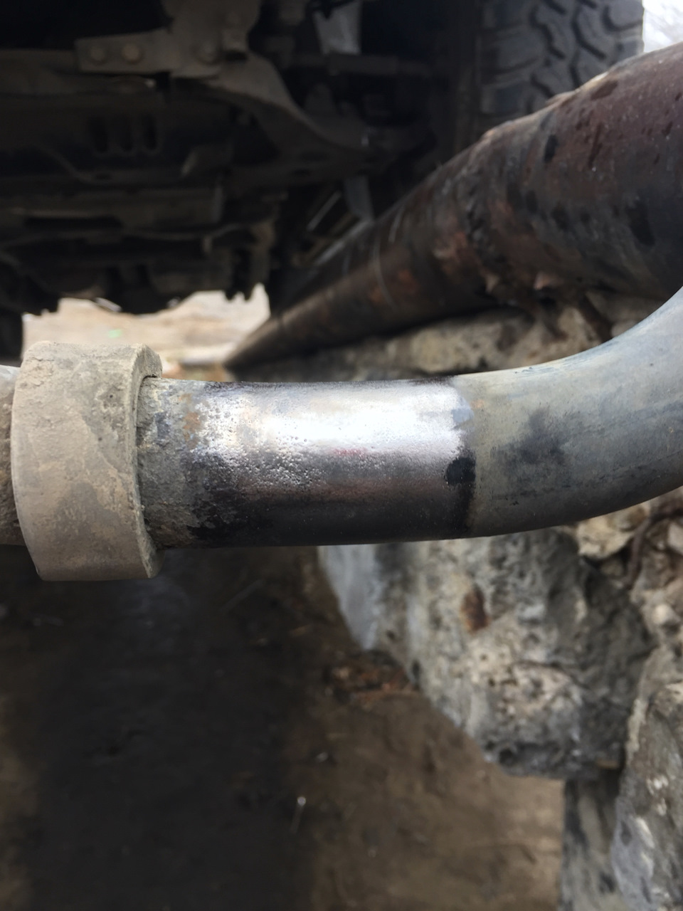

Вчера придумал, что в качестве ограничителя можно кусок шланга одеть, и сверху хомутом затянуть. Начал в интернете в этом направлении искать, и нашел, что так, оказывается, на Паджериках делают. У них на переднем стабилизаторе(как я понял, до 4 рестайлинга)ограничитель резиновый и он изначально приклеен/привулканизирован. И он благополучно когда-то отрывается, его хомутом зажимают и не парятся. Фото как изначально из интернета, а про хомут словами на форуме их нашел.
А хомут можно попробовать силовой по диаметру подобрать. По крайней мере, я защиту кислородного датчика на 2 таких прикрутил к выхлопной трубе 3 года назад(и поставил контрогайку), недавно смотрел, она хорошо держится
