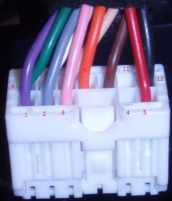

Сообщение от Uncle Max Посмотреть сообщение
Нужна распиновка колонок на наш Дастер 2014 с МедиаНав.
Нужна версия с следующей расцветовкой. (Полно других расцветовок.)
Не понял что нужно.? причем тут расцветка?
12-контактный разъем:
1 — плюсовой контакт левого заднего динамика
2 — плюсовой контакт левого переднего динамика
3 — плюсовой контакт правого переднего динамика
4 — висит в воздухе, зарезервирован
5 — +12В с аккумулятора через замок зажигания
6 — минус левого заднего динамика
7 — минус левого переднего динамика
8 — минус правого переднего динамика
9 — плюс правого переднего динамика
10 — минус правого заднего динамика
11 — в воздухе, тоже резерв
12 — общий минус.
Если не понятно какой провод к какому динамику береш 1,5v батарейку- "мизинчик" и кратковременно (как спичку о коробок) подключаешь (перебирая по одному провода) при совпадении динамик должен щелкнуть.
Для определения полярности контакта динамика: надо снять сетку динамиков и смотреть куда дергается диффузор. Скорее всего в предлагаемой расцветке серые и зеленые = условный минус.
