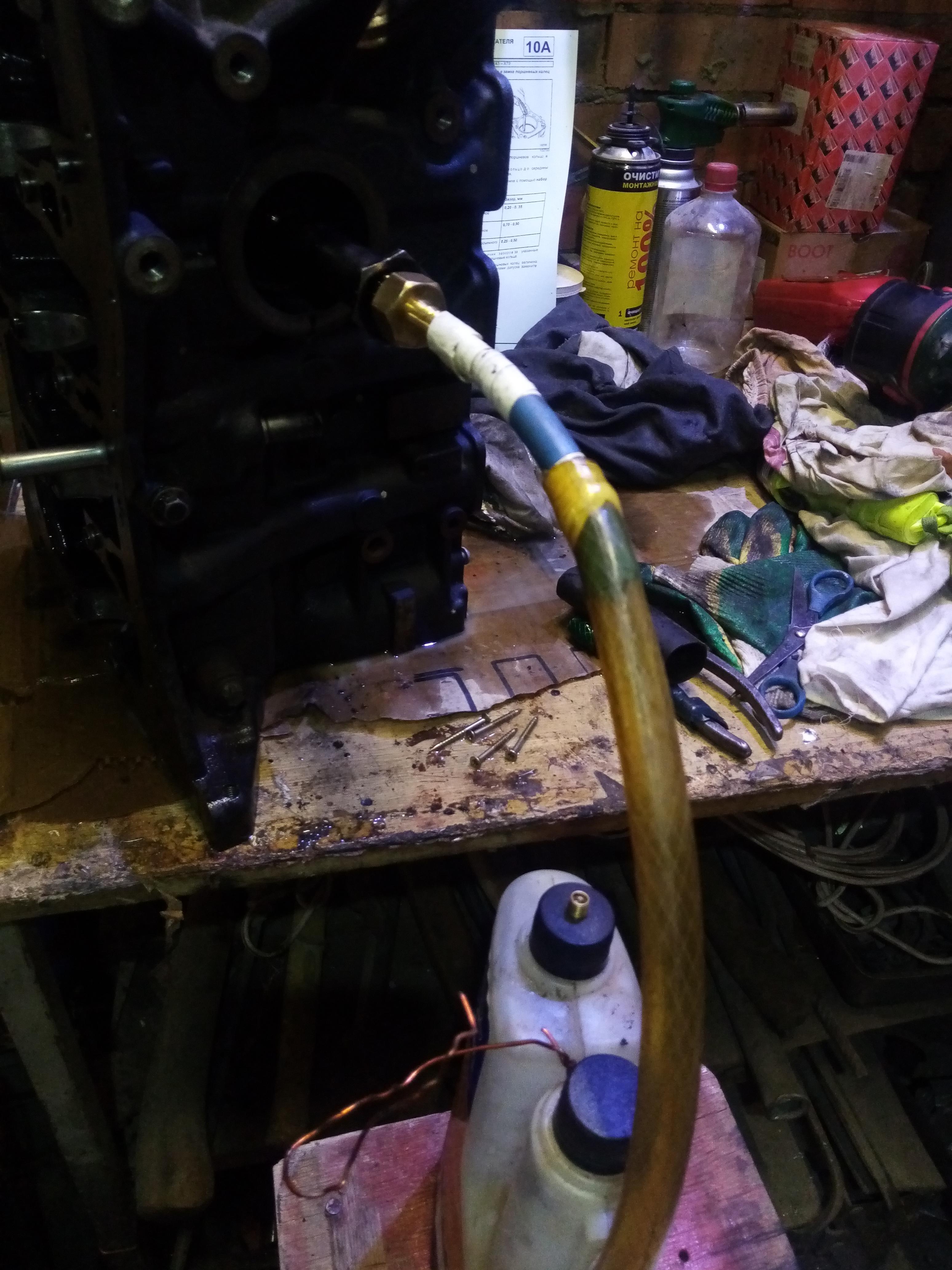

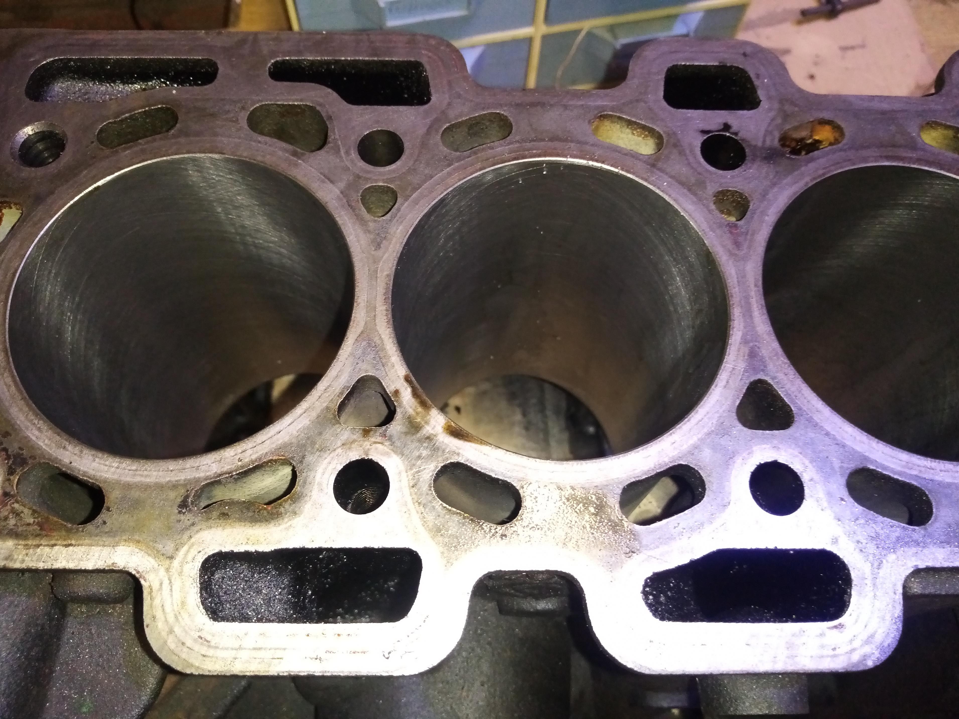

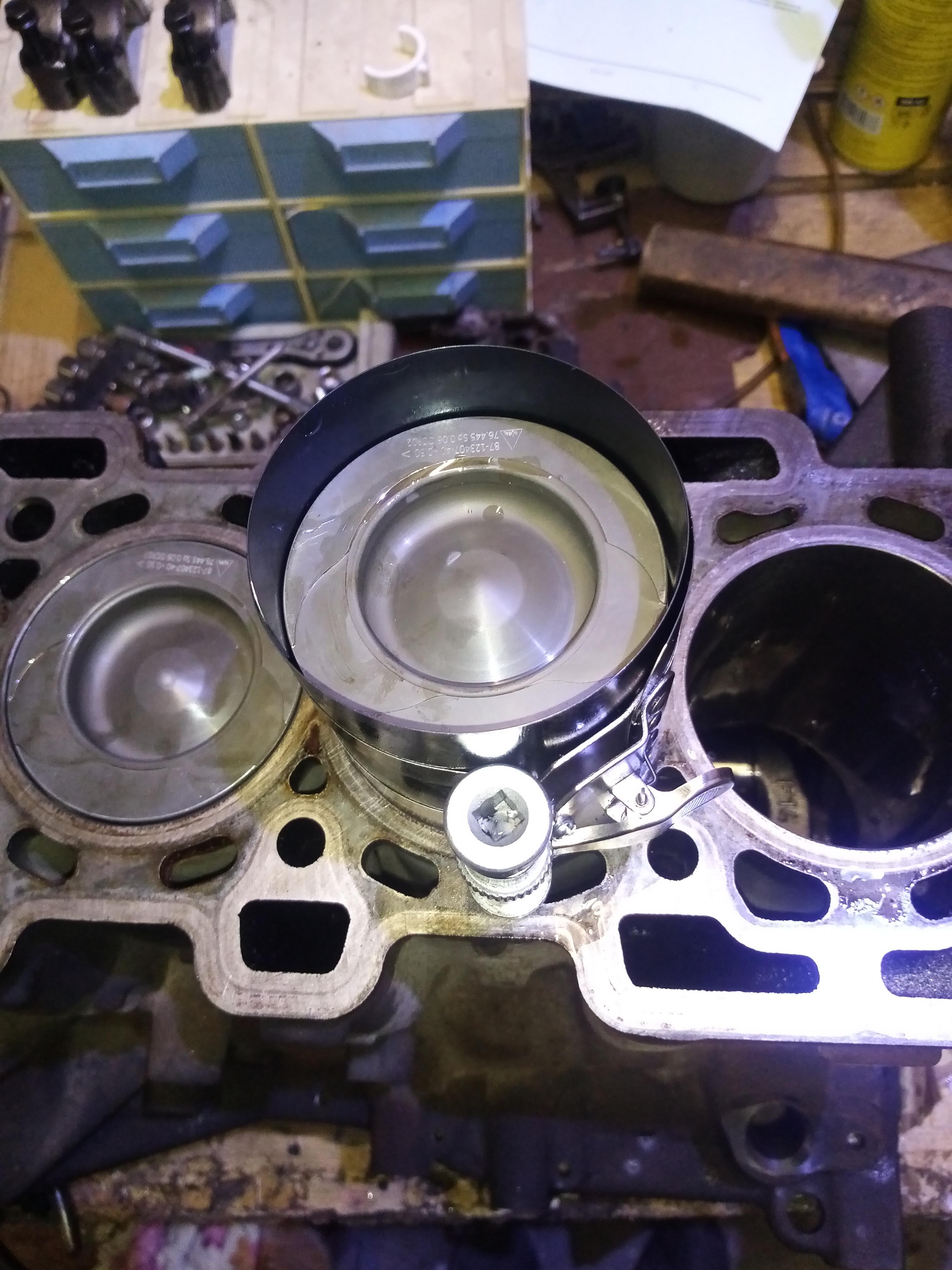

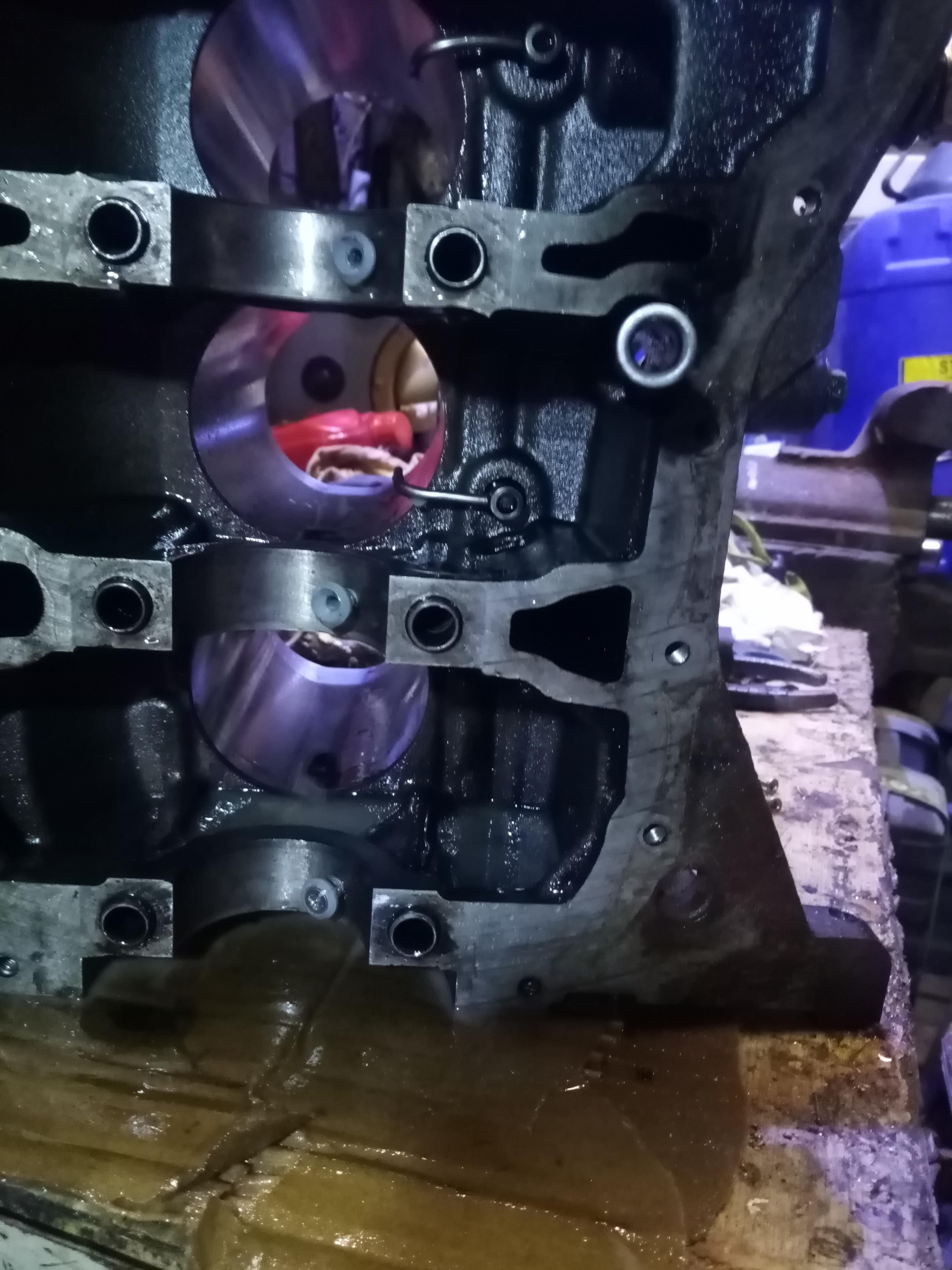

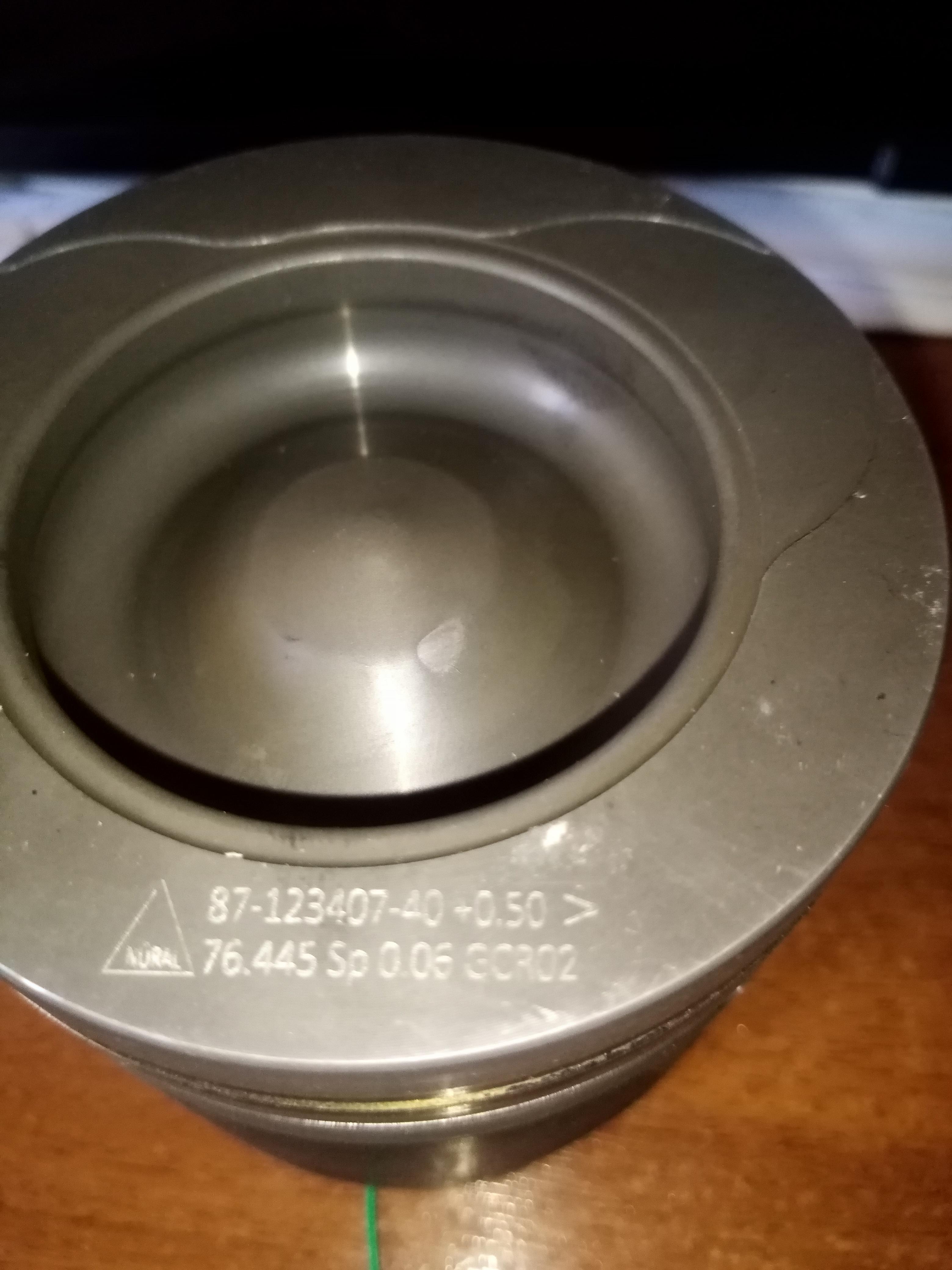

В легкую поршни ремонтные есть я недавно менял и блок растачивал,проблема может бцть с писюнами покупал аж что то около 9тыс но не менял так как родные можно аккуратно отогнуть а потом выставить по отверстию когда поршень в НМТ а когда в ВМТ то струя бъет в соседнюю масляную галерею. Поршни брал турецкие с кольцами за 32 тыс в истерику в начале марта. Мотор собрал и поставил в уголок до лучших времен, голову наживил на старую прокладку а вдруг что с действующим, если буду менять мотор то головку затянуть на новую прокладку 10мин
