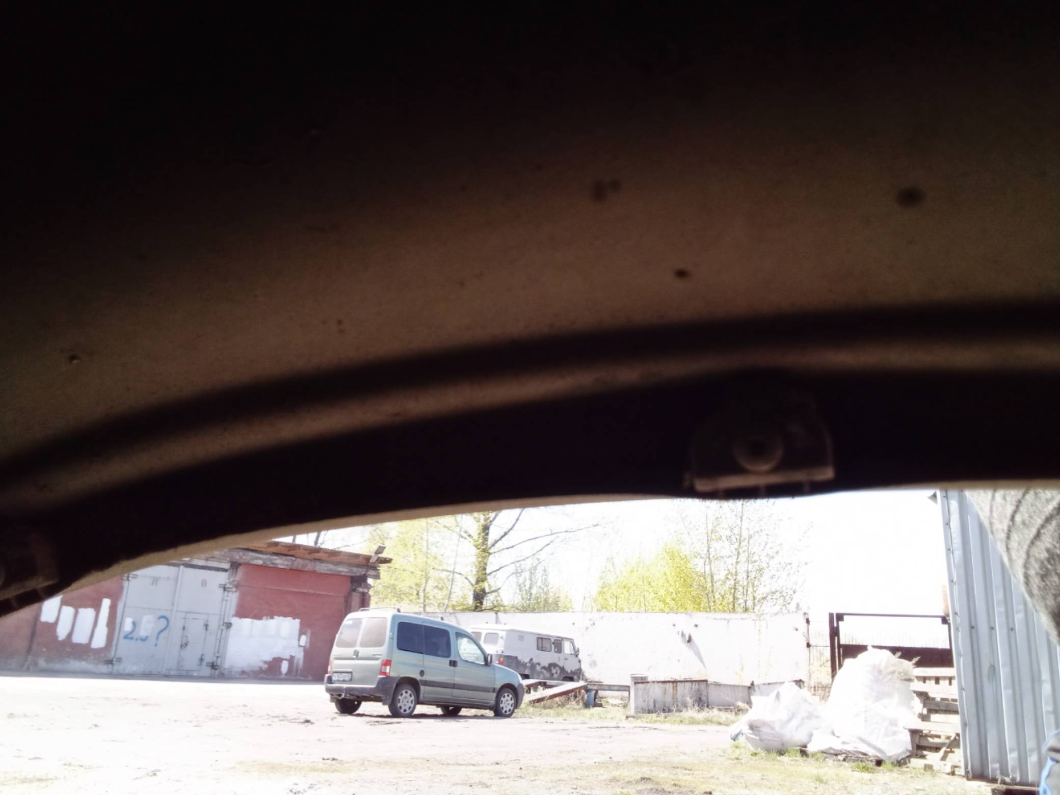

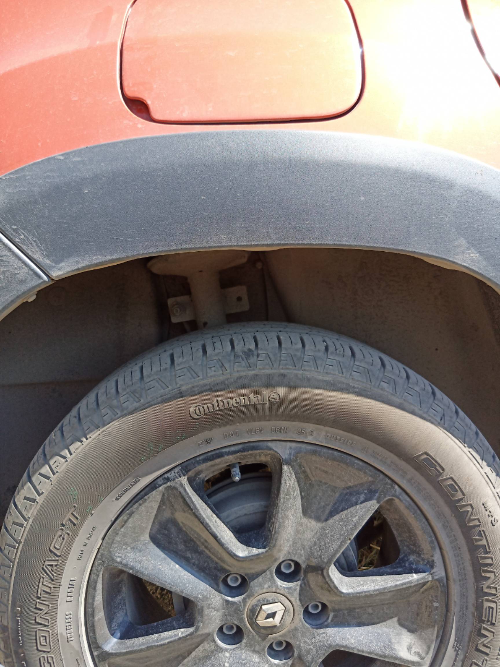

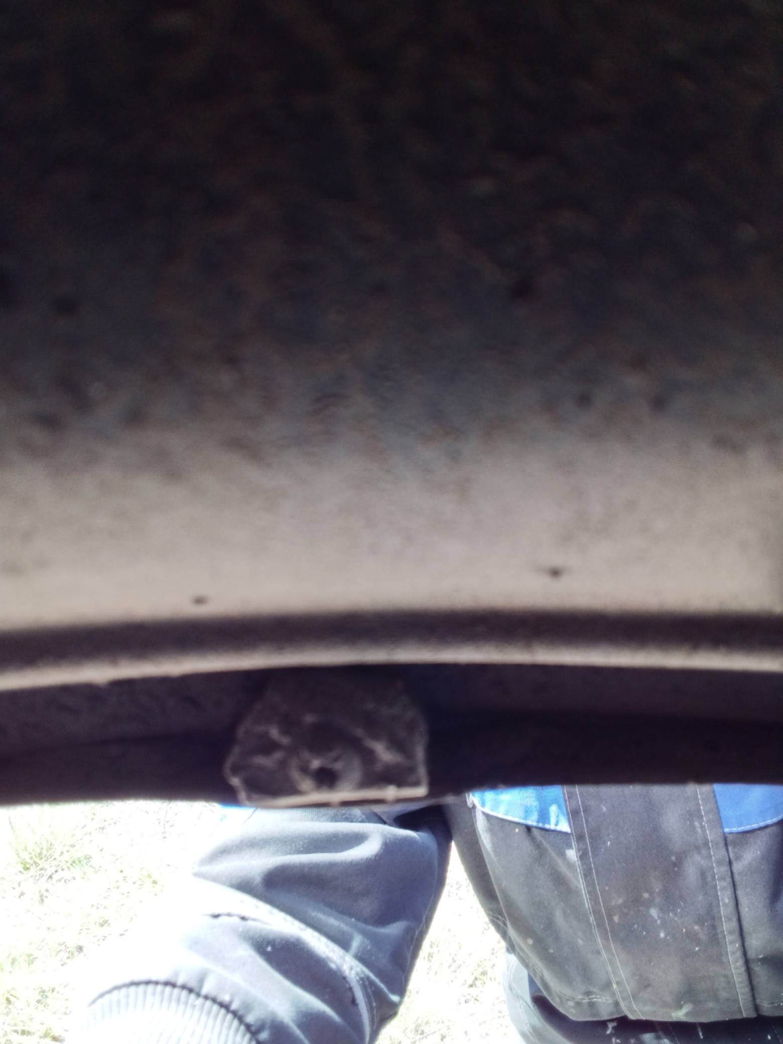

у меня получилась разница примерно 3см, было 42см от крыла до центра ступицы, а стало 45см. Спереди с фобосами 1.6 46см. Но у меня накладки на арках стоят, как они на замеры влияют, относительно других машин без них, я не в курсе.
Только еще момент, сразу как поставил было около 48см(точно не помню, год назад писал тут), и амортизаторы стучали на сильно торчащих трамвайных путях. Через сутки пружины подсели, как раз до 45см, и стуки прекратились. Больше не проседали, самое тяжелое я картошки 400кг + водитель с пассажиром возил.
Последний раз редактировалось -=Df=-; 11.05.2022 в 09:45. Причина: Сфотал накладки на арках для наглядности
