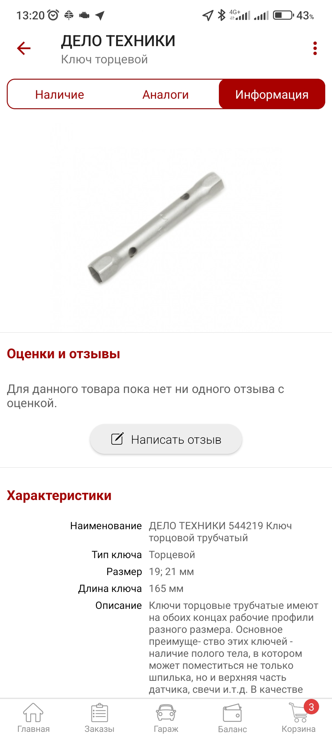

Этим откручивал и закручивал. Снаружи ключ обычный гаечный (18 мм вроде), внутрь трещетку маленькую с удлинителями и шестригранником. Это если не снимать боковины, а только верх.
