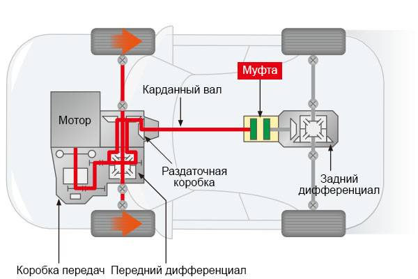

В момент остановки слышен звонкий звук. Я думаю именно он источник всех бед. Но где именно возникает люфт и удар - не понимаю. Надо искать кинематическую схему.
Если качать правое переднее колесо то усилие дальше передается ..
Наружный ШРУС-внутренний трипоид-левая полуосевая шестернясетелитные шестерни правая полуосевая шестерня и корпус диференциалаот правой полуосевой на внутренни левый трипоид -наружный правый ШРУС. от корпуса дифиренциала через ведомую шестерню главной пары на ведущую главный пары на вторичном валудалее через любую пару шестерен(если включена передача) на первичный вал-далее маховик, диск где стоит сцепление который соеденен через демпфер с основным маховиком закрепленным на коленвалу.
Везде где стоит должен быть зазор в пределах допуска, как температурный зазор в паре трения так и более..
