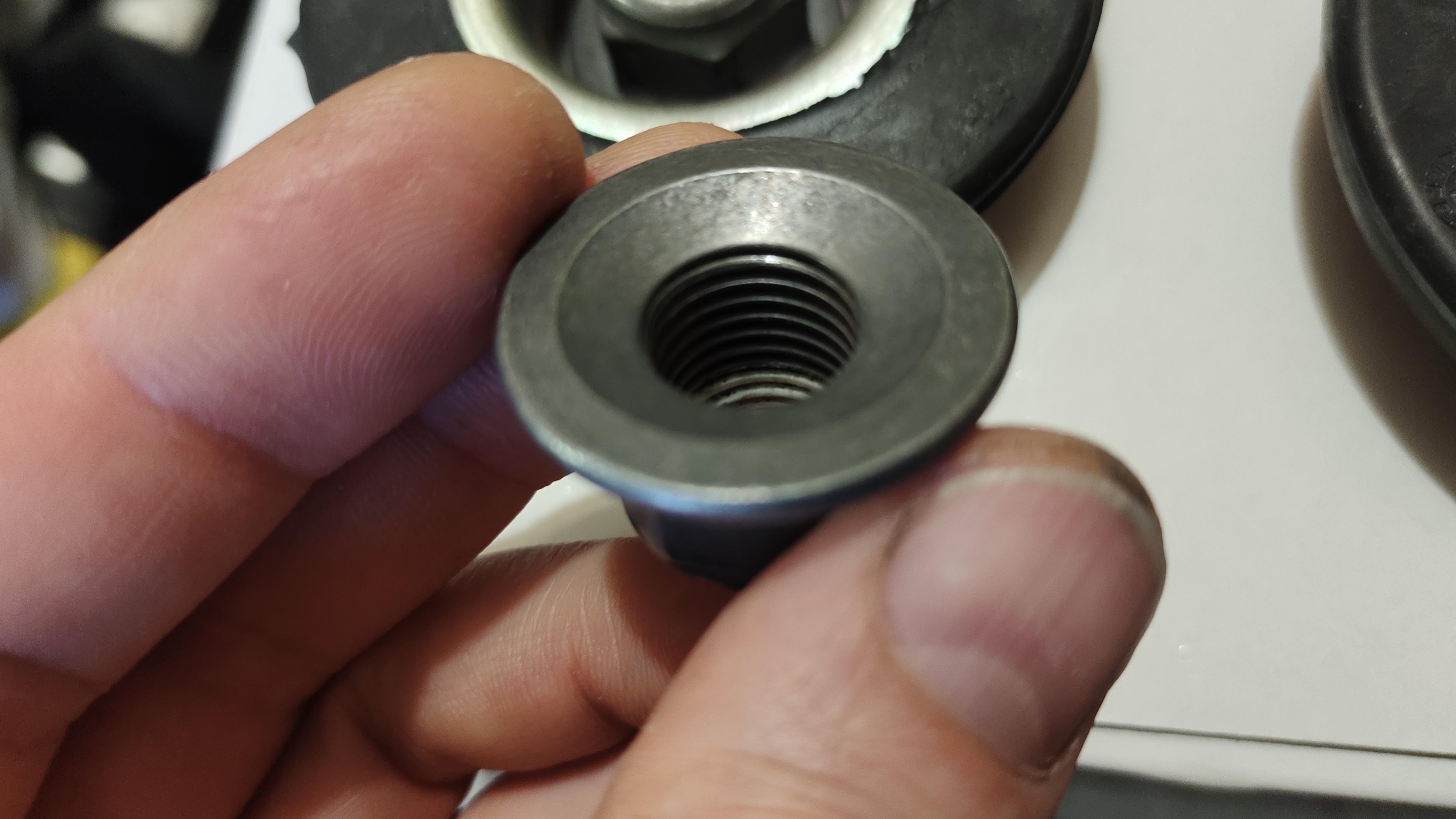

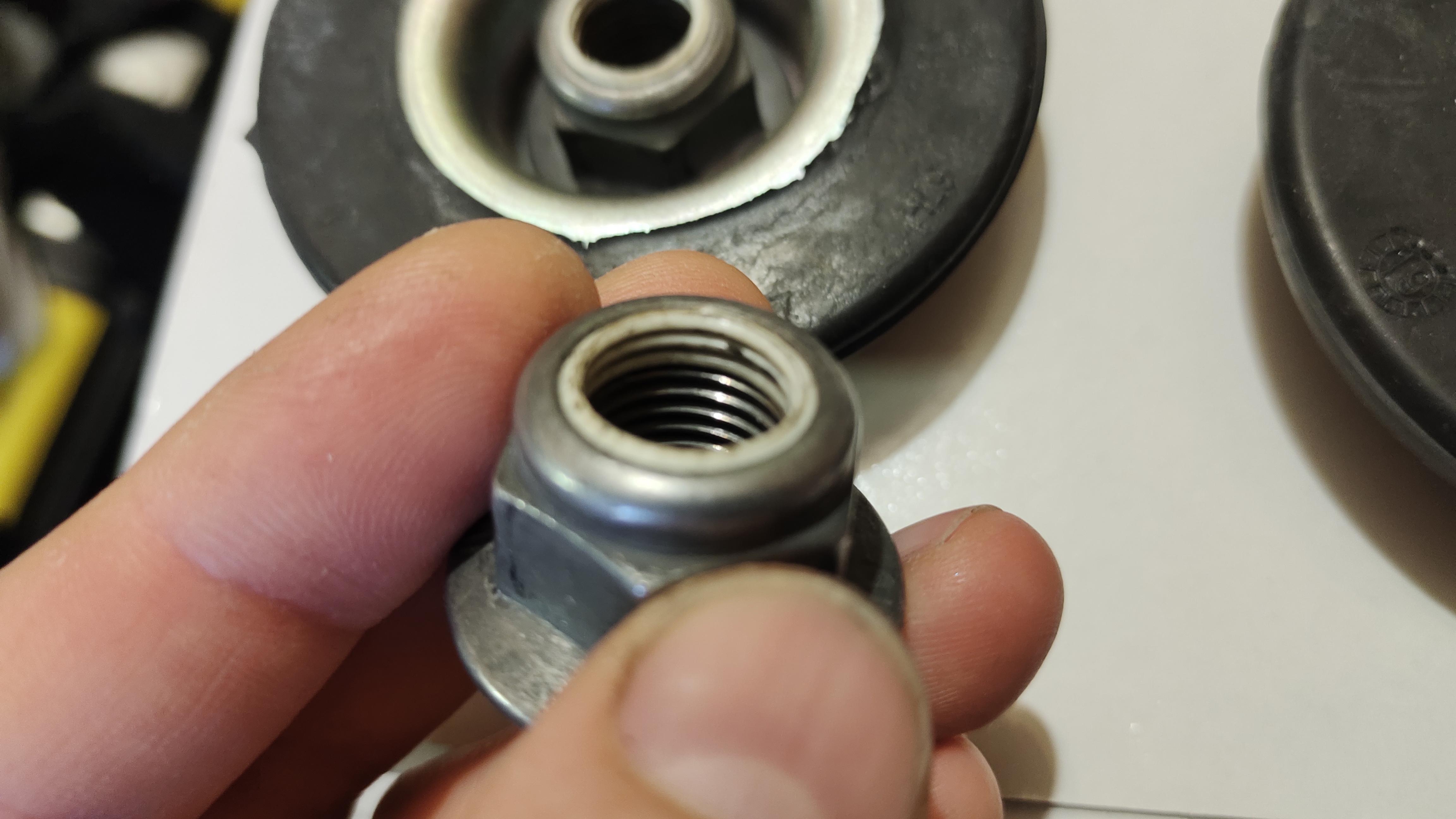

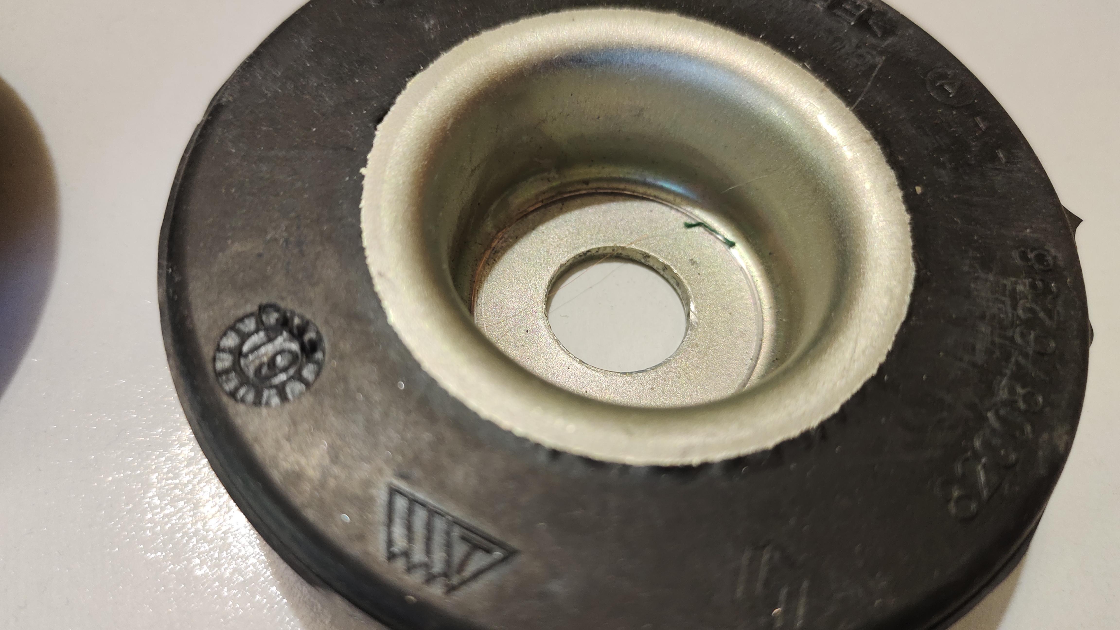

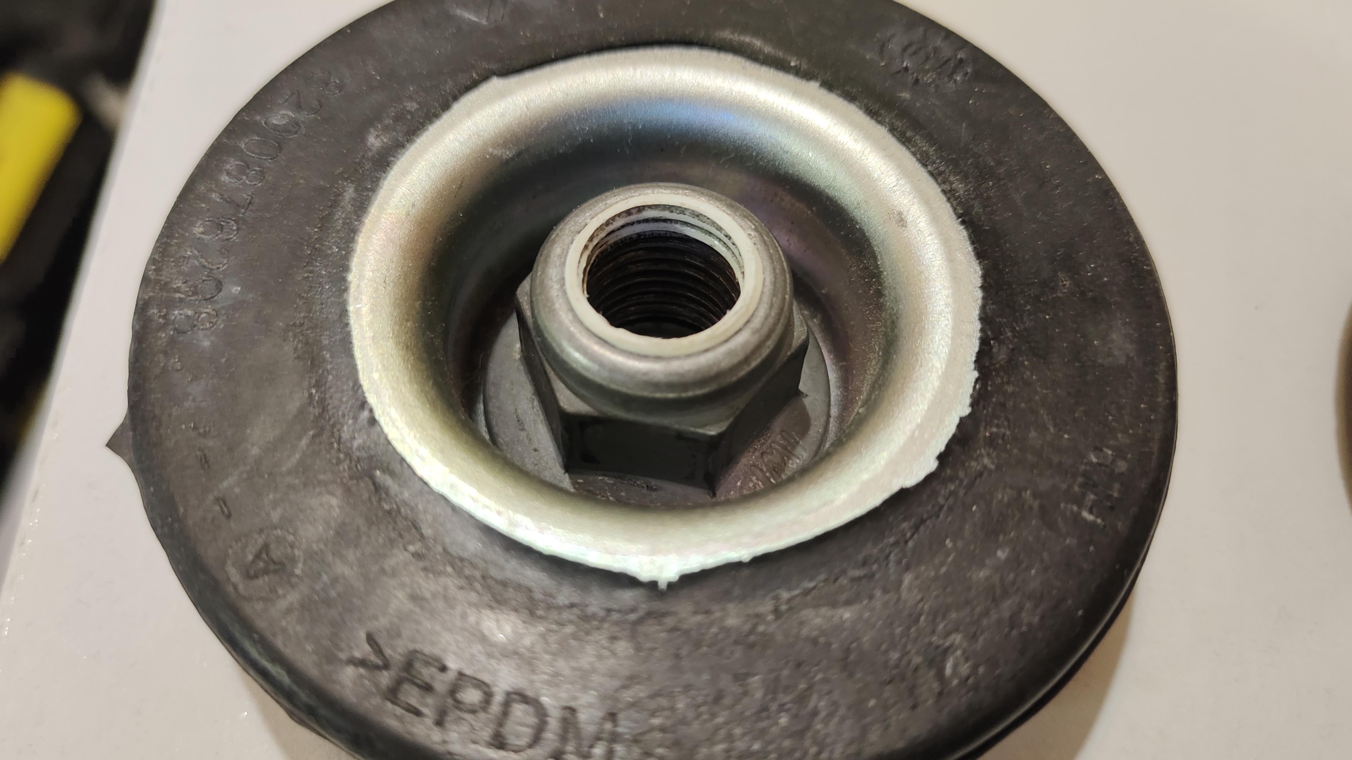

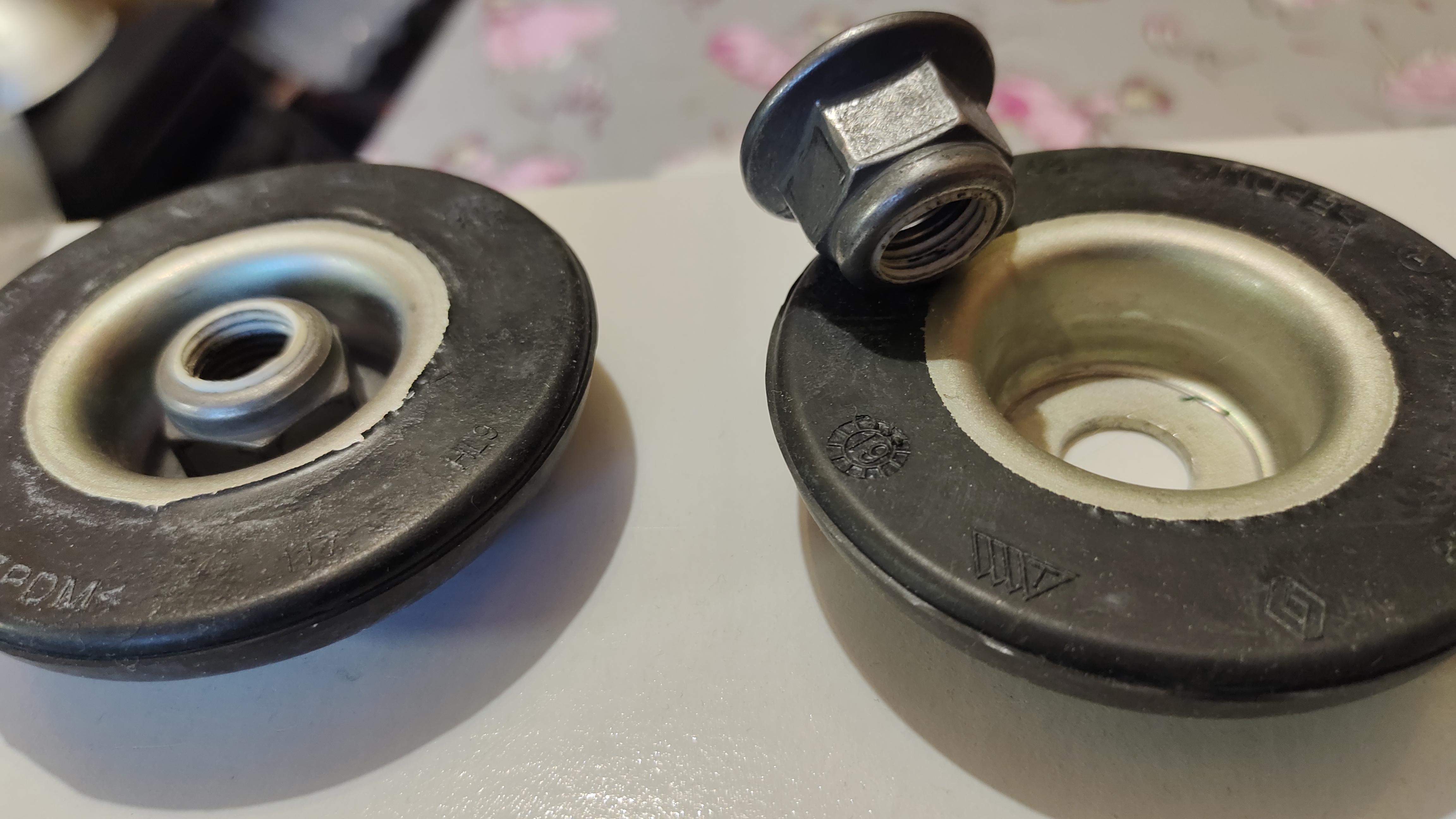

Сообщение от Alekc495 Посмотреть сообщение
Так я не снимал стойки с машины, поэтому и не знал какие гайки должны быть. Поэтому и подумал, что надо ставить эти, что идут со стойками (новые).
Их прекрасно видно)) Даже можно открутить на прямо машине, на земле, они держат верхнюю чашку/отбойник, на чашке вывешивается стойка. Головка на 21мм.
