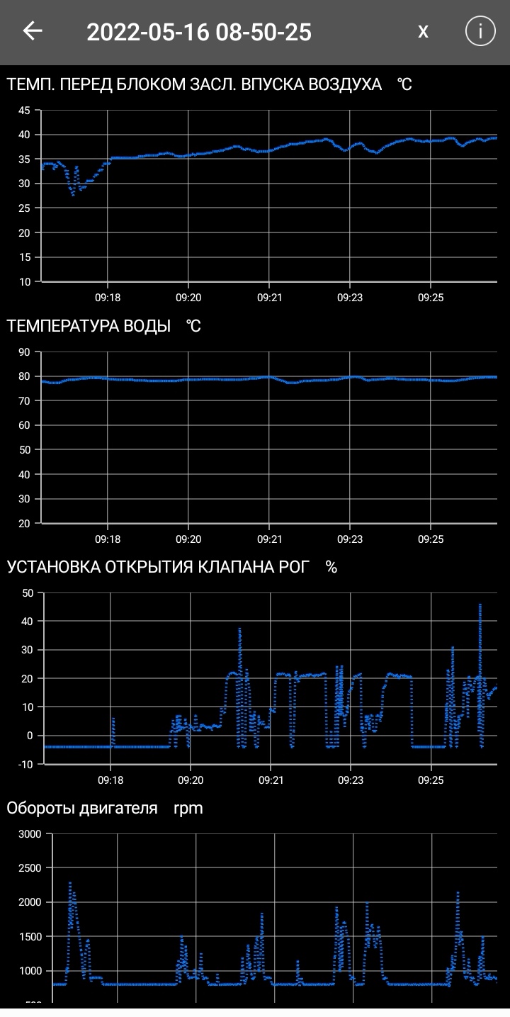

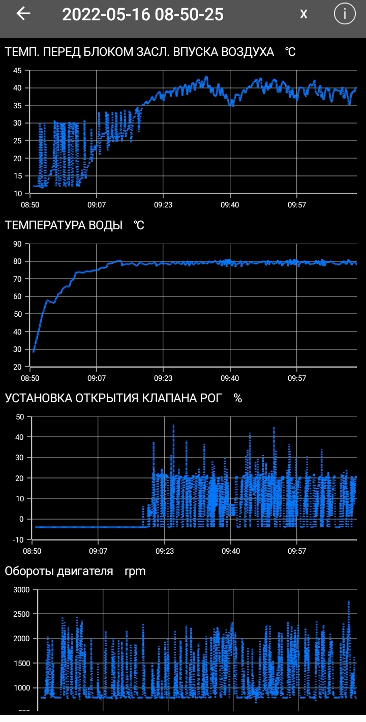

Я тут подзаснял параметры педали газа и степень открытия ЕГР, и что интересно, клапан больше открывается, когда газ отпускаешь.
В общем впрыск и клапан с прошивке связаны между собой и далеко не линейной зависимостью.
Давно веду наблюдения за этим клапаном ) Пока заметил только одну зависимость: как только температура перед двигателем (после интеркулера) поднимается выше 35 градусов, клапан начинает открываться.
Открывается при частичных нагрузках.
