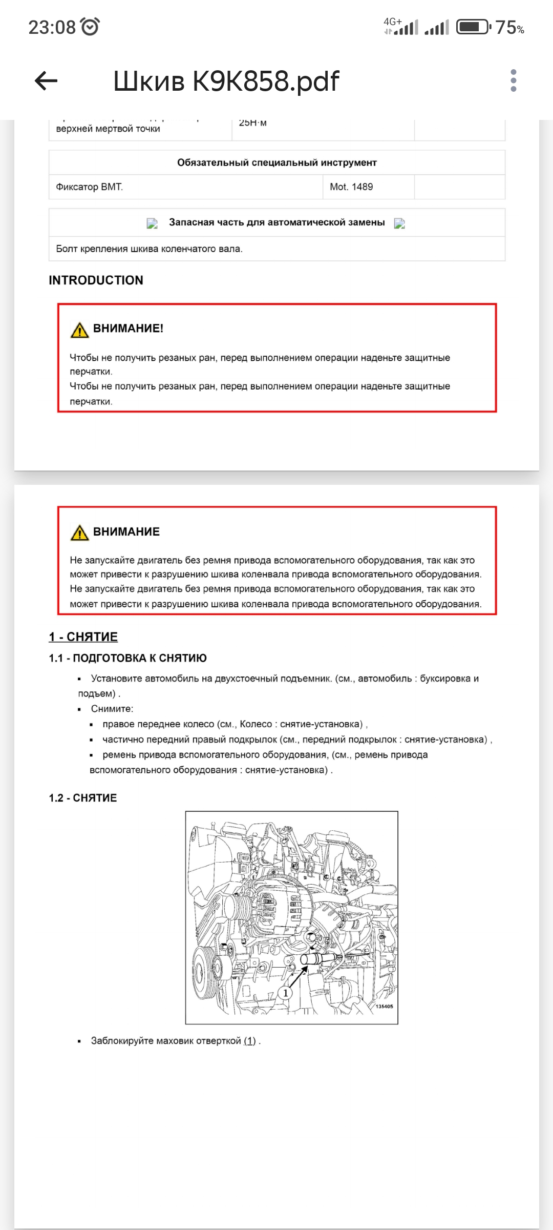

По идее не должен, но я так и не могу найти эту пробку и к ней подлезть, фиксирую удавкой и тяну моментом 170-180 Нм на фиксатор средней прочности синий. А раскручиваю стартером чик и готово, фотки выкладывал.
Почему именно 178-180 нм? Во всех книгах и документациях на любой двс Рено написано, что сначала сколько то динамиком тянем, а потом доворот на определенный угол. Хотя на Логане 8кл при замене ремня я тянул на глаз 600 мм воротком без фиксатора, при чём болт старый был поставлен. До сих пор машина ездит, уже третий год.
А откручивание на К9К происходит с помощью отвёртки. И это официально.
Тип файла: pdf Шкив K9K858.pdf (2.28 Мб, 149 просмотров)
