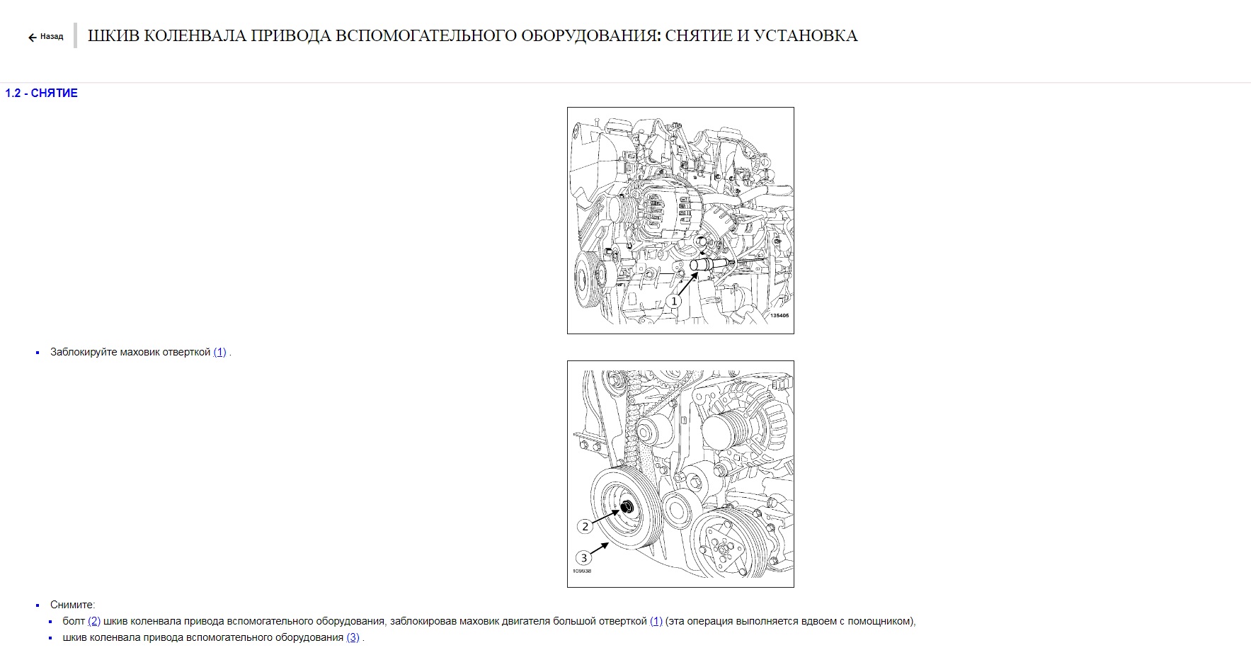

Сообщение от kval300 Посмотреть сообщение
Не может такого быть! Зубец на венце срежится запросто ,это даже в колхозе не делают. Так только пионеры на мопедах могут делать.
На К9К 884 тоже отверткой. По официальному мануалу.
По мануалу в тех ноте специальная приспособа (Mot. 1677) из нескольких зубцов(фиксатор маховика) но нужно снимать стартер и вместо него ставить.
В мануалах эта приспособа ставится только при снятой кпп.
Я ничего не выдумываю, это официальная документация.
