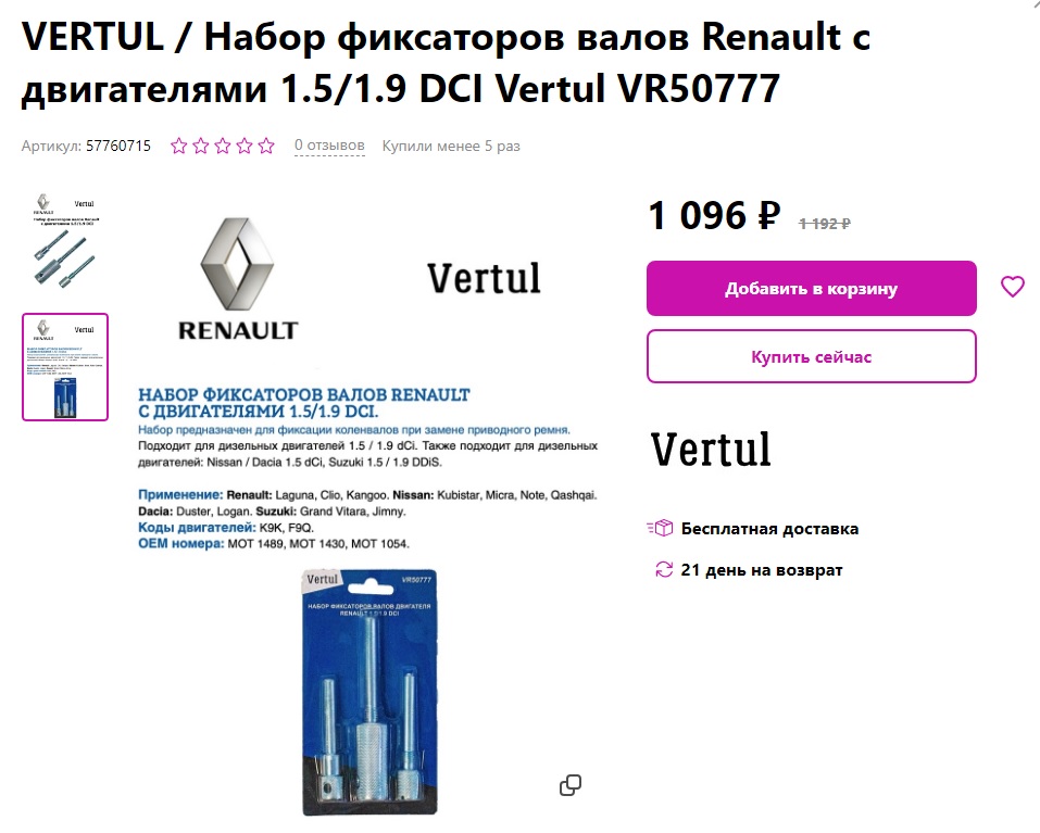

120 Нм + доворот на 100-110 градусов это не слабое усилие, 200 ньютонов в общей сумме, как минимум. Думаю, что китайский фиксатор за 1000р может погнуться. Потом его не достать будет. А профессиональный дилерский никто покупать для одного раза не будет.
Лучше наверное кого-нибудь позвать чтобы на тормоз нажали.
Хотя при второй замене ремней на F4R мне в сервисе тянули болт длинной трубой с установленными фиксаторами к/в и р/в
