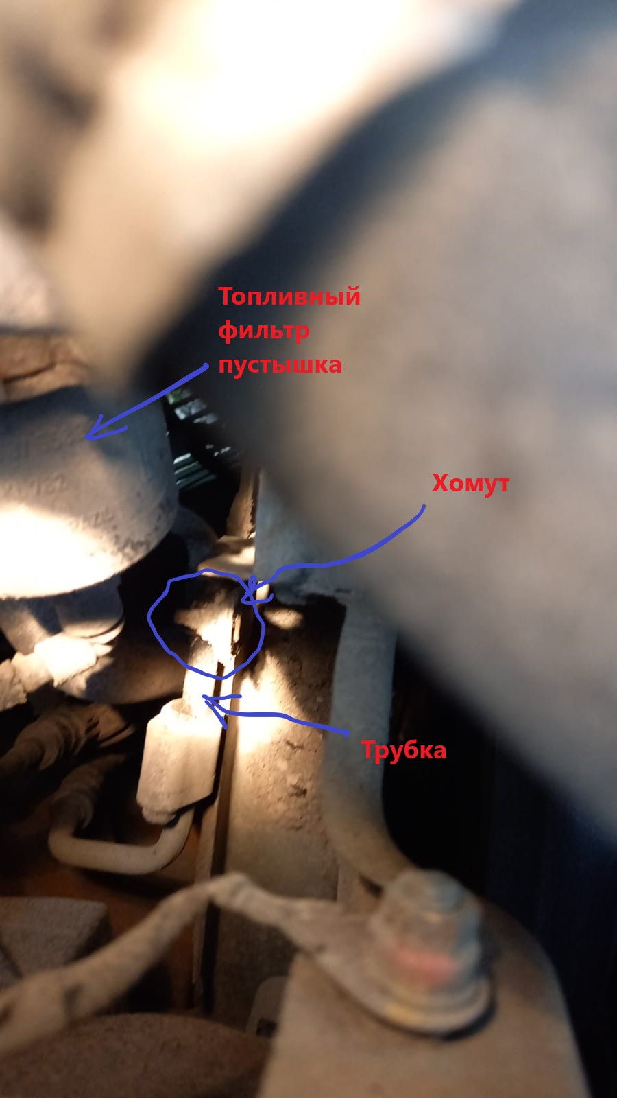

Сообщение от Morze701 Посмотреть сообщение
Судя по написанному, у вас утечка. Ищите.
Несколько дней, достаточно, чтобы вылезла краска. Уф-лампа и очки. В большинстве случаев можно определить место протечки без разборки.
Самое частое место утечки - под хомутом на правом лонжероне (рядом с соединением трубопроводов, за правой фарой).
Чуть менее частое - соединение трубопровода с выходом конденсора (нижнее соединение).
Остальные утечки - рандом.
Да проверили ультрафиолетовым фонариком, краска течет из под хомута крепления к раме за правой фарой. Везде трубки крепятся хомутами с резинкой. Какого ляда здесь не ставят резинку, трубка повреждается. Говорят не вопрос, трубка 924403267R стоит 18 тысяч, будем менять?
