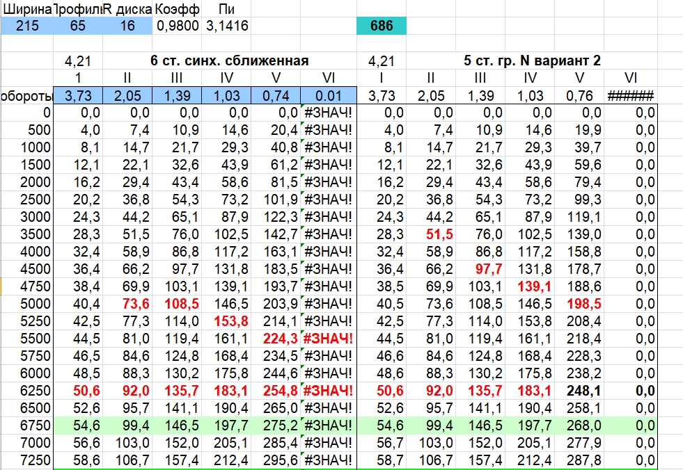

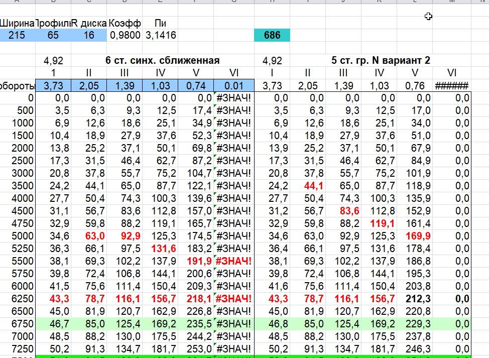

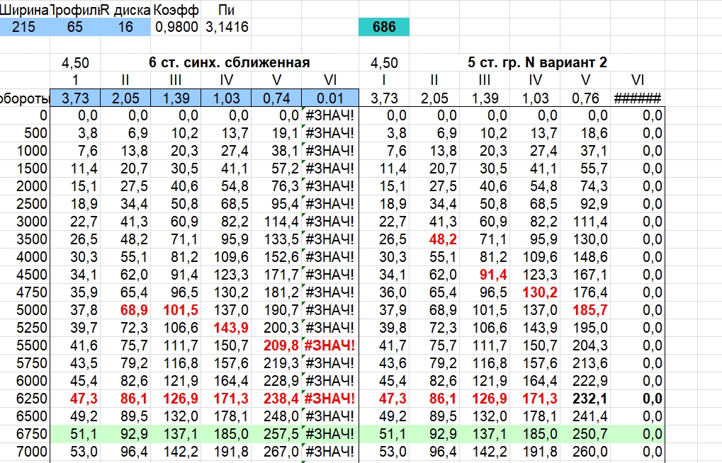

Вот тебе три варианта с разными парами 4.21, 4.5 и 4.9
слева для 5ой передачи 0.738 справа для 0.756.
Смысла нет....
Обычно меняют не пару шестерен, а главную пару в зависимости от потребностей, но для мотора 1.6 наверное наверное лучше не менять, так как может ухудшится динамика именно на 5 передачи и при любой мало-мальской горке придется включать 4ую.
