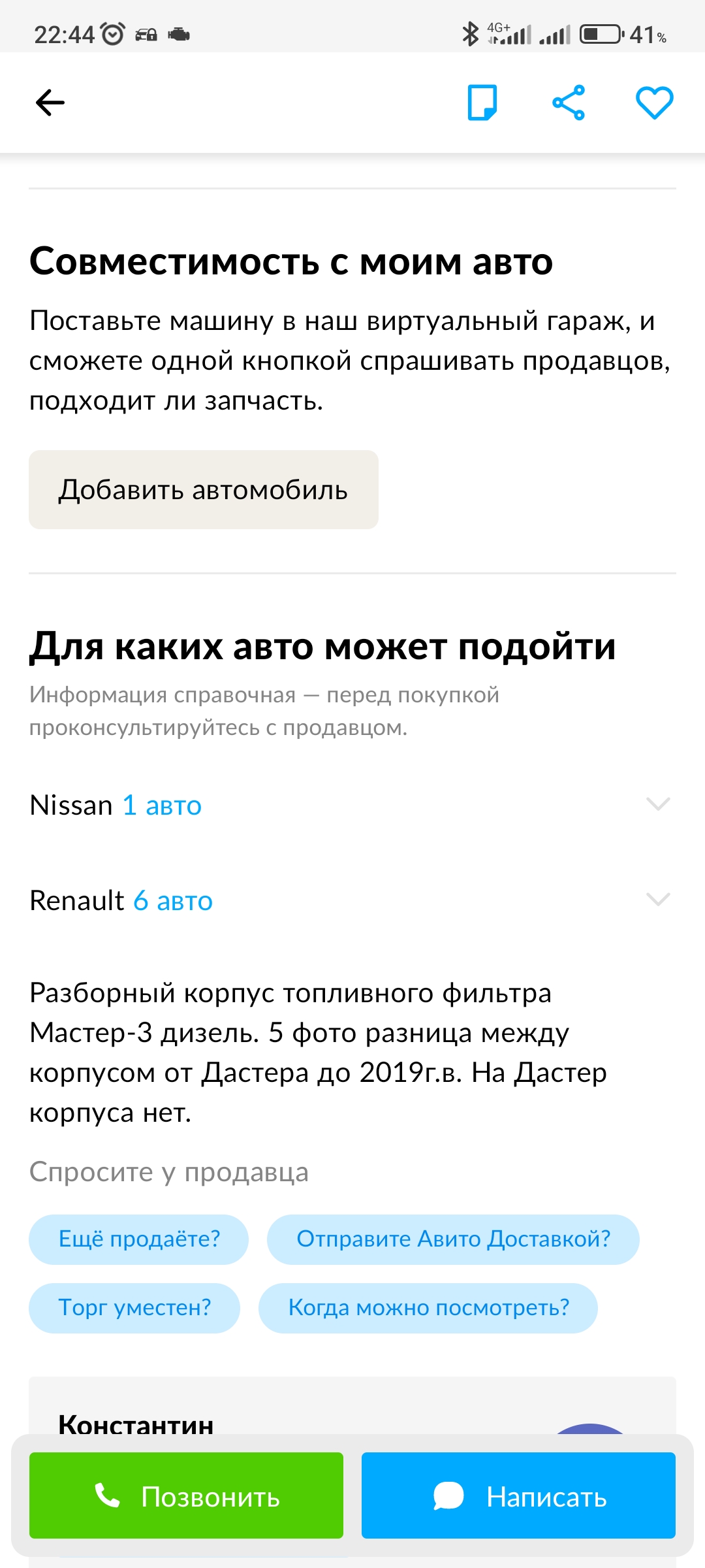

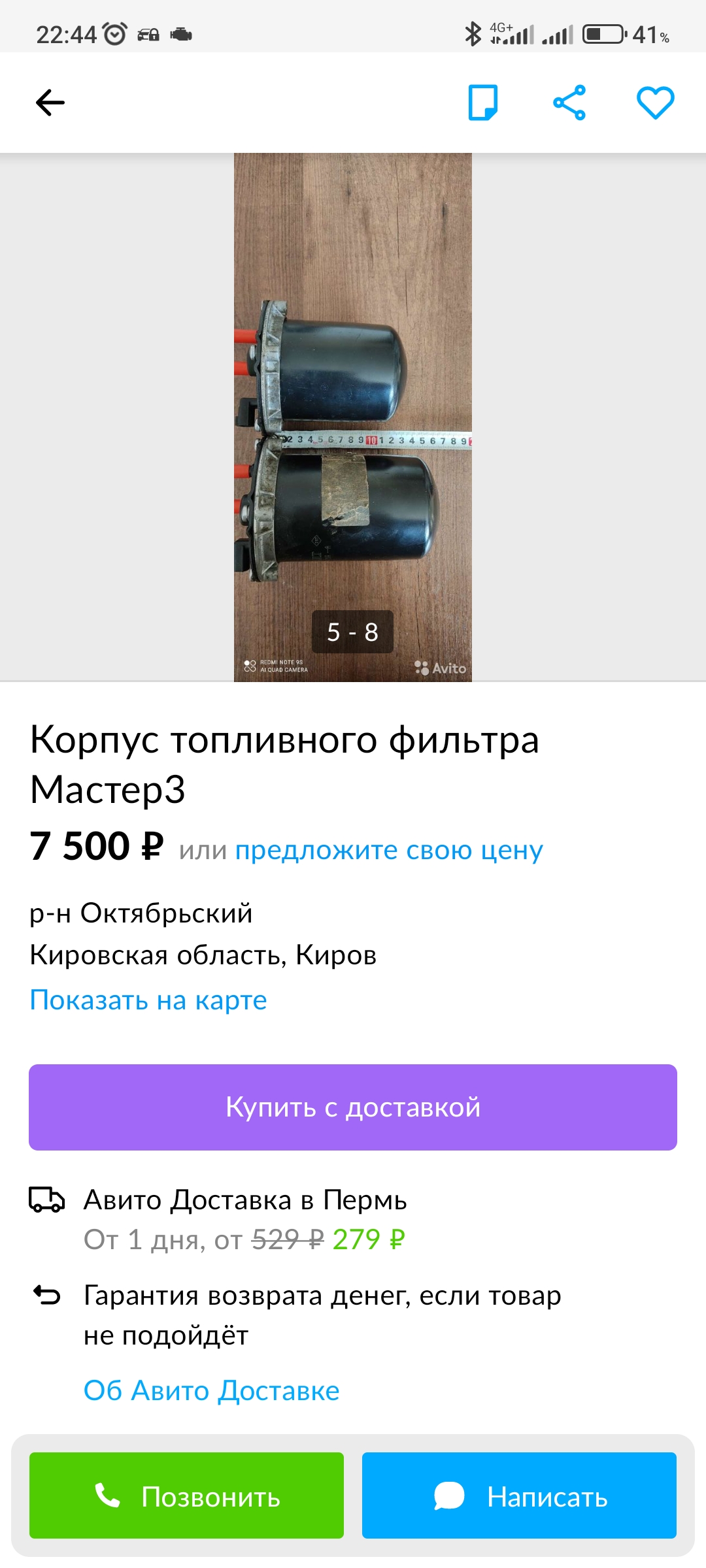

Этот "мерседесовский" длиннее, в него ставится картридж KX338/22D, у него длина больше чем у 26D/28D на 26 мм
Этот фильтр для реношного дизеля 2.3л (Рено Мастер), который еще на ниссаны и опели ставился.
Он кстати сейчас тоже заменен производителем на неразборный.
