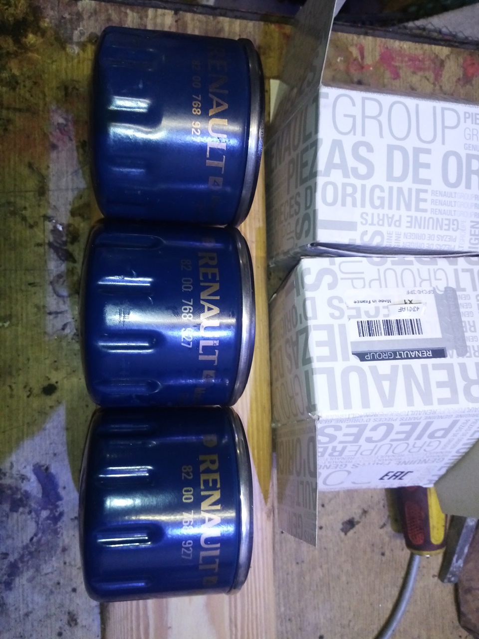

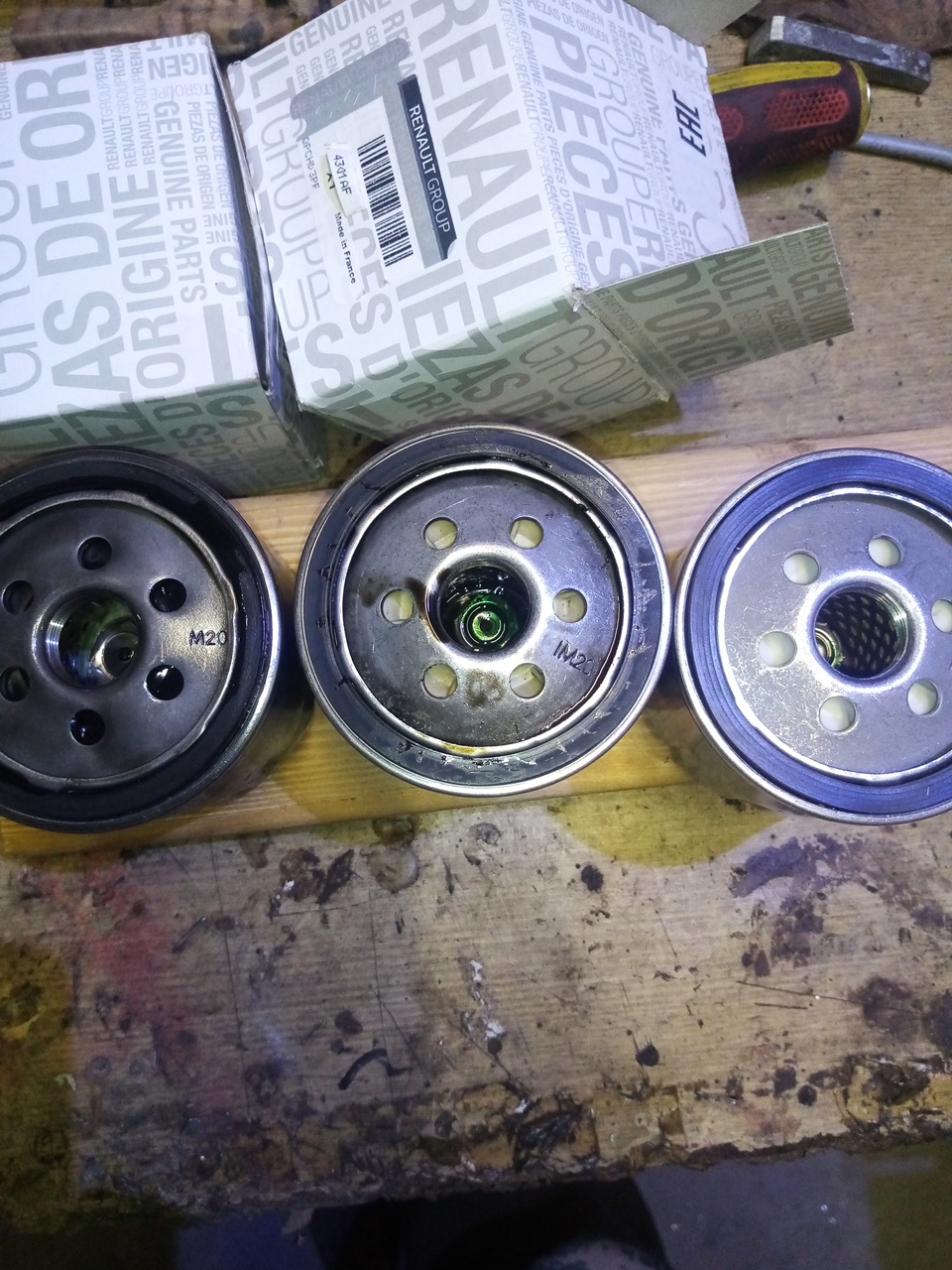

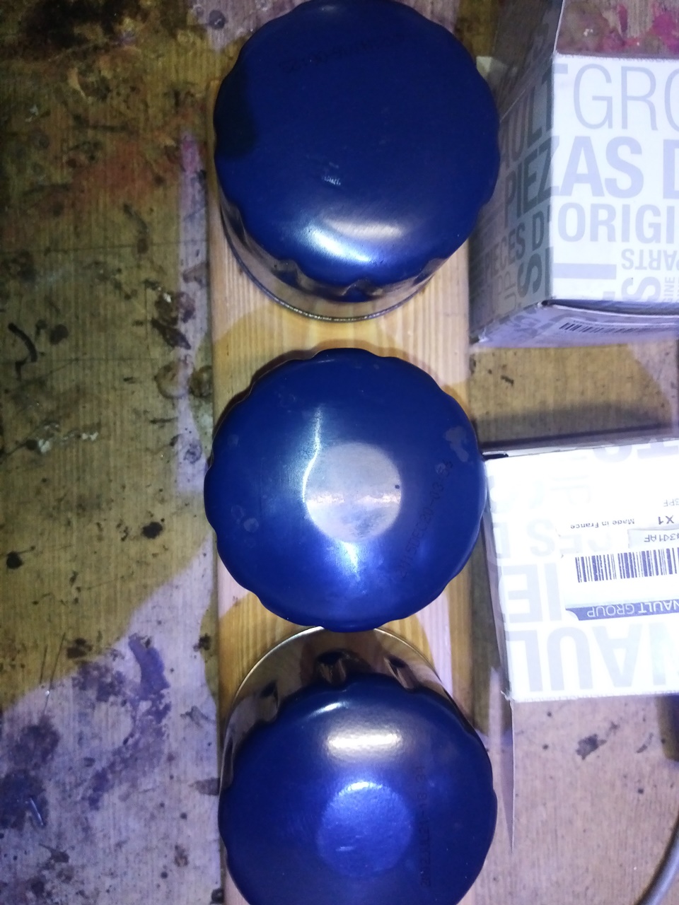

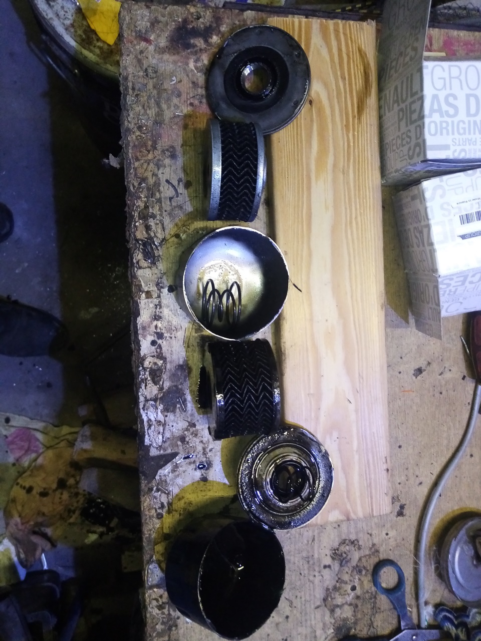

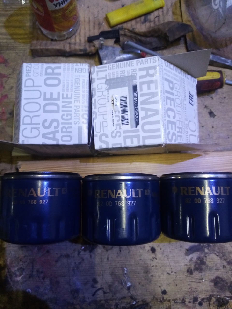

Короче не вытерпел приссыкнул и поменял и распилил. правильно сделал что поменял, с черной шторкой и целкой галимая туфта! благо только 1000км проехал на нем
тут все фотки https://disk.yandex.ru/d/PoQ3UxSFrHFjjA
У которого черна шторка картридж в 2 раза меньше, пружина перепускного слабее.подпорная шире и мощьнее Вот же пидары!
