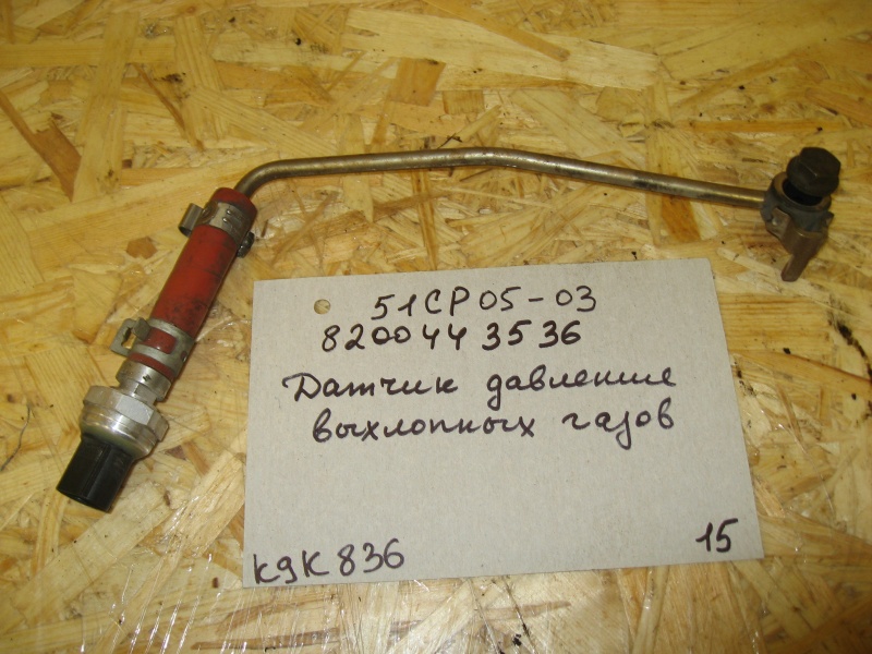

Сообщение от TiM* Посмотреть сообщение
Моему дастеру поплохело. Ехал из Калуги в НН, на пол дороге засвистело воздухом, как на газ нажимаешь. Как буд то включаешь вентилятор печки на полную... На месте подсасывает в салон выхлоп.
Где то герметичность нарушена. Потери мощности нет.
Завтра поеду в сервис.
Ошибка Р0471-95-датчик давления выхлопных газов-выход за пределы диапазона/нарушение производительности
Перед поломкой пару часов ехал по ЦКАД 130км/ч. Температура воздуха была +13 ( ночь)

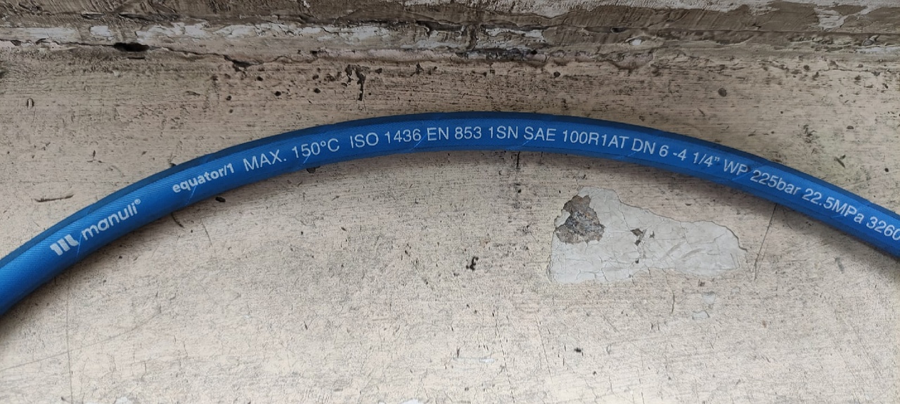

Лопнул рыжий , аналог синий )))
