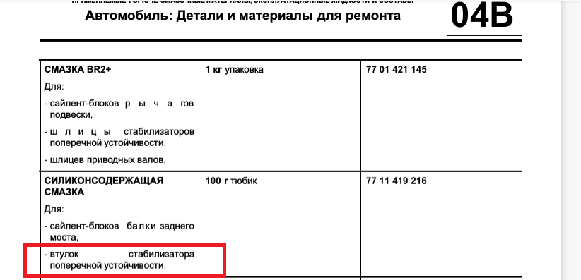

Сообщение от GanG Посмотреть сообщение
А смазывать можно?
В тех -руководстве рекомендуют, а будет стаб на скручивание работать или нет, реношникам видимо виднее, ранее втулки всегда ставил на сухую. Может зимой втулки не будут скрипеть-достали, и передние у меня тоже смазаны, очень тонким слоем.
