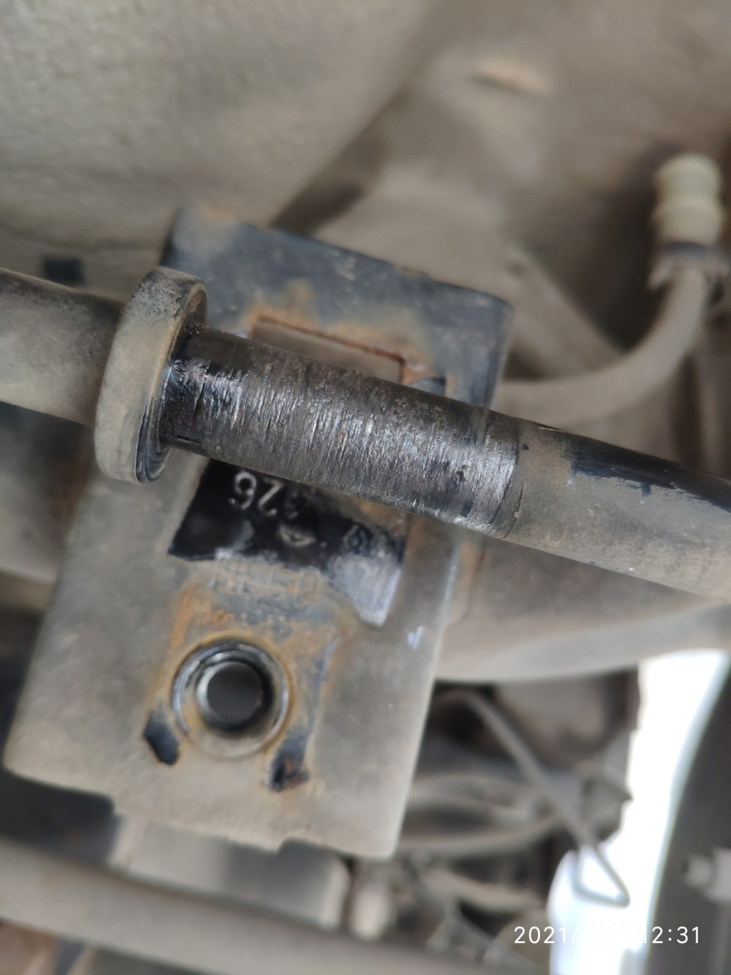

Может, гадать не буду, если зимой не будут скрипеть, уже хорошо. На поведении авто не отразилось, крен держит. Кто-то скажет смазка будет собирать пыл-песок,и жор стаба увеличится, да может, если ещё отложить замену втулок до стука, и без смазки на бездоре стаб с родными втулками тоже поджирает, (фото) Но задние втулки я теперь буду менять чаще, как расходник.
