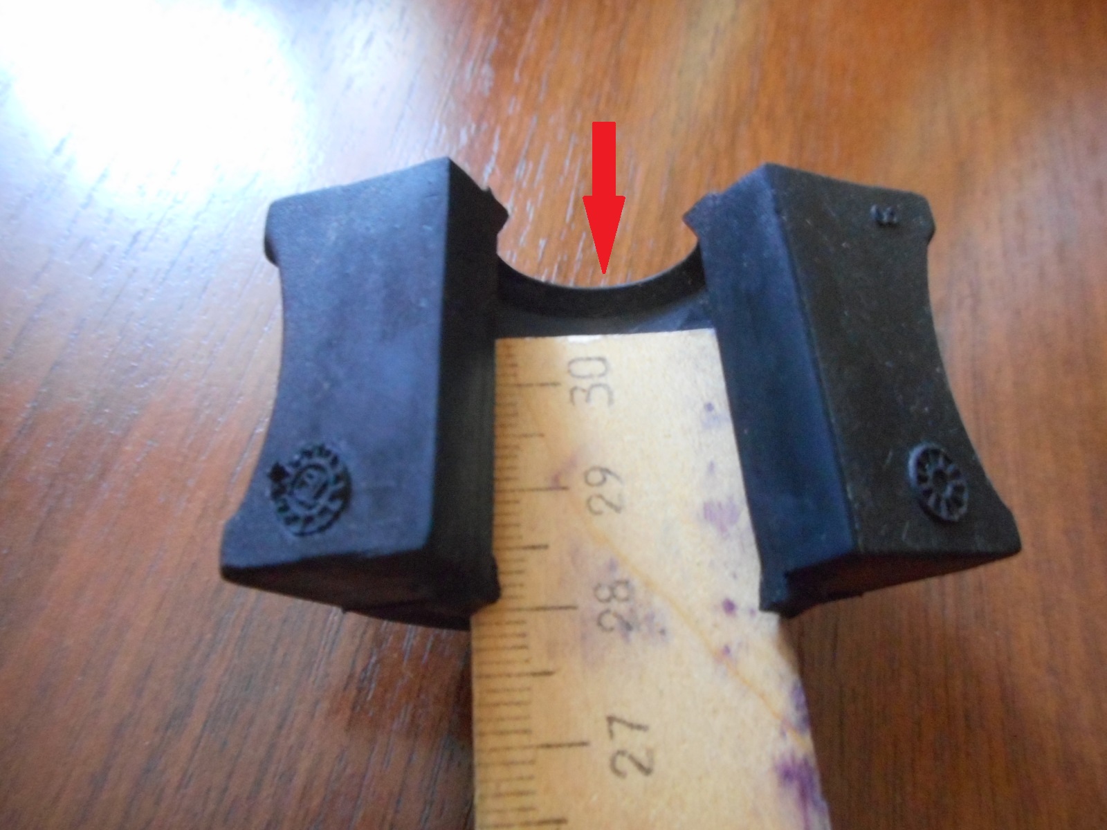

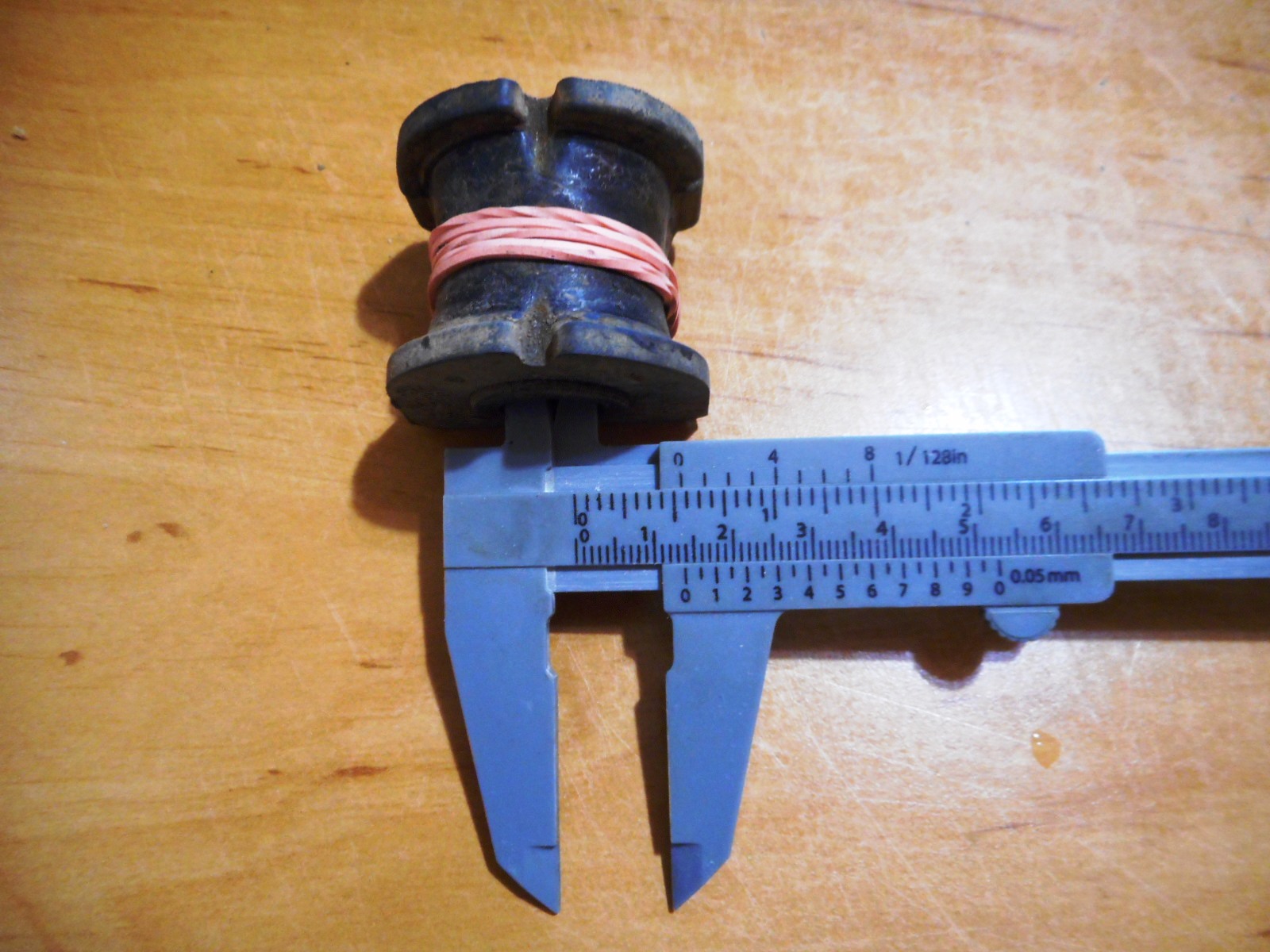

Снял я б\у задние втулки от Мало, которые у меня зимой скрипели.Думаю дай добавлю смазки, чтобы не скрипели, и поставлю обратно, но, моск подсказывает, замерь внутренний диаметр. Измерил, внутренний диаметр втулок увеличился с 13-до 14мм. за 18тыс пробега, а впереди у меня бездор. У наших втулок добавочно есть уплотнительные буртики,(фото) от проникновения пескоструя, а вот на сколько хватает такой защиты я не знаю, на потертой втулке от Мало, их уже не было.
