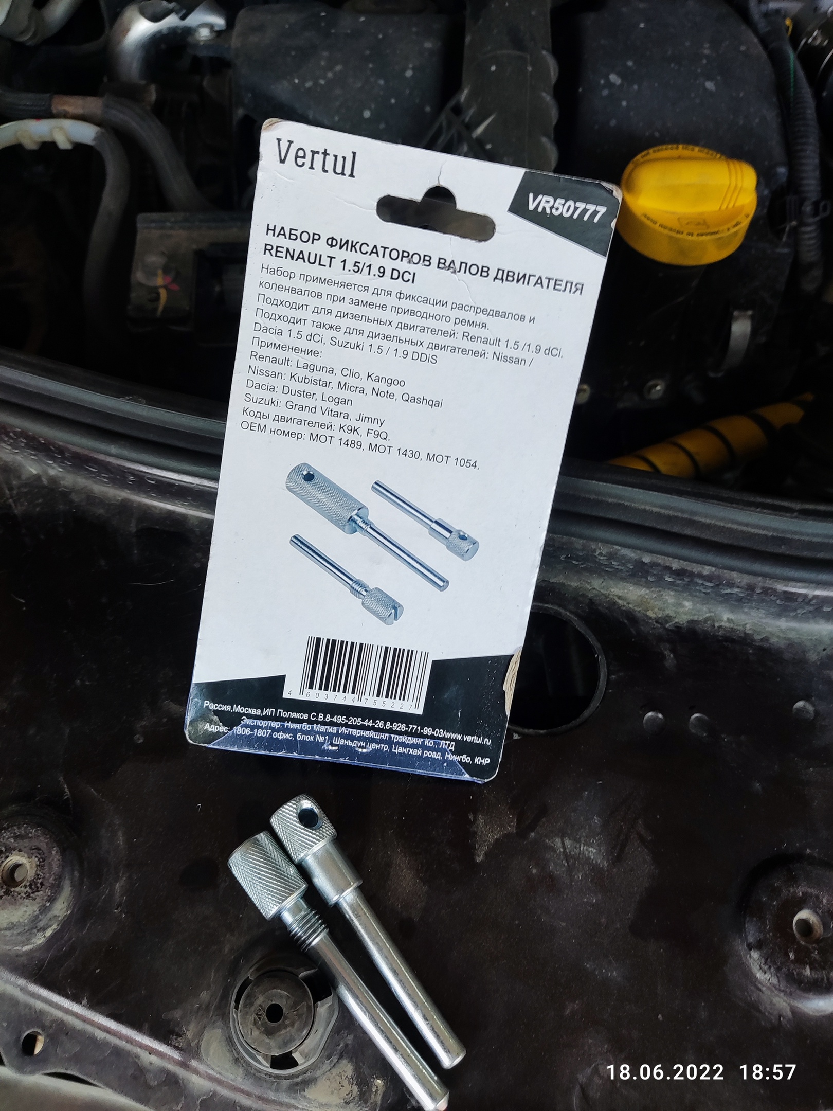

Начал менять ГРМ. Фиксатор Mot.1430 из набора, что я купил не подходит, болтается в шестерни распредвала и в пазу гбц как го#но в проруби. Диаметр этого фиксатора должен быть около 8 мм, а по факту 7.5 мм. Сверло на 8 не лезет. Что делать?
Mot.1054 так же болтается, но меньше. Да и вообще не понятно, какой из них какой.
