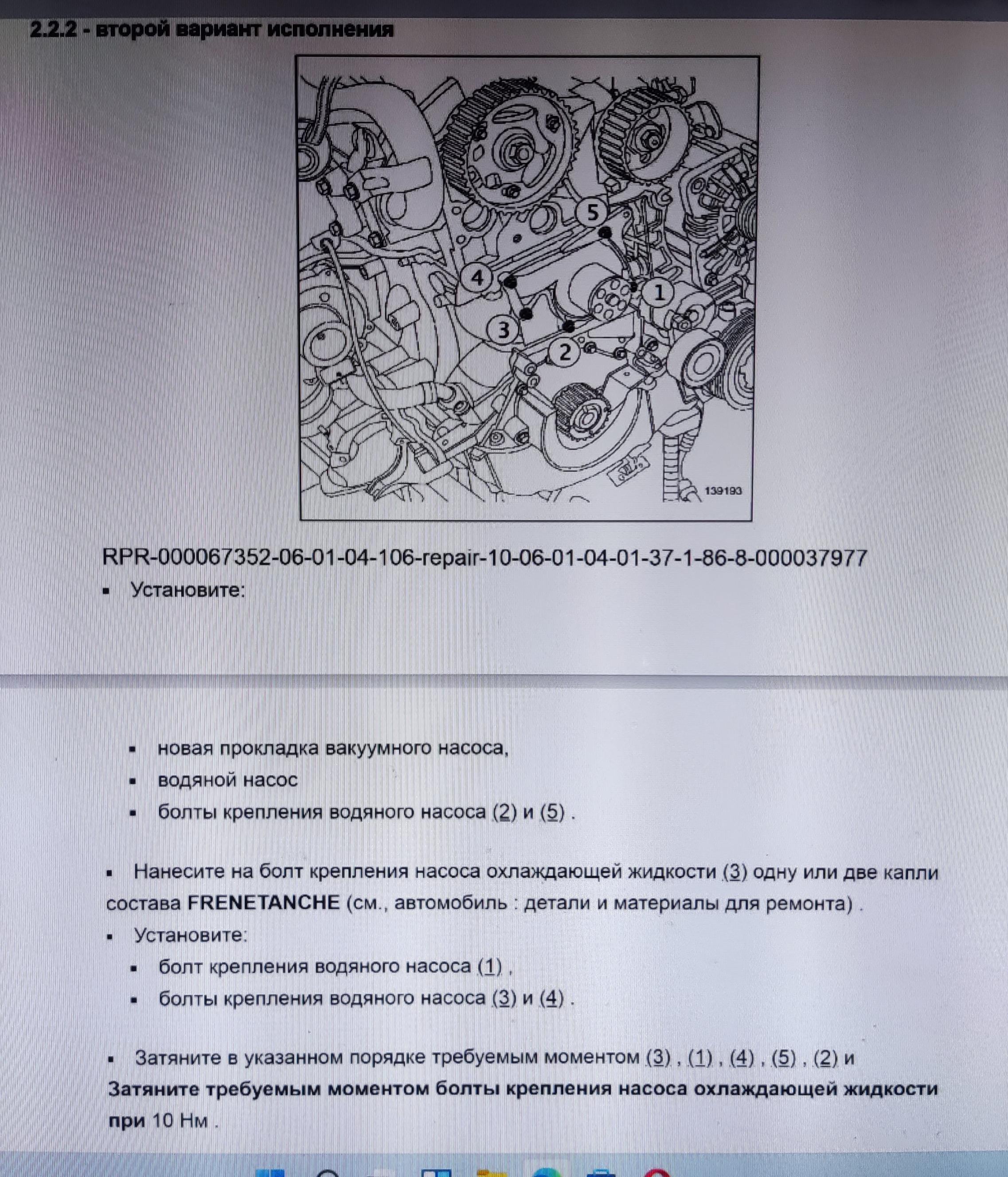

Купил в итоге новую оригинальную прокладку помпы. Затянул в определенном порядке. Сначала 8 Нм, потом 10 Нм, потом 12 Нм. Хотя по инструкции тянуть надо 10 Нм, но мне показалось маловато. Антифриз залил, ничего не бежит, ремень поставил не сползает. Похоже помпа на перекос вставала, не совсем правильно затягивал, поэтому прокладка текла и ремень сползал при вращении.
