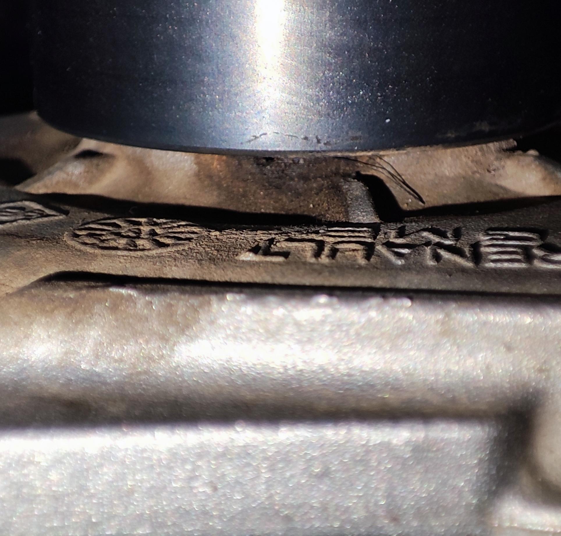

Вот фото заводской помпы, которая прошла 85 т.км. У шкива сильный люфт по оси, небольшое закусывание при вращении. Видно подтекание из отверстия, а так же сожрало из-за кавитации часть металла около крыльчатки, такого я еще не видел. Так что не ходят сейчас помпы как некоторые пишут по 200-300 тыс. км.
