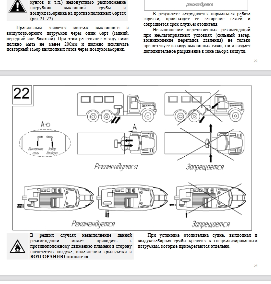

Сообщение от Юрий_123 Посмотреть сообщение
Serkap, не, то подача воздуха для горения выведена над локером. Выхлоп рядом с глушителем..
Трубу забора лучше оттуда убрать, я так понимаю что китаезы инструкцию по монтажу не дали...Еще раз повторю забор и выпуск воздуха из горелки должен быть направлен в одну сторону и желательно вниз, а у тебя забор воздуха из-под локера. Не наступай на чужие грабли.
