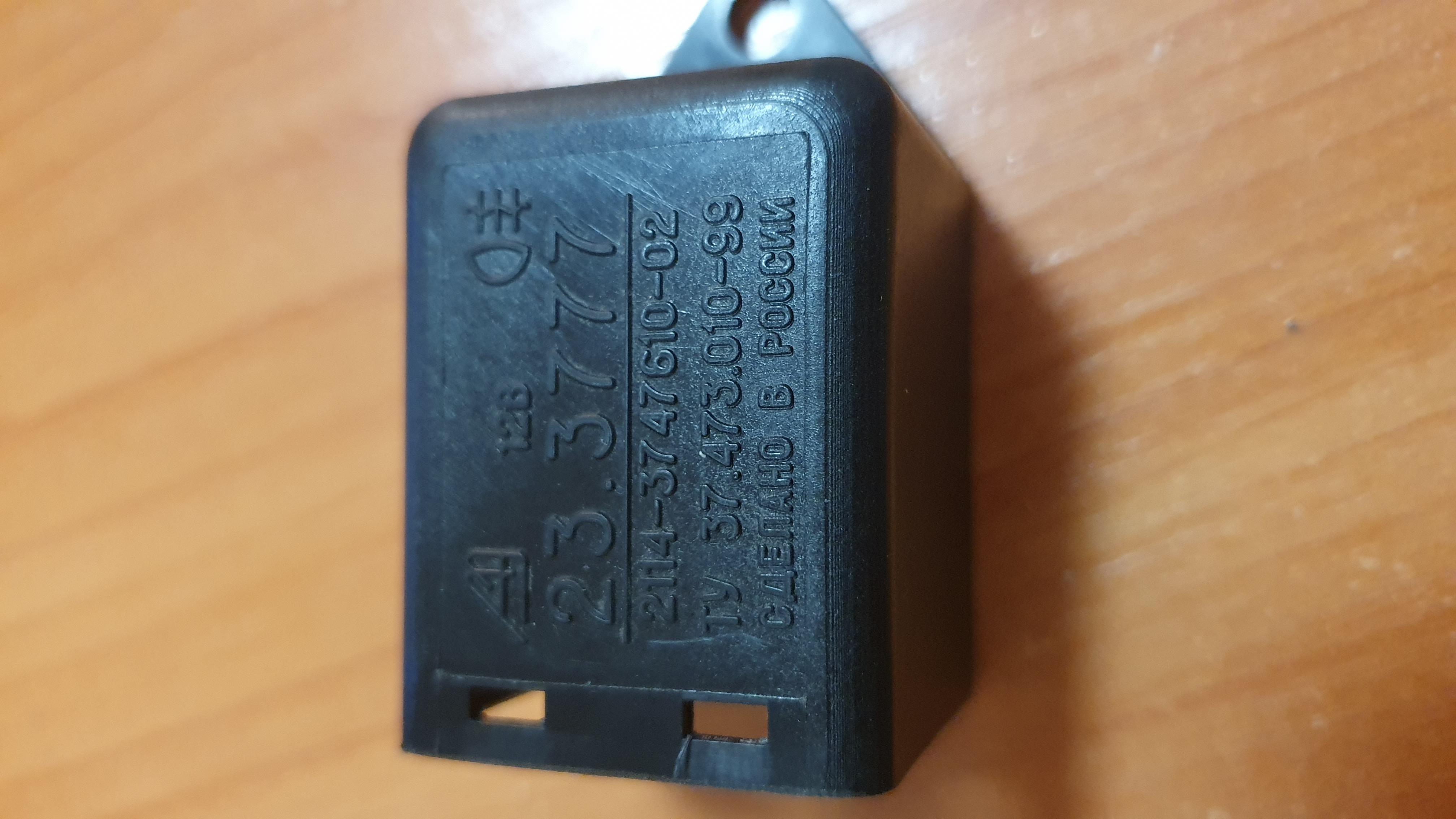

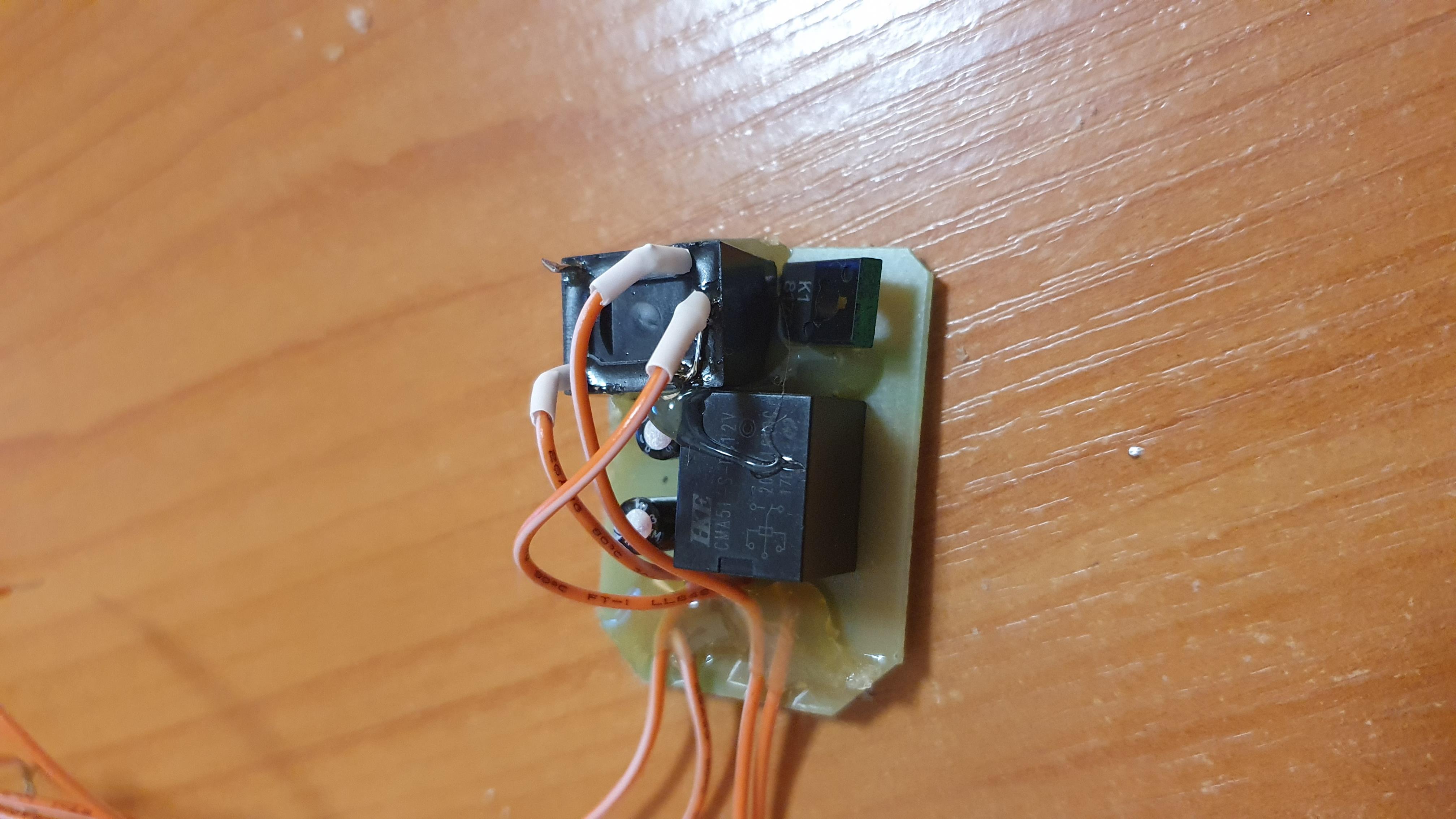

Решил сделать фиксацию кнопки круиза из релле задних туманок ваз 2114. Добавил в него ещё одно релле для управления им плюсом. Штатно управляется минусом. Буду пробовать. На столе работает. Можно ещё это релле попробовать
