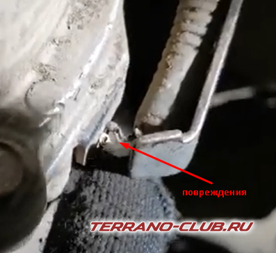

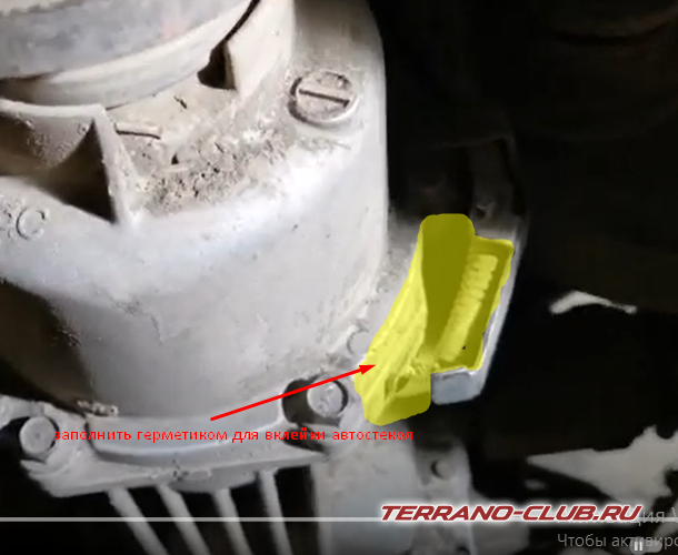

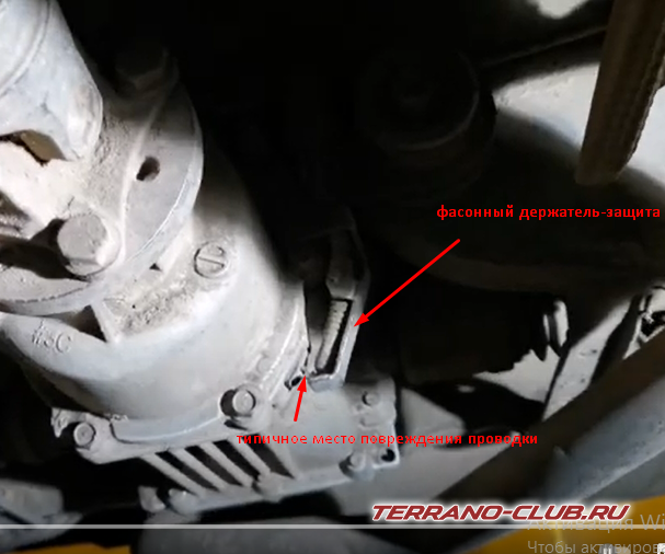

Вот так я защищал проводку муфты полного привода на терранчике
