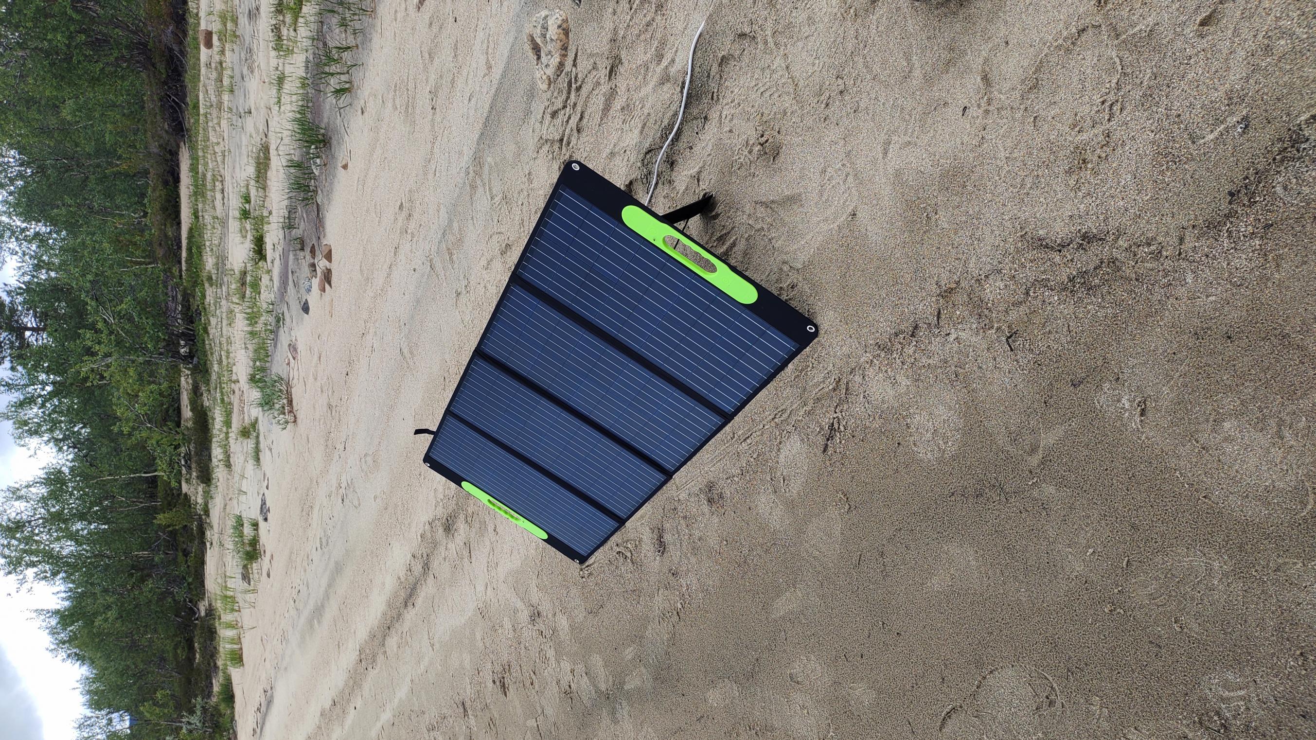

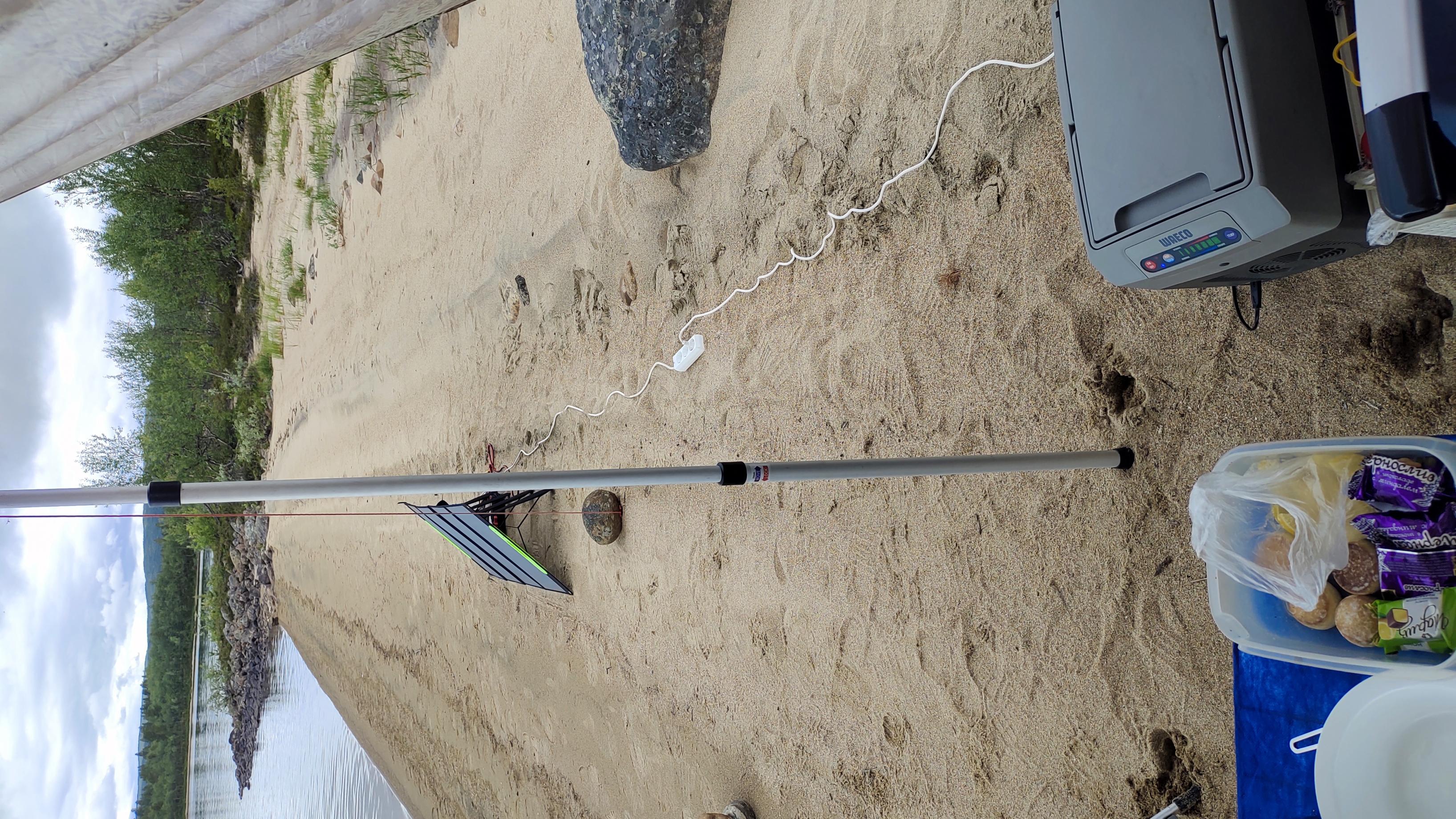

Солнечная панель 120Вт для холодоса пришла. Солнца нет, но до 2А выдает.

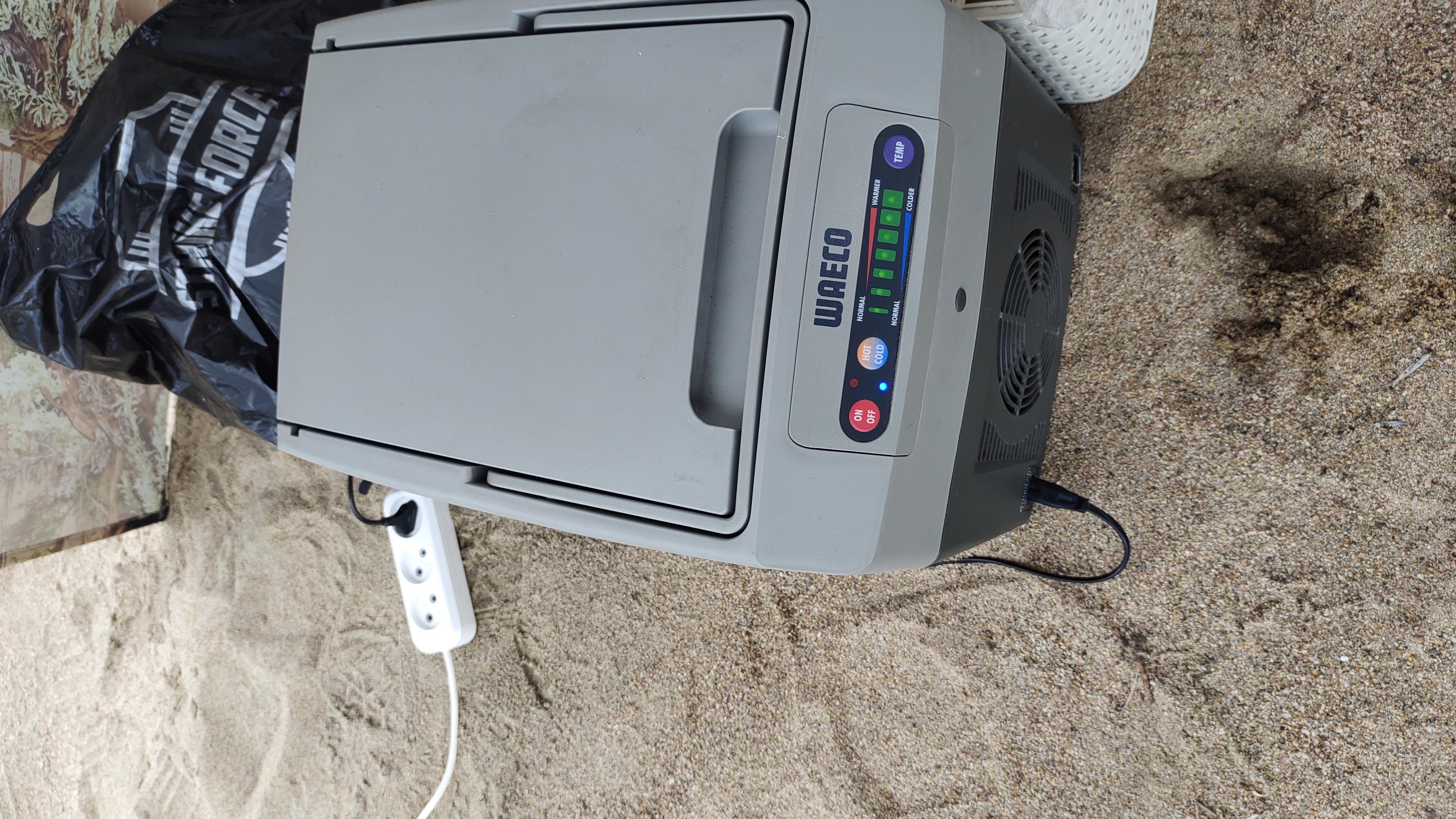

На термоэлектрический холодос через инвертор 300Вт хватает, когда он переходит в поддерживающий режим. Через инвертор КПД любого холодильника максимальный, т.к. нет просадки, напряжение 14,5в блока питания( встроенный) или внешний.
6 065,64 руб. 25%OFF | Складная солнечная панель 60 Вт 120 Вт, Складная портативная солнечная панель s Kit ETFE, гибкая, 23% высокая эффективность, 12 В Солнечная система, комплекты
https://a.aliexpress.com/_DlLJcu7
Вышло солнце на 80'/, панель выдала ток 6,5А на контроллер, на заряд с контроллера 4,5А пошло, а 1,6А на холодос в поддерживающем авторежиме. Отличный результат.
