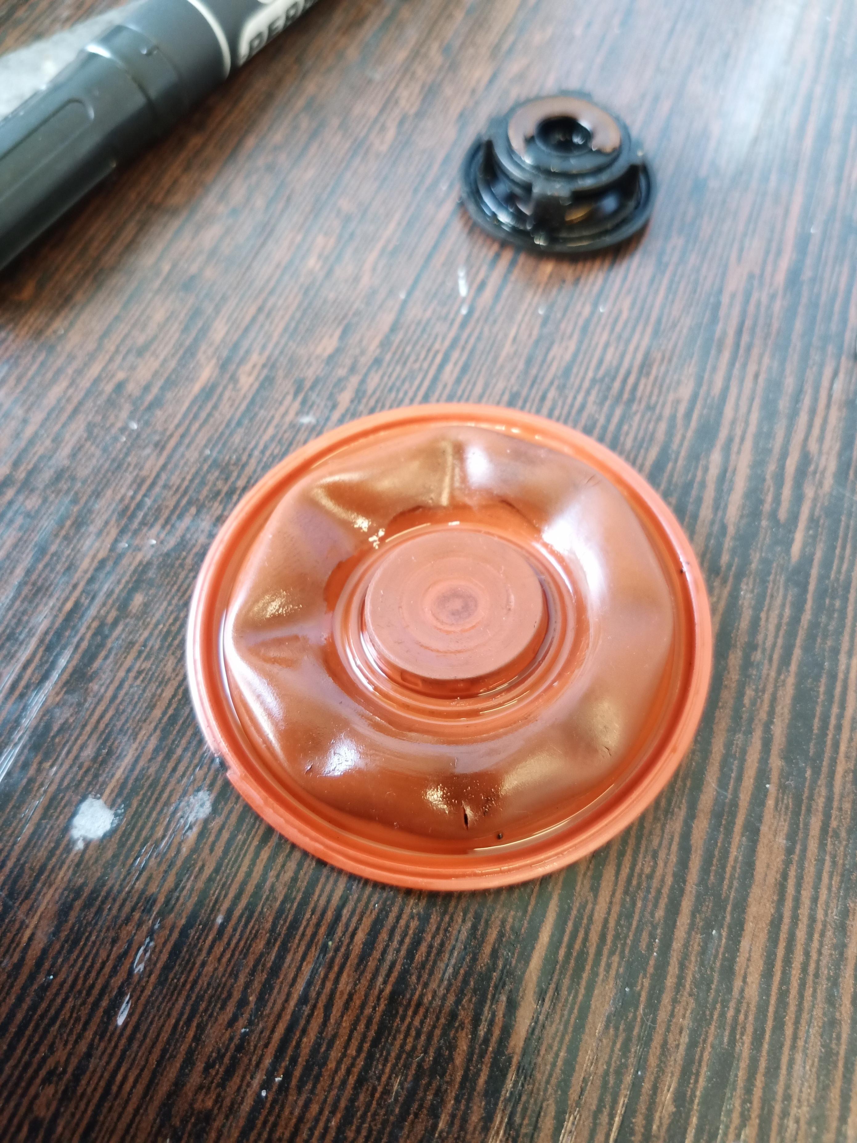

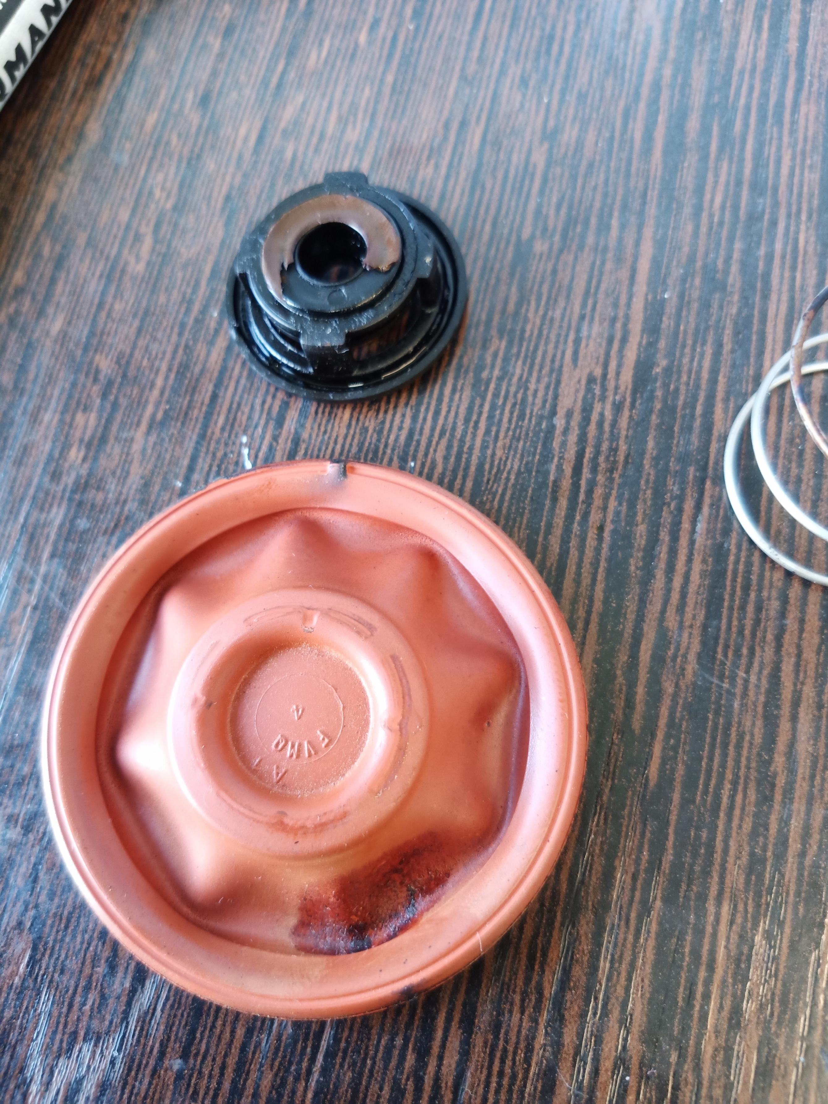

Скорее всего, это всё было из-за неисправного клапана вентиляции картера. У него прохудилась мембрана, и исчезла половина прокладки. Мембрану поставил Ростеко, только её нашел за вменяемые деньги (500руб). А прокладку выкинул, а место на клапане, где она стояла, выровнял на наждачке. Прошло больше недели, хлопков больше не наблюдаю.
