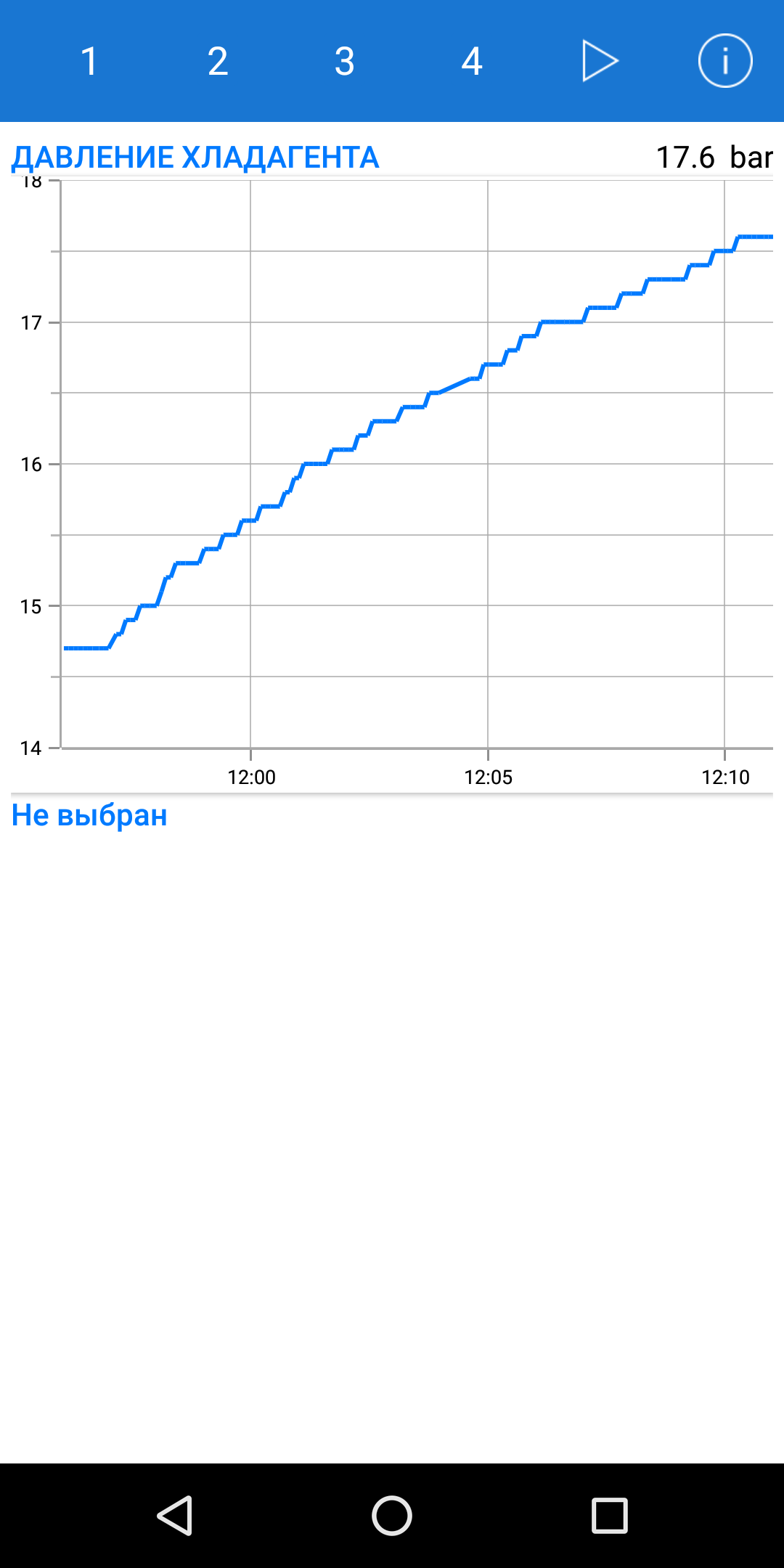

Сообщение от vov-ka Посмотреть сообщение
Еще предлагаю изолентой калеса обмотать, для экономии резины
Я так понимаю это личный опыт и видимо приведший к печальным последствиям ,что ж сочувствую. Про резистор тема уже давно поросла мхом ,18 кОм в паралель снижает общее сопротивление родного датчика 3,3 кОм кажется до 2,7887323944 кОм при 25 градусах. Что в принципе укладывается в вариант при прямом обдуве резистора ,но стоит поставить перед ним " фанерку" / кусочек изоленты , ну если такой борец с колхозом укрась их стразами , но эффект будет один и тот же . Я указал на конструктивную недоработку ,а как будет кто ее устранять его личное дело для меня проще было сделать как я написал ,кому то впаять паралельно резистор ,чтоб не разбирать панель и втыкать ,кто то выводит еще и кнопочку отключения резистора, но мой "колхоз" самый простой и эффективный .сейчас у нас потеплело в тени 32 , что при нашей влажности очень некомфортно и вот так работает с изолентой кондей в салоне комфортно даже на 2-й скорости вентилятора. Вот скрин для наглядности и чем с дивана советы кидать скинули бы скрин работы кондея с сопротивлением , или на словах Ана Ахматова ,а на деле тока слова ?
