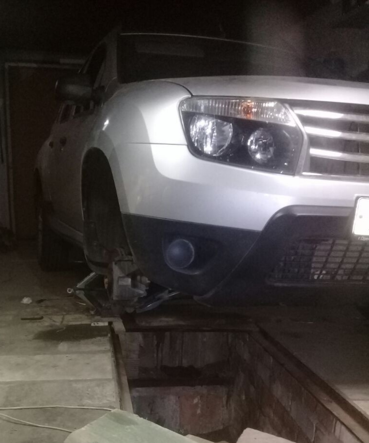

отписываюсь для статистики : 31 т. км.
Стук в подвеске справа при рулежке по ямистой грунтовке.

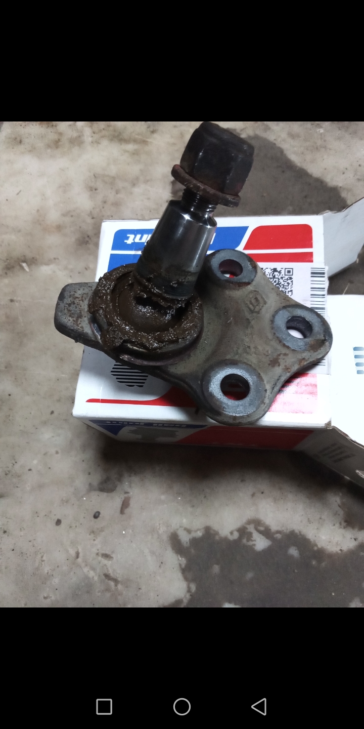

проверил шаровую - люфт.
снял , внутри грязь со смазкой . надрывов и повреждения пыльника нет.
Видимо зашла вода по стыку с пальцем.
Поставил шаровую trt 916 рублей в эк/зисте. Рычаг не снимал , снизу засверлился над ямой.
