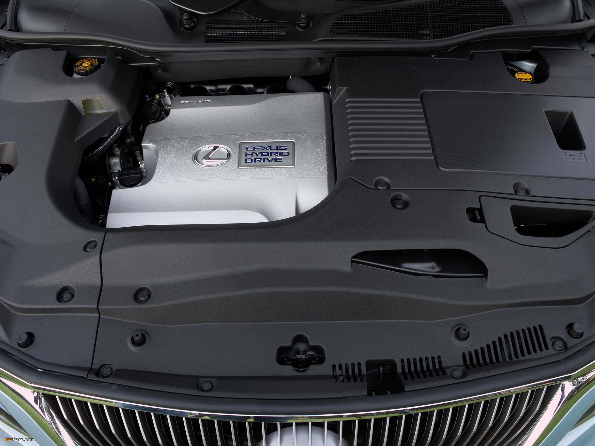

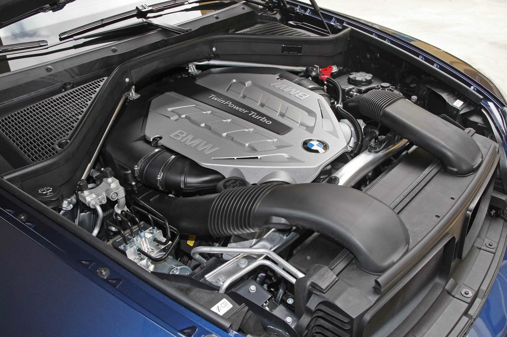

Большинство моторов в сигменте машин премиум класса сверху накрыты декоративной крышкой(знаешь, мотор плита такой(произносить с грузинским акцентом))которая обычно еще и утеплена шумкой., чем не прототип одеяла.
