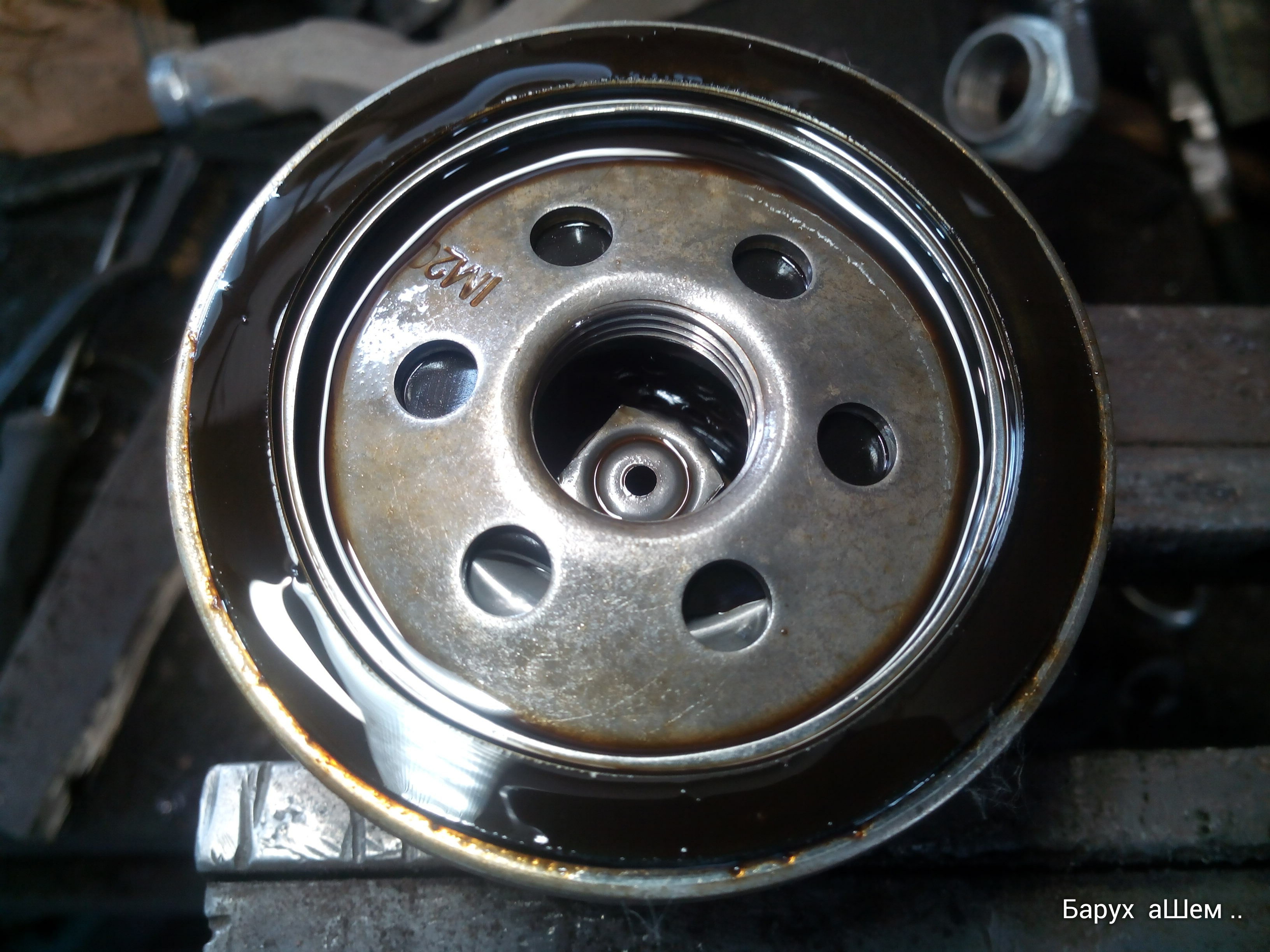

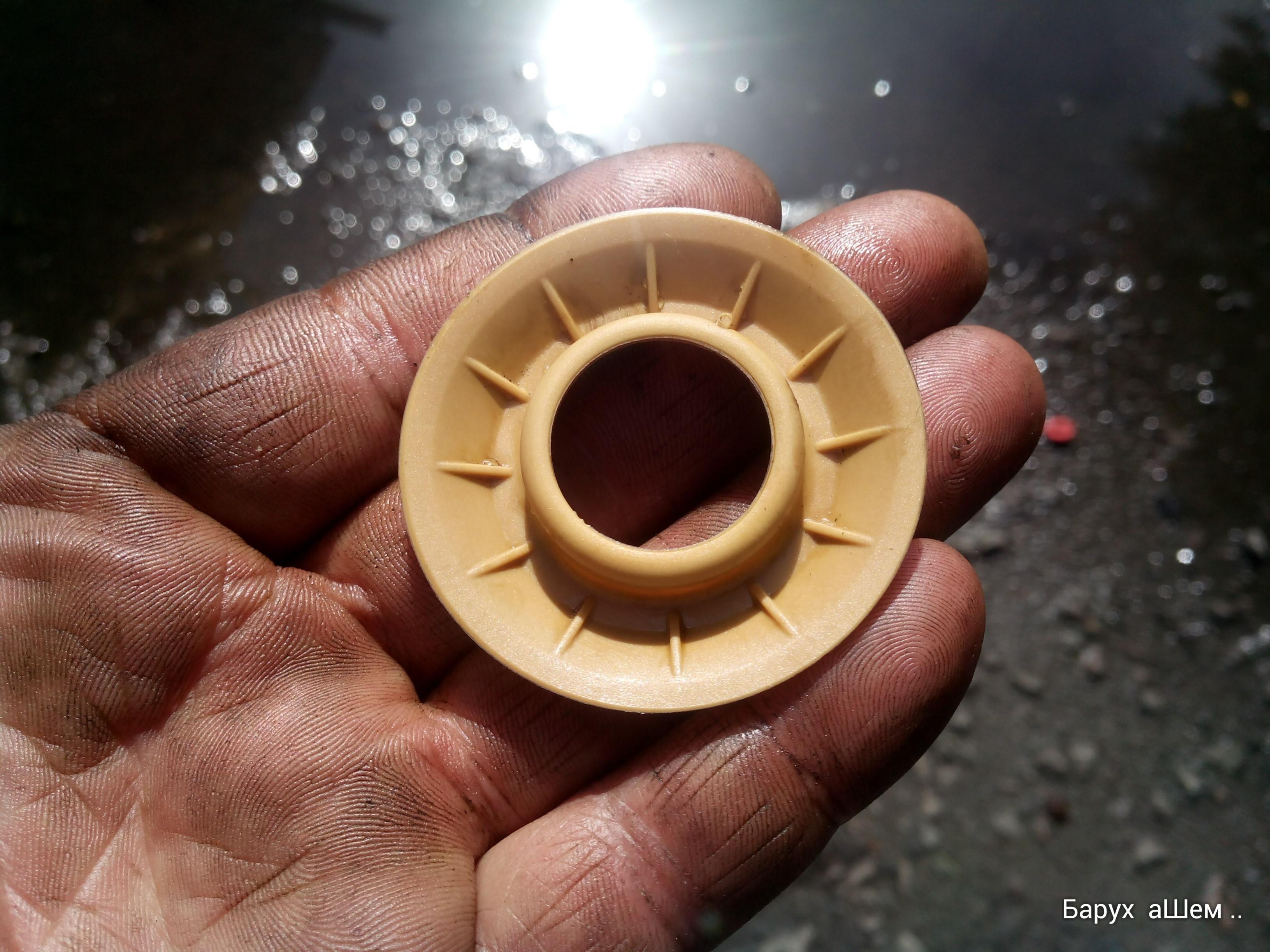

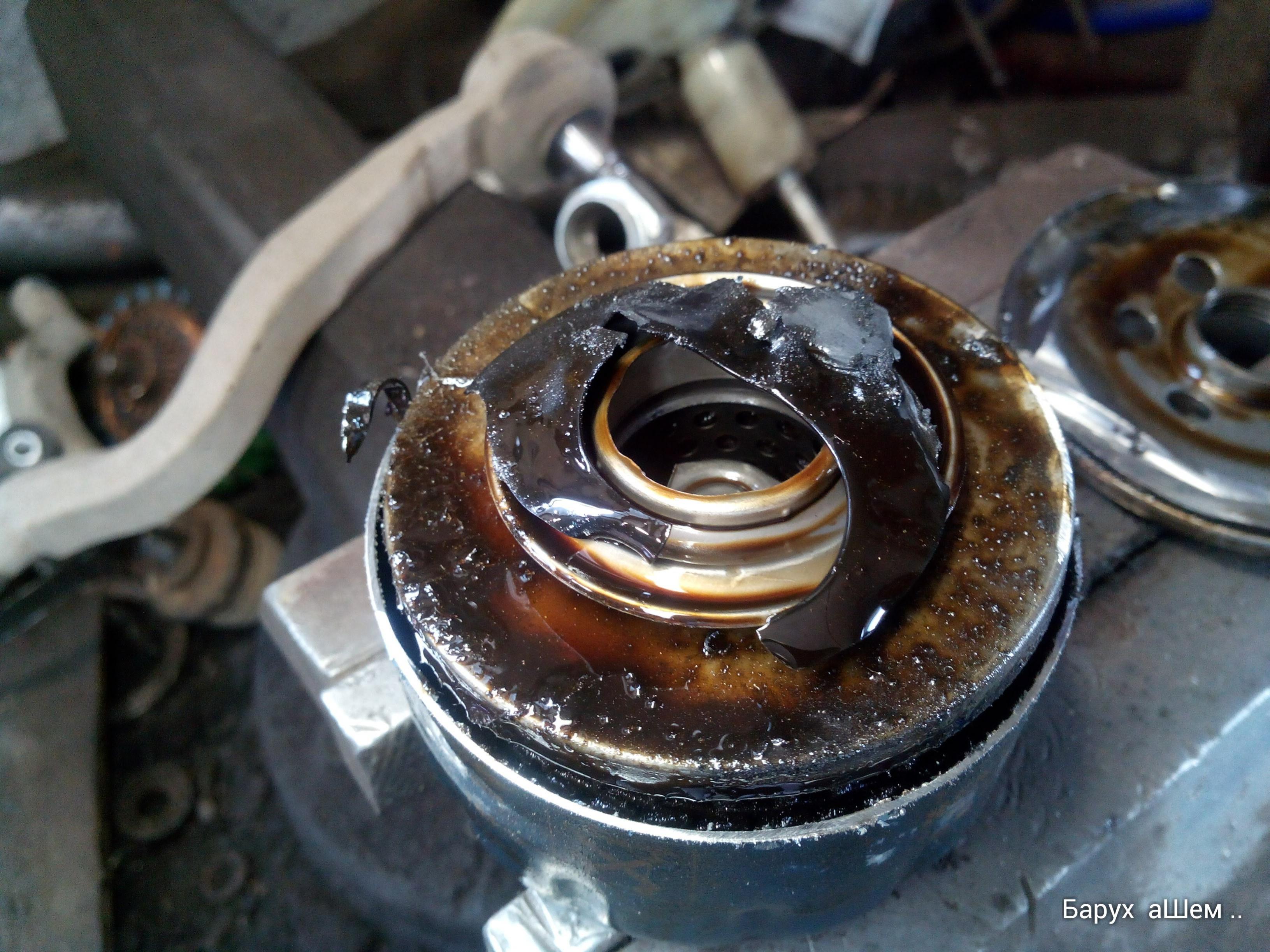

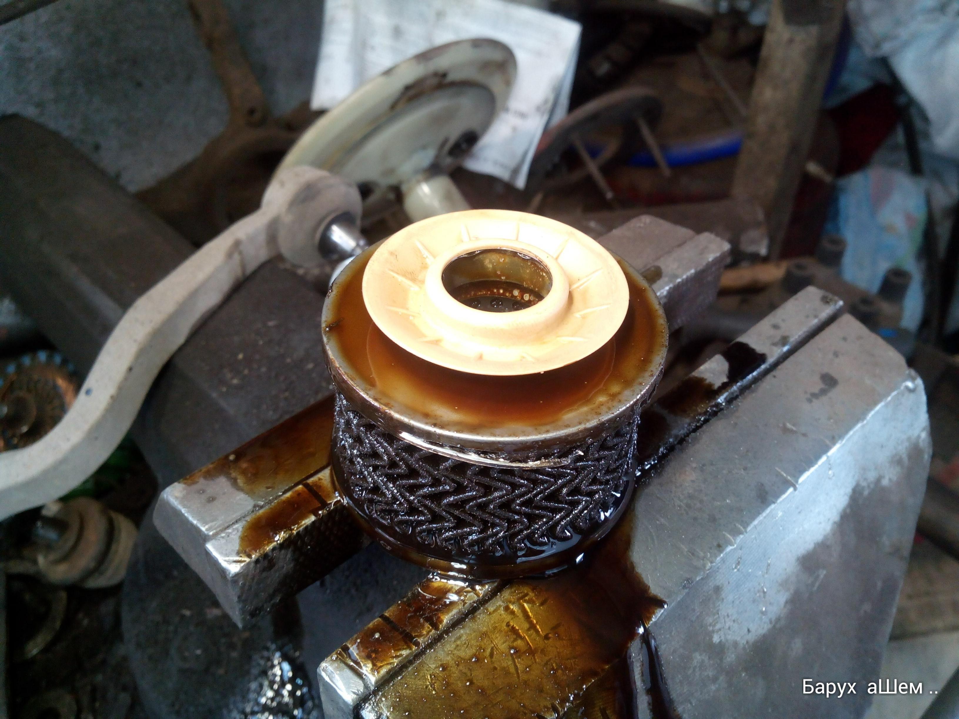

Черный клапан от температуры расслоился а вот где стоит белый клапан он как был мягкий так и остался . делаем выводы лучше ставить от 2 литровых двигателей фильтра на 1,6 мотор .
