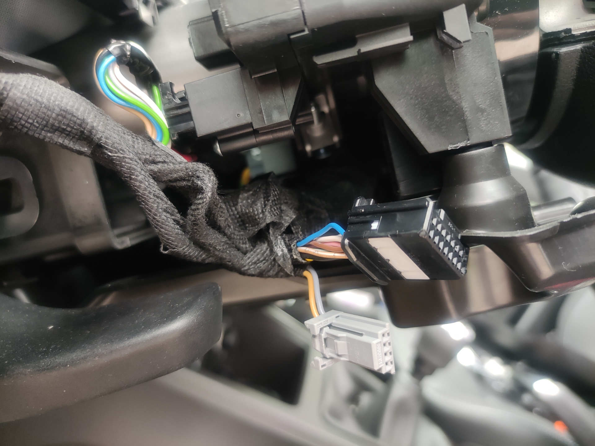

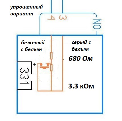

Самый простой, суровый и ленивый вариант круиза - это одна кнопка с фиксацией для включения круиза (зелёный с белым и жёлтый +12в) и кнопка + без фиксации и два резистора (3.3 кОм и 680 Ом). Сегодня подключил, активировал все работает. Заказал в китае 3-х позиционный переключатель в заглушку слева от руля (выкл, КК, ОС) и кнопку в укромное место под кожухом рулевой колонки поставлю, там возле фиксатора рулевой колонки места полно. Для незагруженной трассы вполне вариант. Проще только совсем от кнопки включения круиза отказаться и оставить только + активация. Так как кнопок на руле у меня нет провода с белой полосой можно смело от разъема откусывать, ну а к жёлтому надо подключаться.
