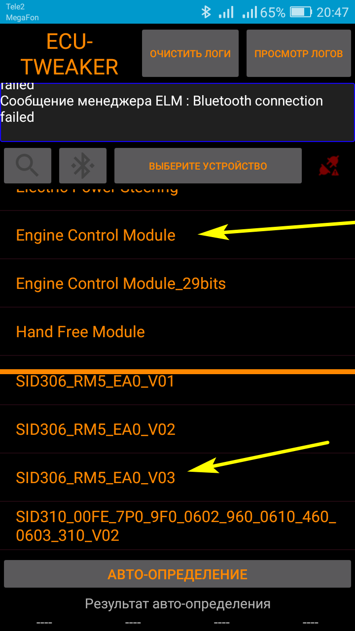

Lesnoy, желательно подробную инструкцию и побольше картинок.
Да куда уж подробнее, схему подключения кнопки + я выложил, из черного разъема под кожухом нам надо 5 проводов, если хотим 3-х позиционный переключатель ставить, аналог качельки на предыдущем Дастере. Желтый, зелёный с белым и коричневый с белым идут на переключатель (к желтому подпаиваемся другие два откусываем от разъема и пускаем на переключатель). Было в теме http://www.dusterclubs.ru/vb/showpos...&postcount=164
Серый с белым и бежевый с белым откусываем от разъема и пускаем на кнопку +, как на схеме выше. Да и активировать в блоке управления надо после подключения всего и включить КК или ОС. Я в ECU Tweaker активировал в одном блоке. В шапке темы тоже есть описание.
