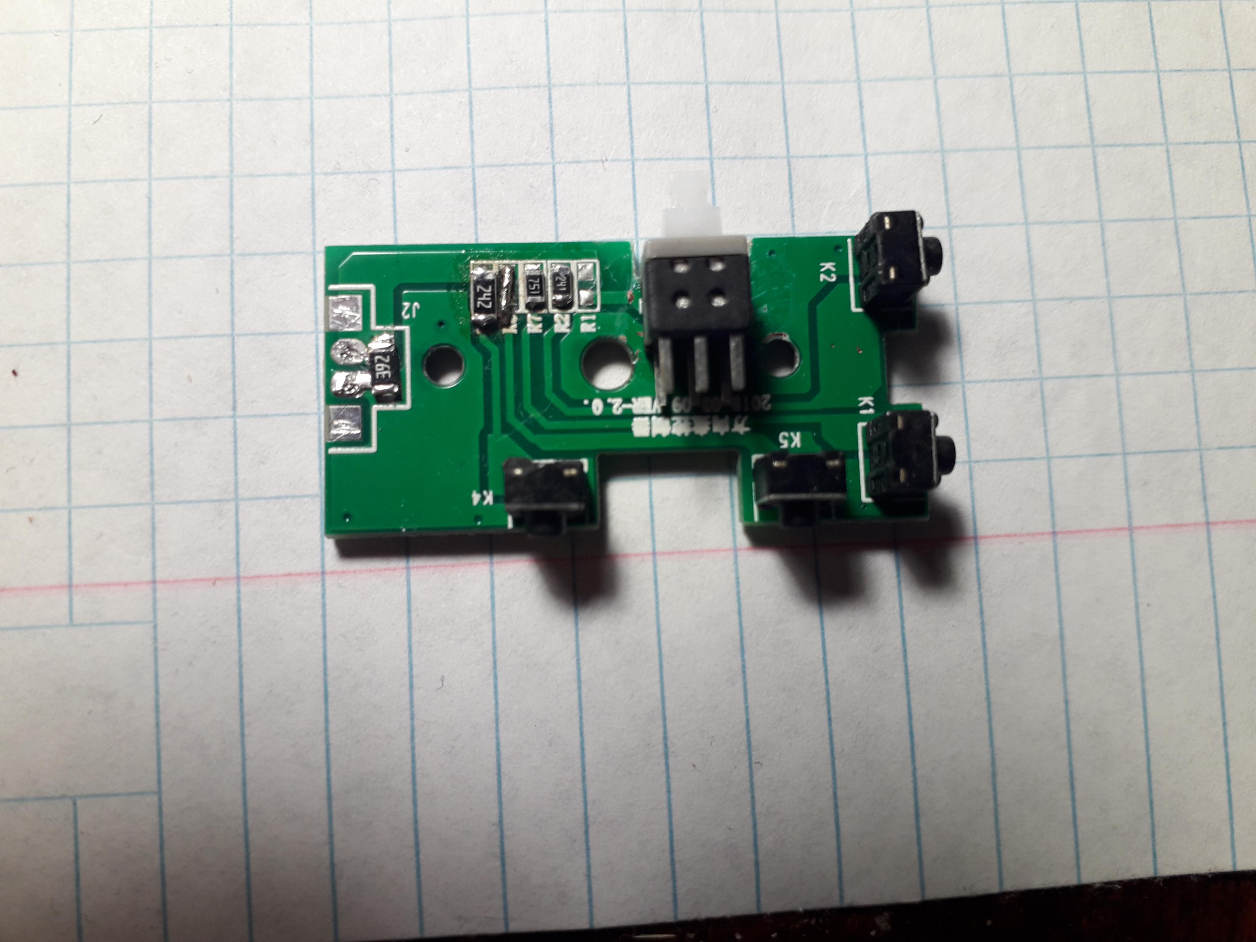

Благодаря ценной информации от
Kulikage самодельный круиз был допилен и успешно активирован.
На плате джойстика управления с али заменил резисторы и поменял один микрик на кнопку с фиксацией.

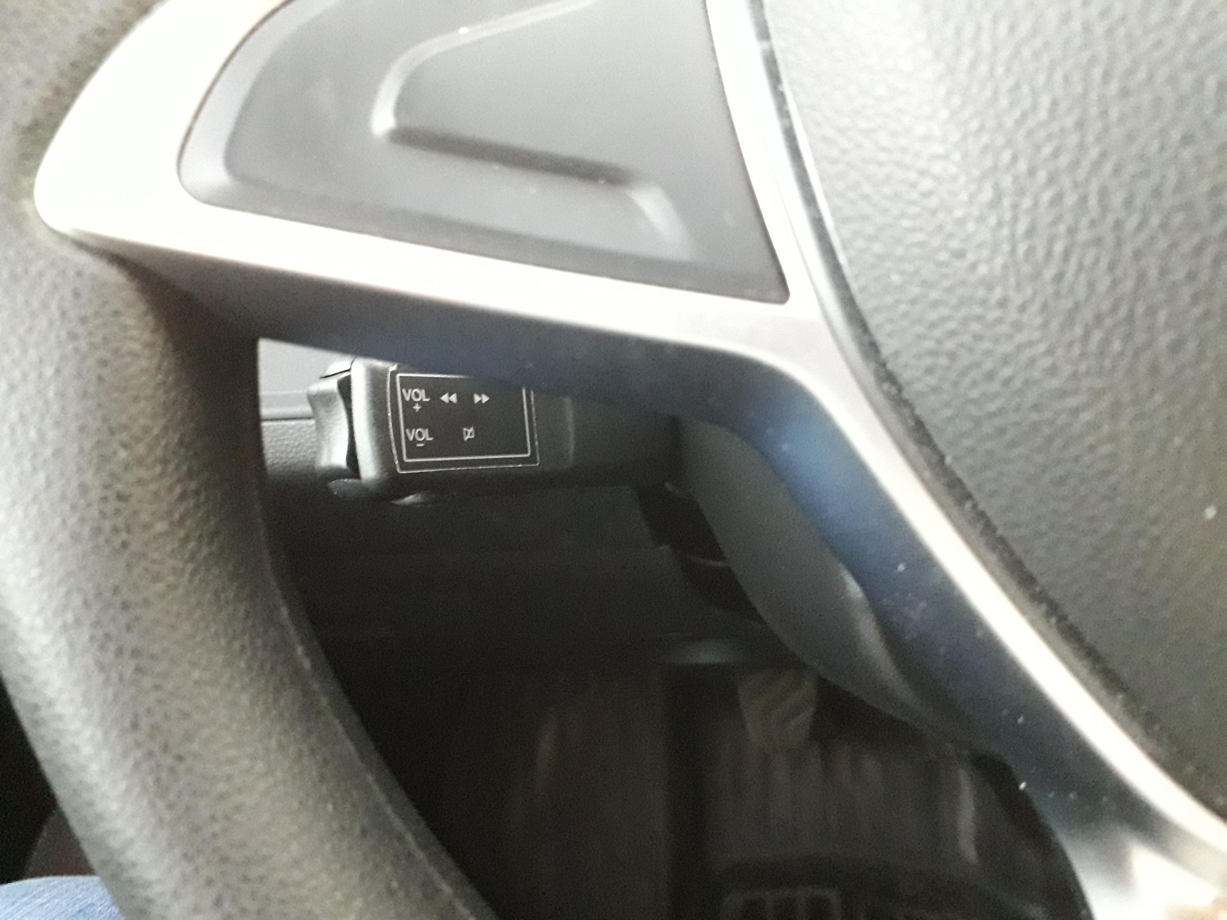

По эргономике не все так однозначно. Кнопками "+" и "-" пользоваться удобно, а "Res" и "0" под вопросом.
