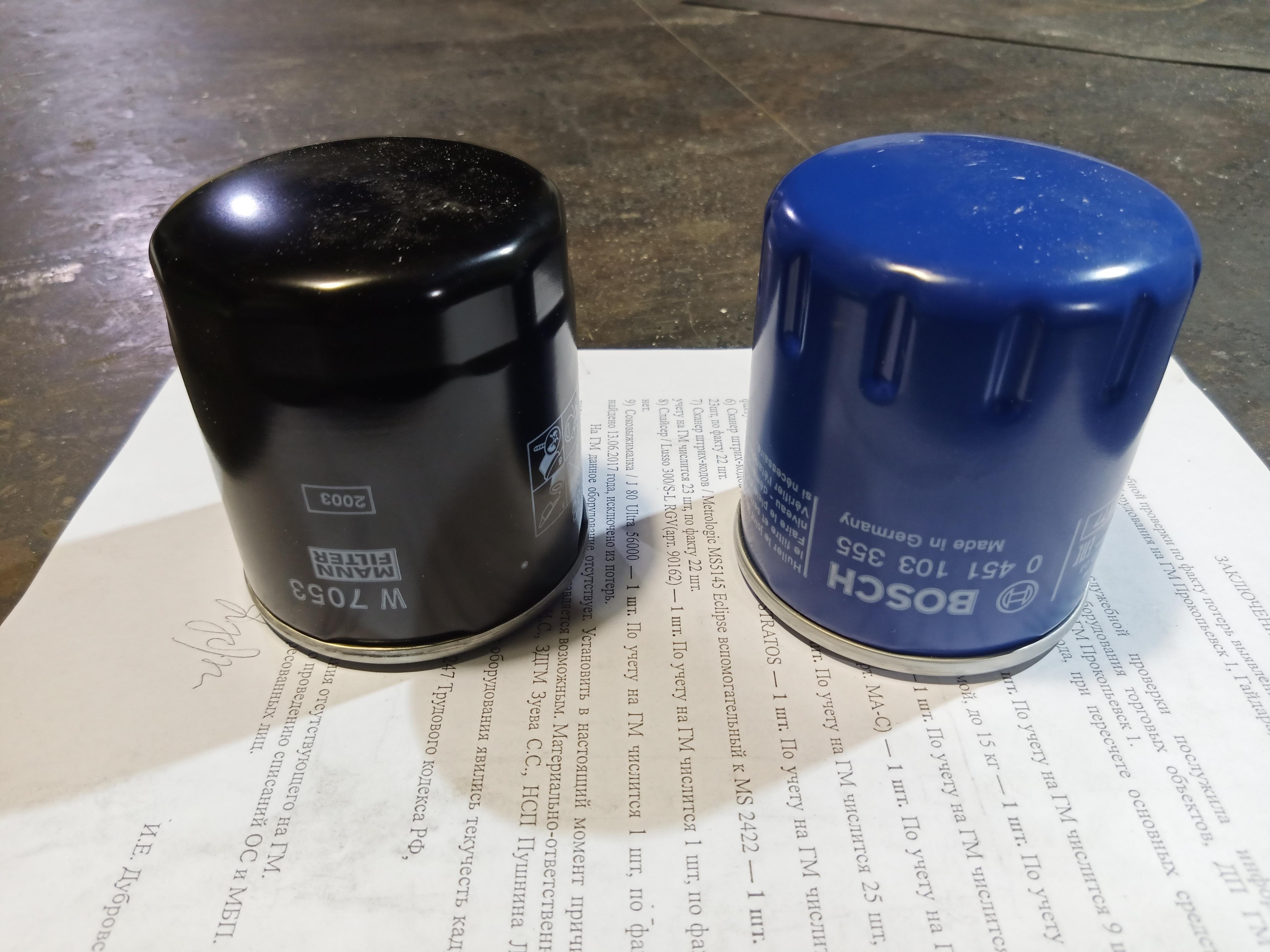

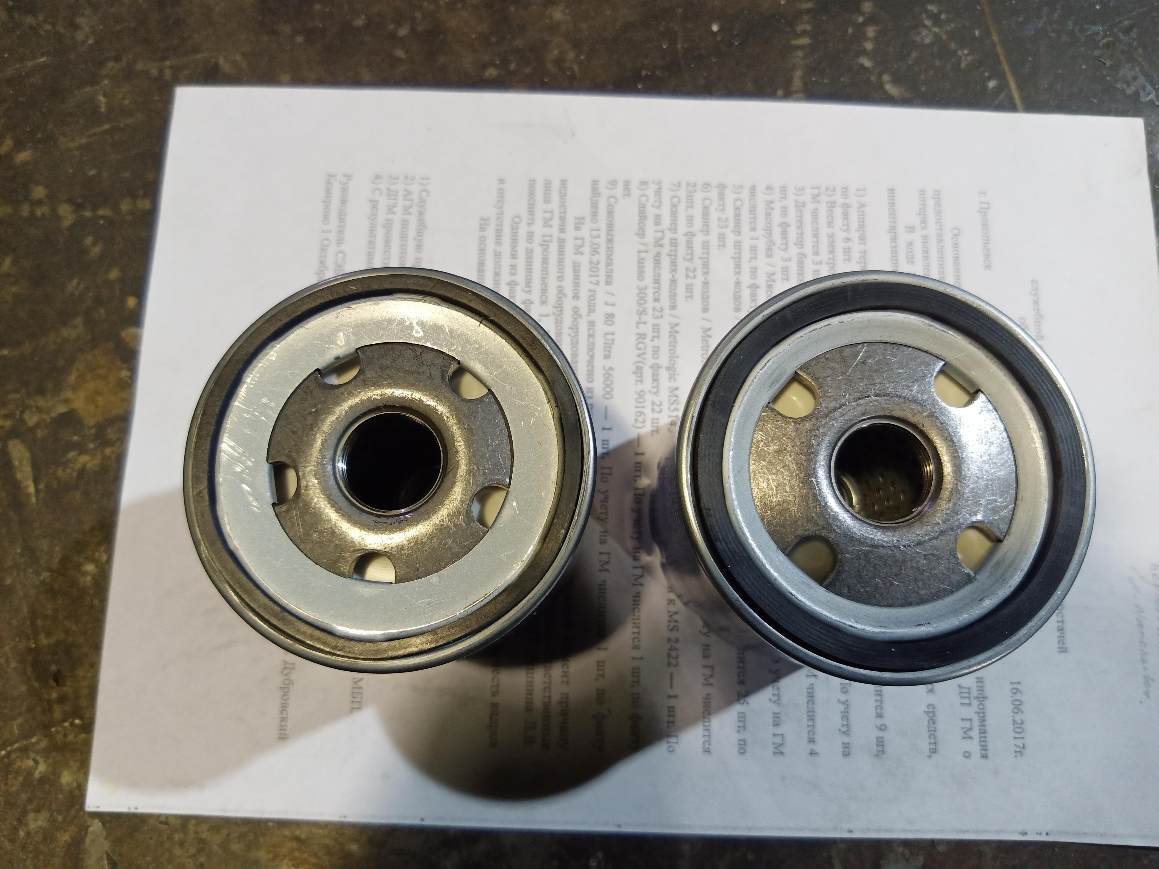

Я его один раз ставил по незнанию, при самой первой замене(все предлагают его как полный аналог), проехал 9тыс.км, и проблемы были: в масле пальцами ощущались крупинки(про капельный тест я тогда не знал). Видимо за этот пробег он уже не фильтровал, а через клапан напрямую масло гнал. Тогда я не придал этому значения, но теперь понимаю, что хорошего в этом ничего нет. Потом долгое время 8200768913 только ставил, а недавно увеличенные пробовал(удачно). Так что, или родной "ёлкой", или увеличенная "гармошка".
По всем параметрам(кроме размера, только на который и ориентируются все каталоги) из Манна нужно ставить W7053(но родной съемник не подойдет) или Бош 0451103355( делает тоже Манн, он по виду даже более качественный).
