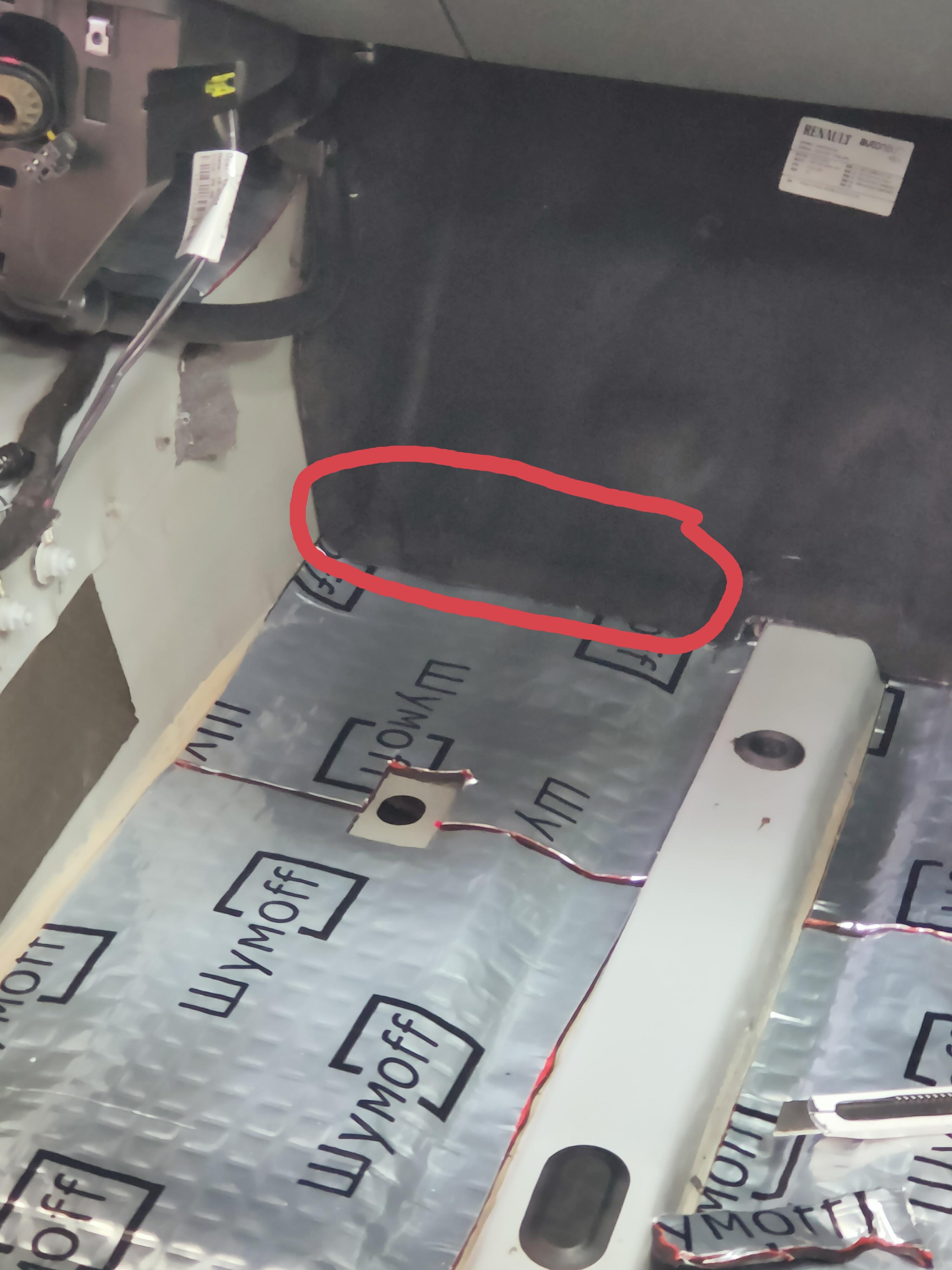

Сейчас делают мне шумку пола и обнаружилась течь в салон конденсата кондея. Чуток слетел ( или изначально не затянут) хомут на шланге конденсата в месте стыка с выходом слива на отопителе. Ребята посадили на два хомута и затянули их. Мокрым был левый низ коврика и войлок под ним, которые выходят из-под торпедо (на фото выделил). Сам ковролин и войлок приклеенный к нему сухие. Войлок под пенопластом с левой части частично мокрый. Под машиной конденсат я видел. Видать чуть подтекал.
