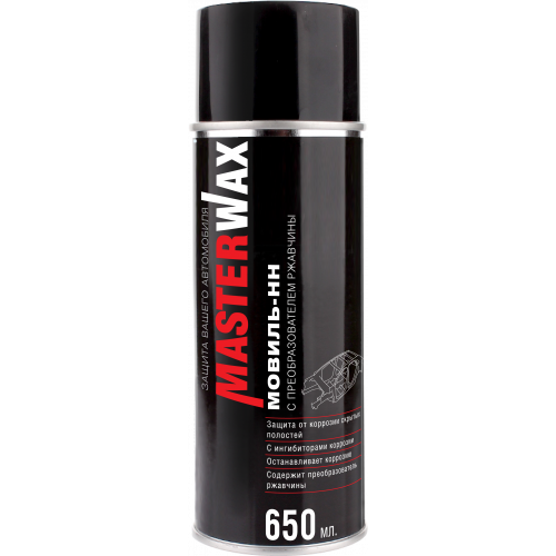

Случайно заглянул под уплотнитель на нижнем проеме багажника а там. . сам виноват конечно. Че делать то? Зашкуривать, мовилить? Или уже не поможет?
В общем прошелся болгаркой с корщеткой по всей ржавчине, снял все, до металла пока не заблестело. Надо сказать ржа сильно въелась, всё в раковинах было. И замовилил комбинированным составом (мовиль + преобразователь ражавчины). Плюс обильно набрызгал тем же мовилем внутрь резинового уплотнителя. Через полгодика гляну че там.
