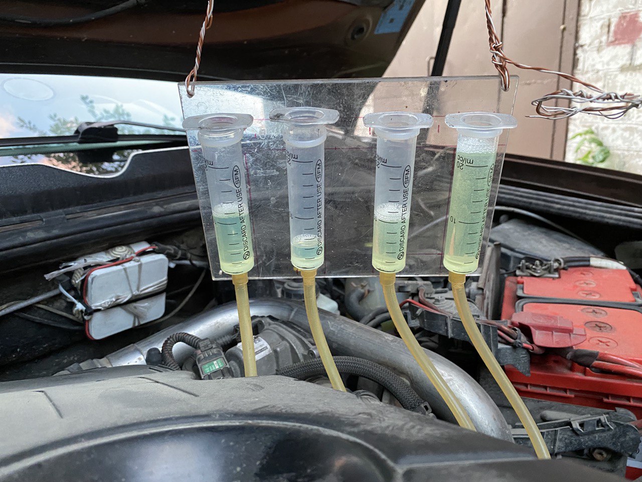

Вот и я докатался: сначала иногда стала появляться ошибка (красный чек ) при оборотах около 3000 и обычно при нагрузке когда в горку едешь, на работе двигателя и на тягу никак не сказывается. Чек загорается хаотично на несколько секунд, иногда загорается желтый треугольник который не гаснет пока зажигание не выключишь. По обд ошибку смотрел, номер точно не помню, описание ошибки говорит что не значительная утечка топлива. Ещё заметил что запуск двигателя с каждым разом становился всё дольше и дольше. Проверил слив обратки: 1-я форсунка (считая от груши) льёт но не сильно, 2-й более менее, 3-я примерно как первая, 4-я льёт сильно, примерно за 15 секунд полный шприц налила. Буду ремонтировать все 4 форсунки заменой клапанов. Оффициалы предлагают полностью всю форсунку менять, стоимость 1 форсунки объявили 42т.р.+ работы, в итоге ценник за все 4 форсунки выходит конский .
Пробег на авто 180’000 км., топливный стоял оригинал, проехал на нём около 20’000км, заправка в основном лукойл, иногда роснефть и газпром.
