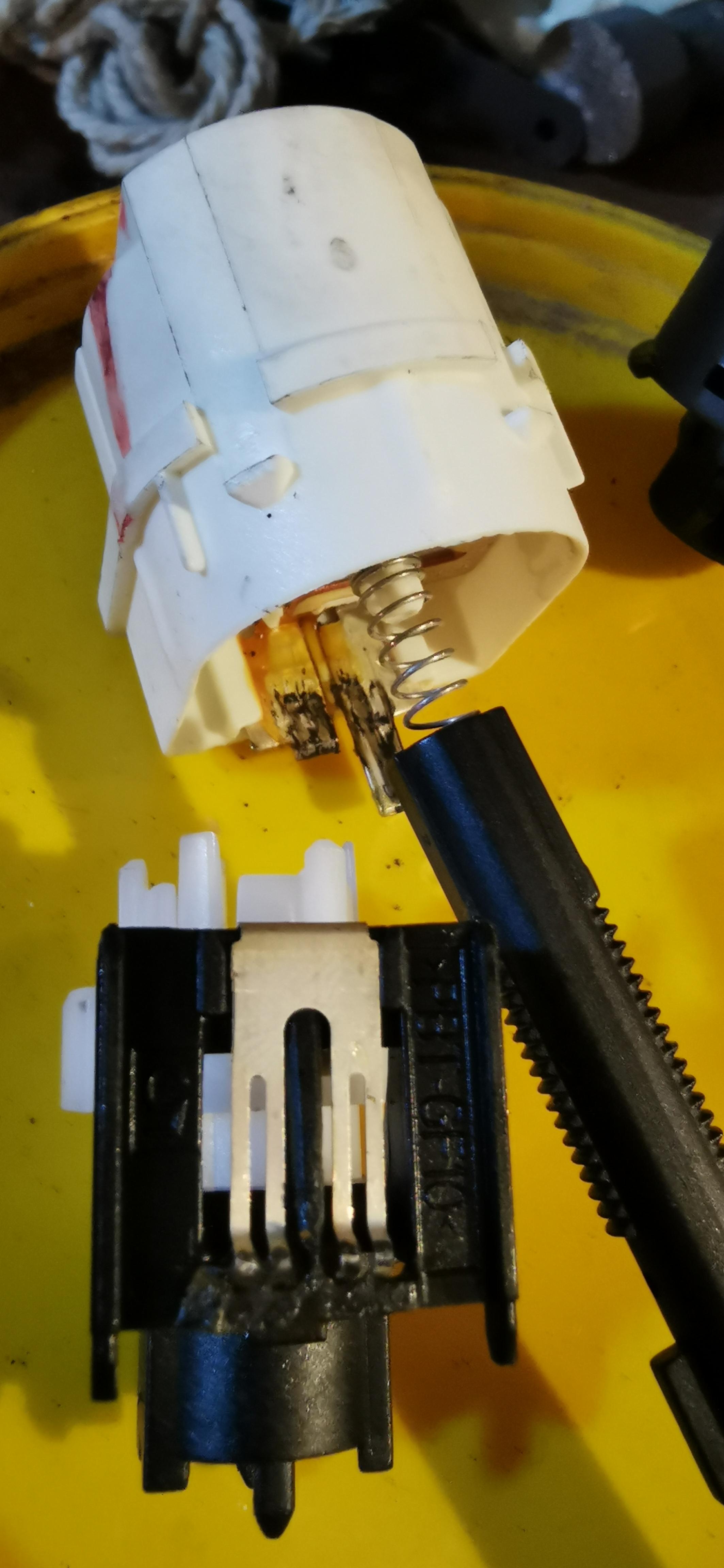

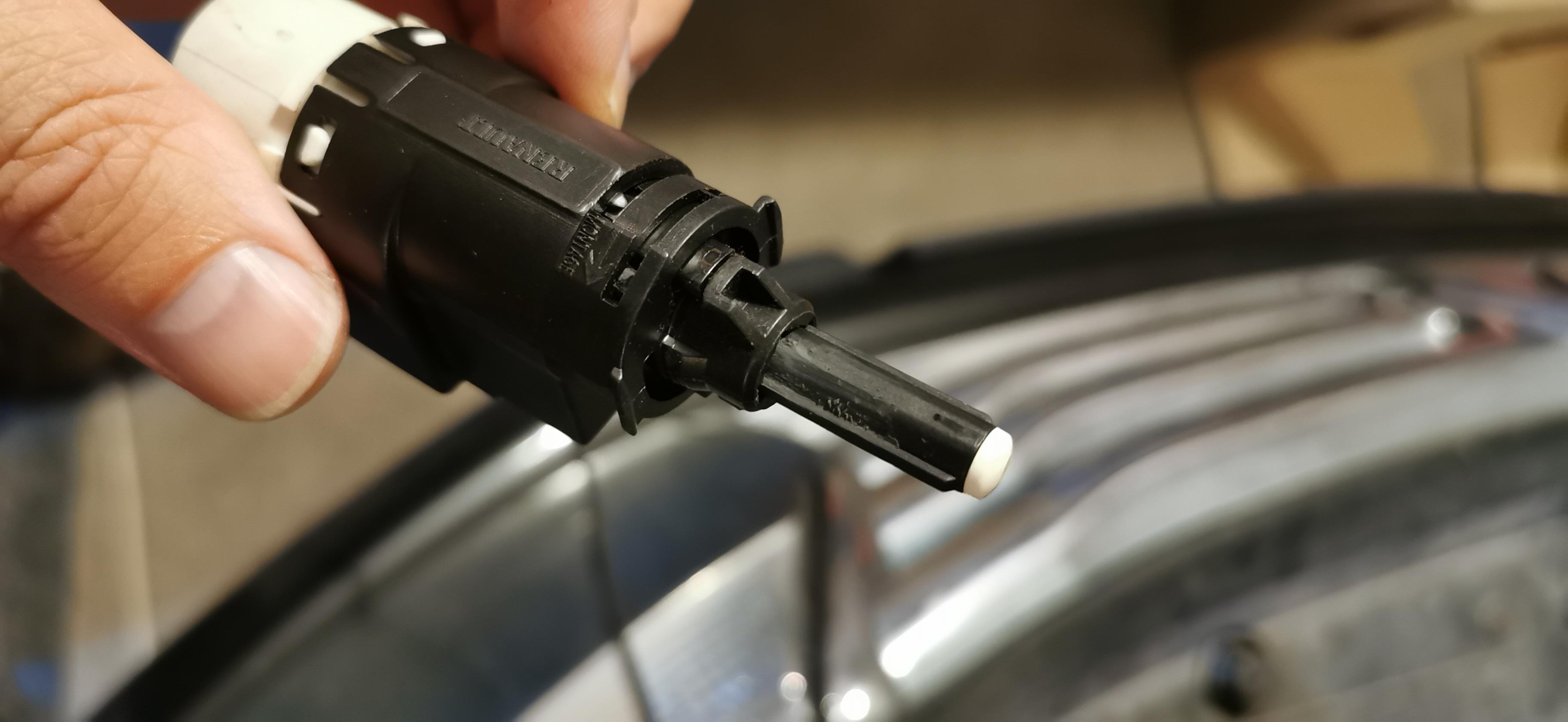

Машину поддергивает.
это другое, я лечу похожий симптом заменой датчика положения педали тормоза. Ошибка P0504, но чтоб она вылезла надо долго эти подергивания терпеть.
Шток датчика стирается и начинает подклинивать, в крайнем положении, но этого достаточно, чтоб размыкать второй контакт. ЭБУ видит, что тормоз не в отжатом положении и ограничивает мощность двигателя.
У меня проявлялось как кратковременное пропадание тяги двигателя, как будто резко убрал ногу с педали газа, а потом снова нажал.
