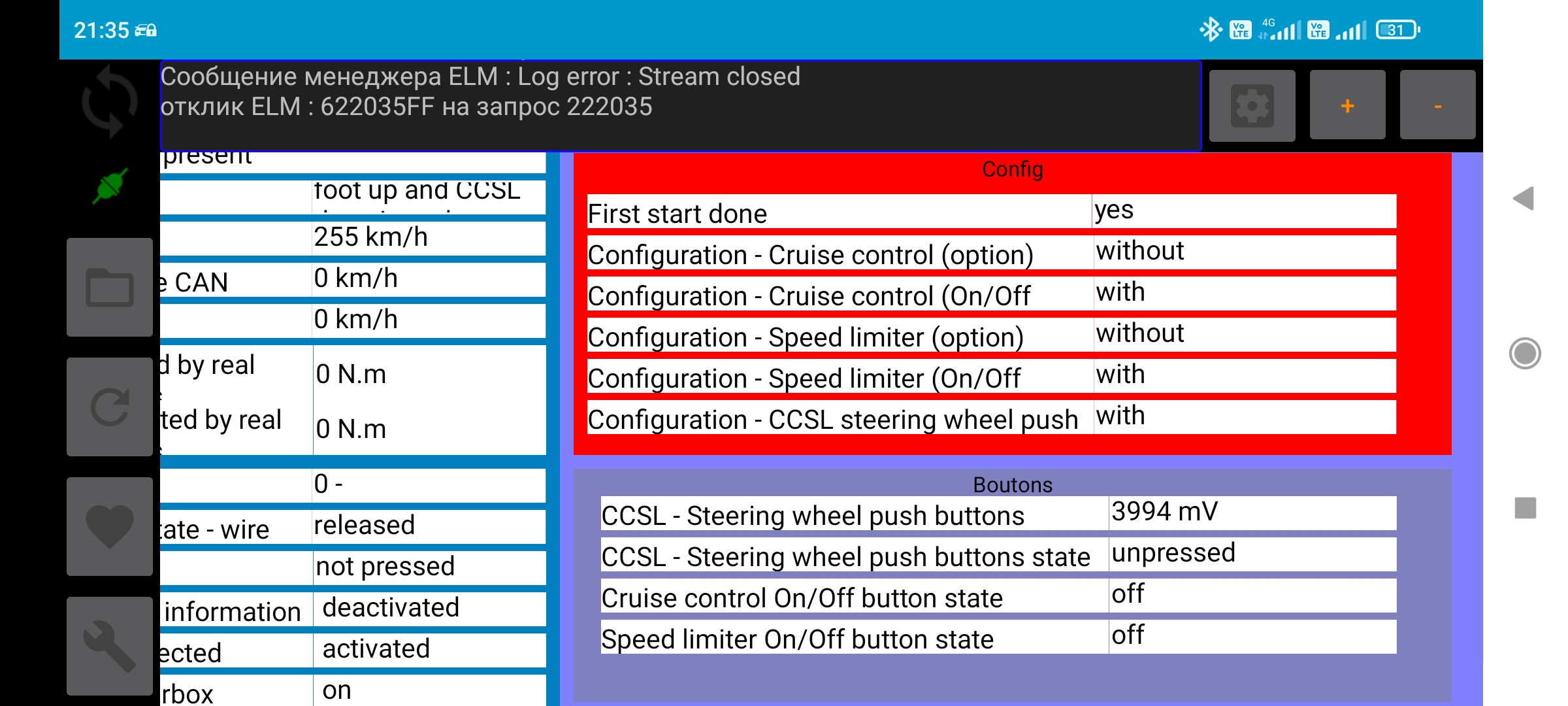

Сообщение от Bublic Посмотреть сообщение
Посмотрите что у вас на этом экране:
У меня вот так и тоже не активируется:
Это типа диагностики условий для активации.
Получается кнопка включения круиза зажата, а кнопки переключения ЭБУ не видит.
У меня правда все самопальное сделано.
Это означает, что ЭБУ не видит кнопки? Может быть, что это из-за того, что сначала плату поставил, а потом до активации дело дошло?
