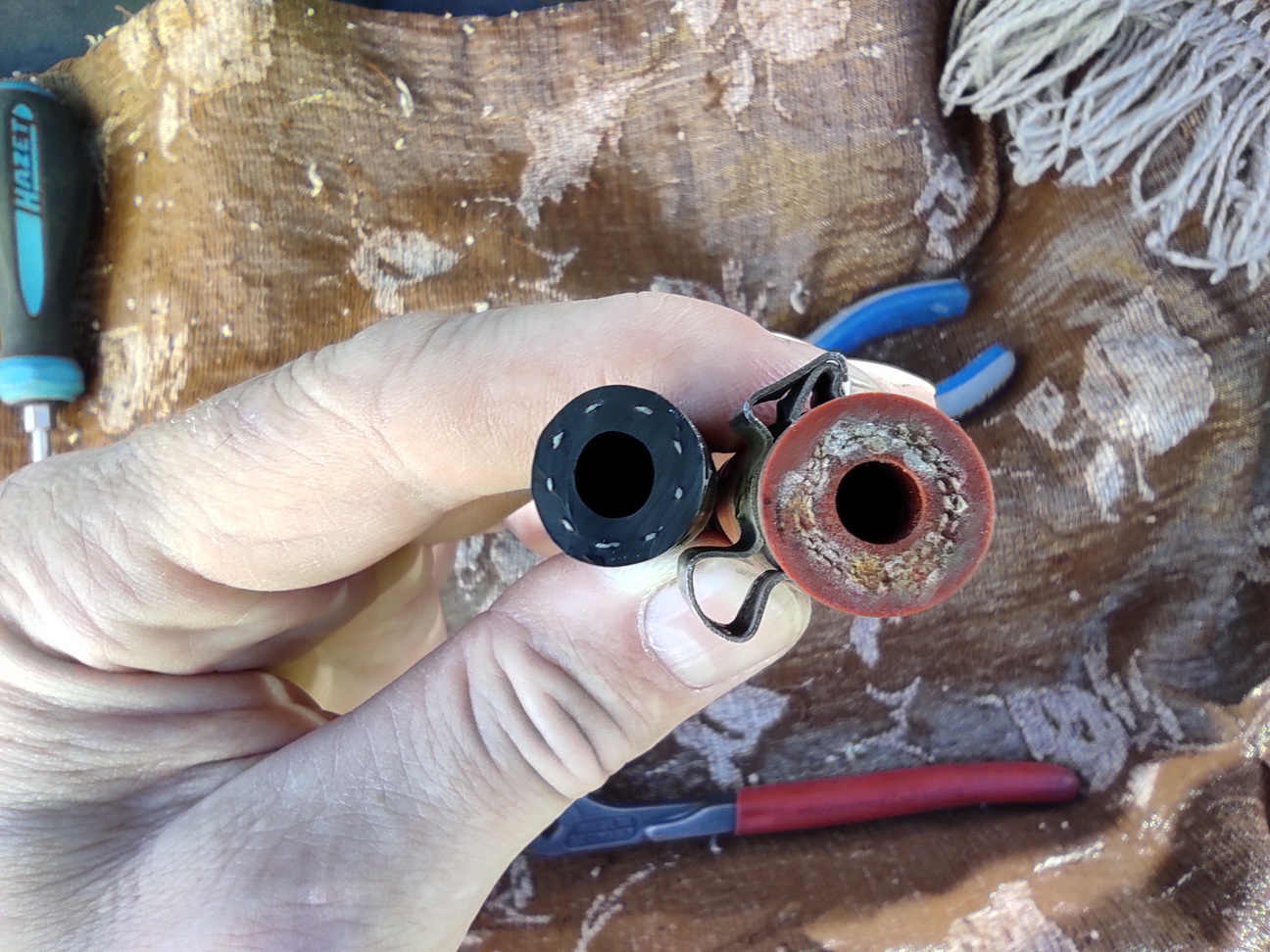

Моему дастеру поплохело. Ехал из Калуги в НН, на пол дороге засвистело воздухом, как на газ нажимаешь. Как буд то включаешь вентилятор печки на полную... На месте подсасывает в салон выхлоп.
Где то герметичность нарушена. Потери мощности нет.
Завтра поеду в сервис.
Ошибка Р0471-95-датчик давления выхлопных газов-выход за пределы диапазона/нарушение производительности
Перед поломкой пару часов ехал по ЦКАД 130км/ч. Температура воздуха была +13 ( ночь)

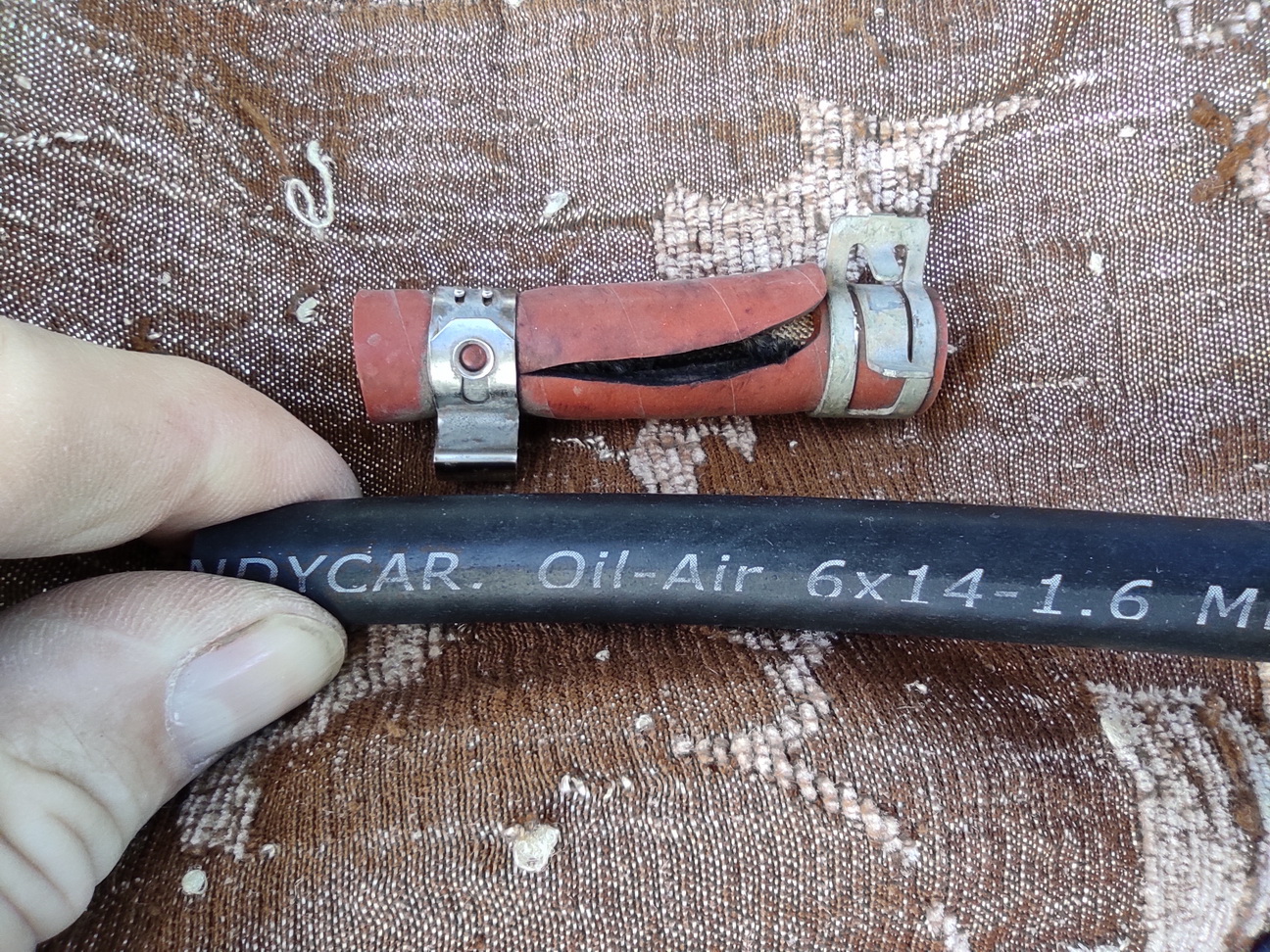

Да, оказался шланг датчика давления выхлопных газов. Поставил этот:
EN853 1SN DN6 1/4'' W.P. 225 BAR
Шланг стоит 200р/метр
Есть в любом сервисе, кто занимается гидравликой.
Менять муторно, наощупь. В сервисе за ремонт взяли 1000р.
Метра шланга хватит на десяток ремонтов))
Спасибо за информацию. Вчера зашел в запчасти - купил кусок шланга дюритового (10см - 15 рублей) и пару хомутов винтовых. Поменял сам за 10 минут, подлезать конечно не удобно но вполне реально.
