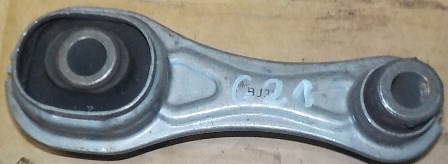

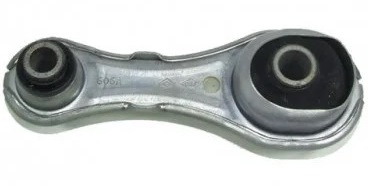

Сообщение от Morze701
Нет, не модернизация, они не взаимозаменяемы:
Сообщение от ViBer
Да взаимозаменяемые они , это кросс номер .
То-то и удивительно, что 112381035R применяется ко многим моделям из тех, для которых и 112385698R. А именно к Daster 1 не подходит.
Отличия есть в завальцовке большого сайлента, но полагаю, что это не критично.
1 изображение - 112381035R
2 изображение - 112385698R
Изучая вопрос вчера, наткнулся на информацию, что веставоды вставляют и прихватывают сваркой пару кусков металла между корпусом кронштейна и большим сайлентом с его внешней стороны. Таким образом поджимают сайлент, получая подобие опоры весты-спорт, которая стоит невменяемых денег. :-)
Вижу, что это легче сделать с 112381035R.
