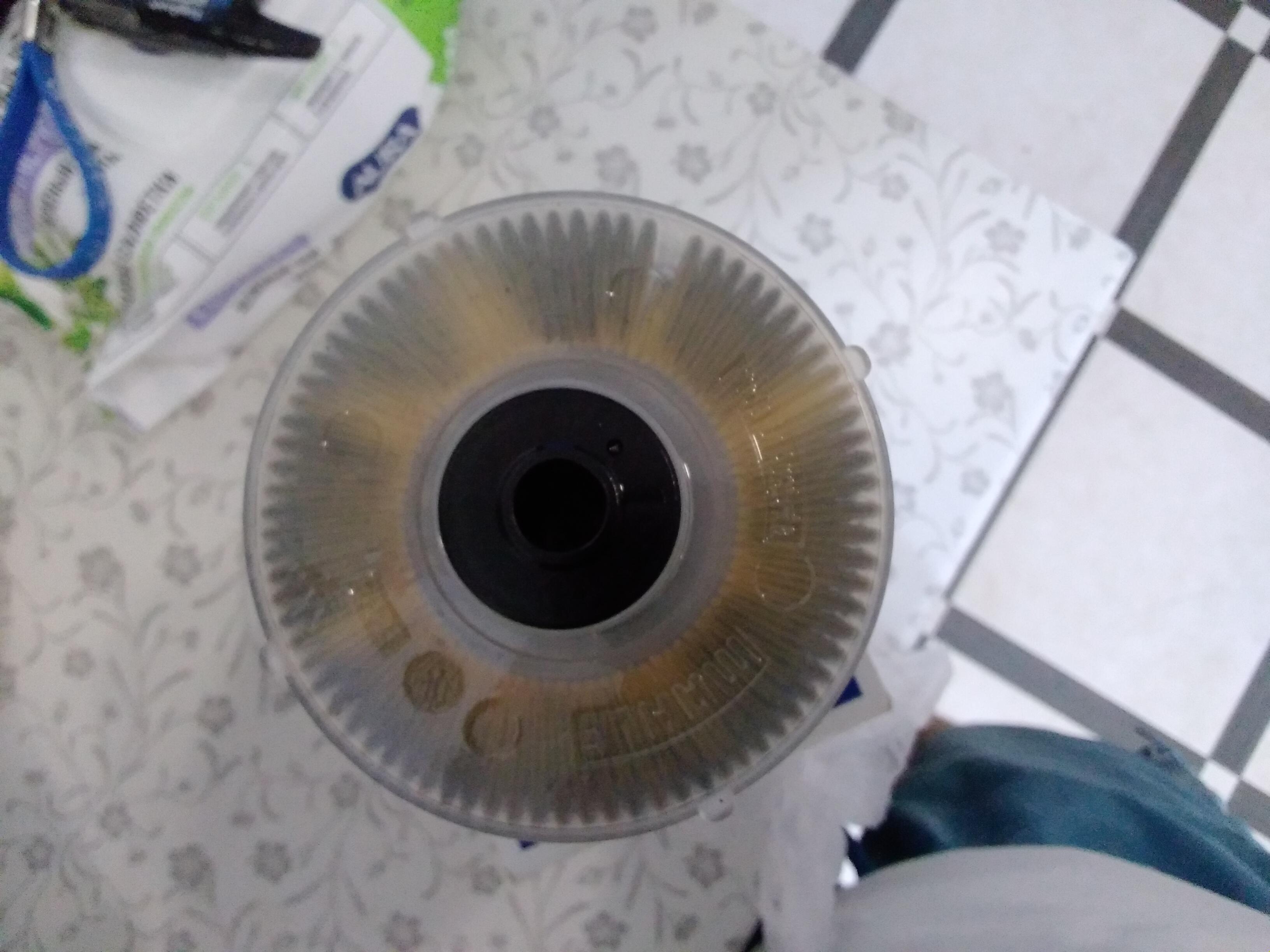

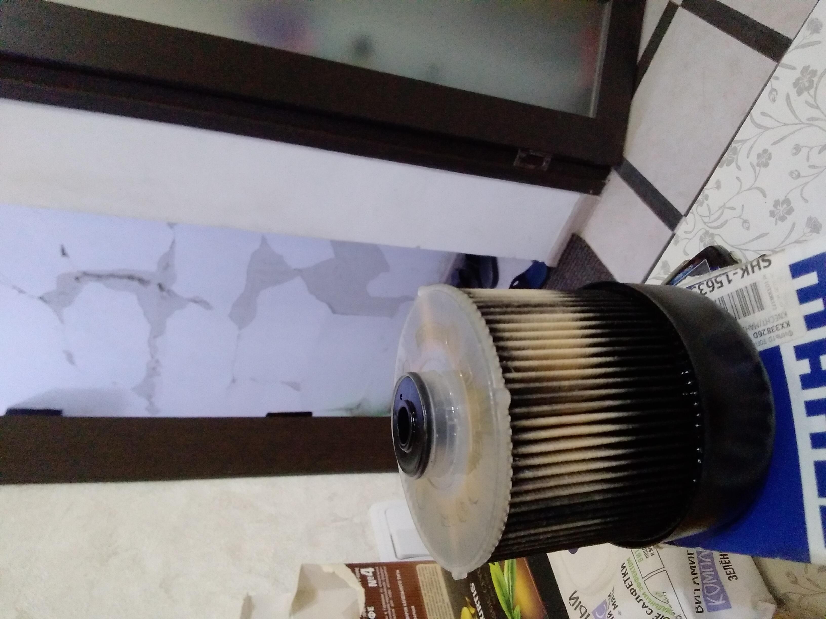

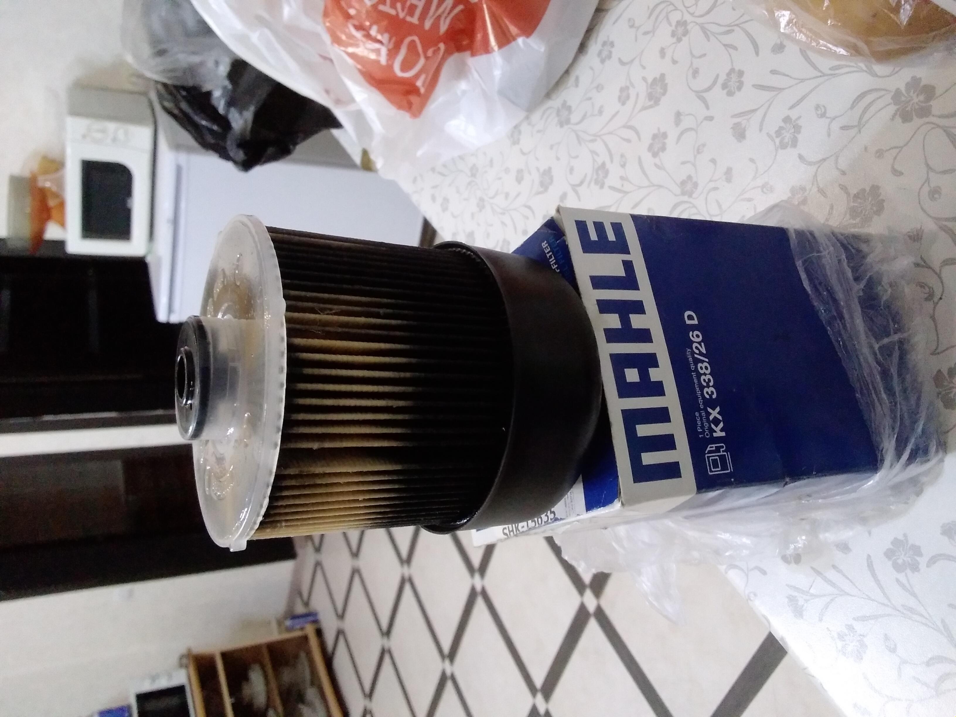

Сегодня менял фильтр картридж в разборном своем фильтре. Установлен был мале 28 й, прошел 30 тыс, можно было еще пяток проехать! Раньше ставил постоянно мале 26й, на 25 тыс был совсем почти черный. Сейчас установил опять мале 26й. В сравнении обоих показалость что у 28го больше бумаги в фильтрующем элементе, х/з может показалось. На фото коробка от нового 26го, видать коробку изменили с бело оранжевой, на белосинию. И да замучался выдавливать отстойник! Пока не снял верхнюю прижимную шайбу с защелок и уперев в разведенные тиски . Только так смог выдавить картридж с верхними штуцерами из отстойника! Лягушатники много о себе нового услышали..... ))))
